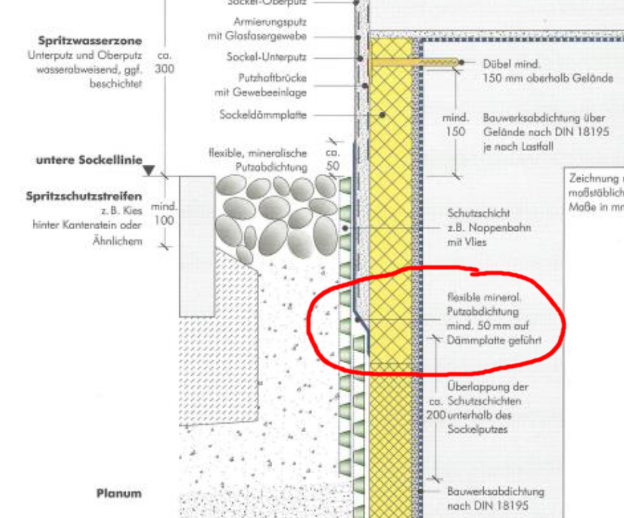

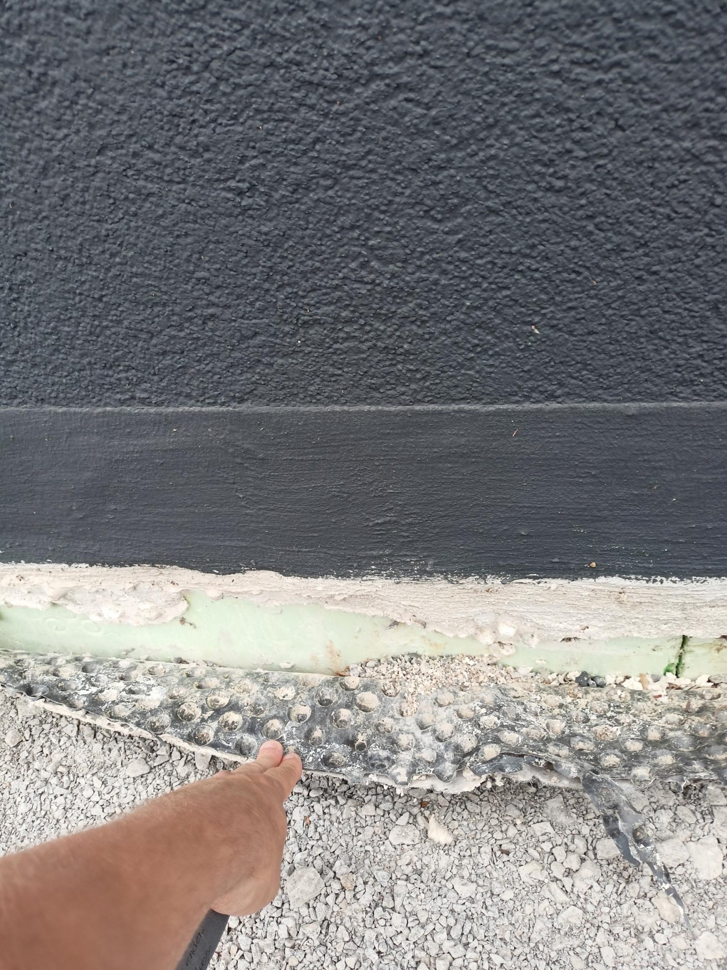

    Wir sind gerade mit den Handwerkern/Bauträger uneinig wie eine korrekte Abdichtung des Sockelputzes aussieht.
    Wir haben eine Betonkellerwand mit Dämmplatten darauf. Diese wand ist verputzt und am Sockel mit Dichtschwämme abgedichtet.
    Unser Bauprüfer sagt, dass die Dichtschwämme nicht weit genug aufgetragen ist und mindestens 5cm auf die Dämmplatten geführt werden muss. Der Handwerker sagt, das es so wie es ist bzw 15 cm unter Geländehöhe ausreicht und der Bauprüfer keine Ahnung hat. Und, dass die Abdichtung auf den Dämmplatten siweso gar nicht "halten" würde.
    Könnt ihr das auch bestätigen was mein Bauprüfer sagt, bevor ich mich vlt umsonst mit dem Bauträger anlege.
    Anbei ist ein Bild, auf denen man das Ende des Putzes bzw übergang auf Dämmplatte sieht. Außerdem ein Diagramm vom Bauprüfer mit den 50mm Übergang bei der Abdichtung.
    Vielen dank euch
