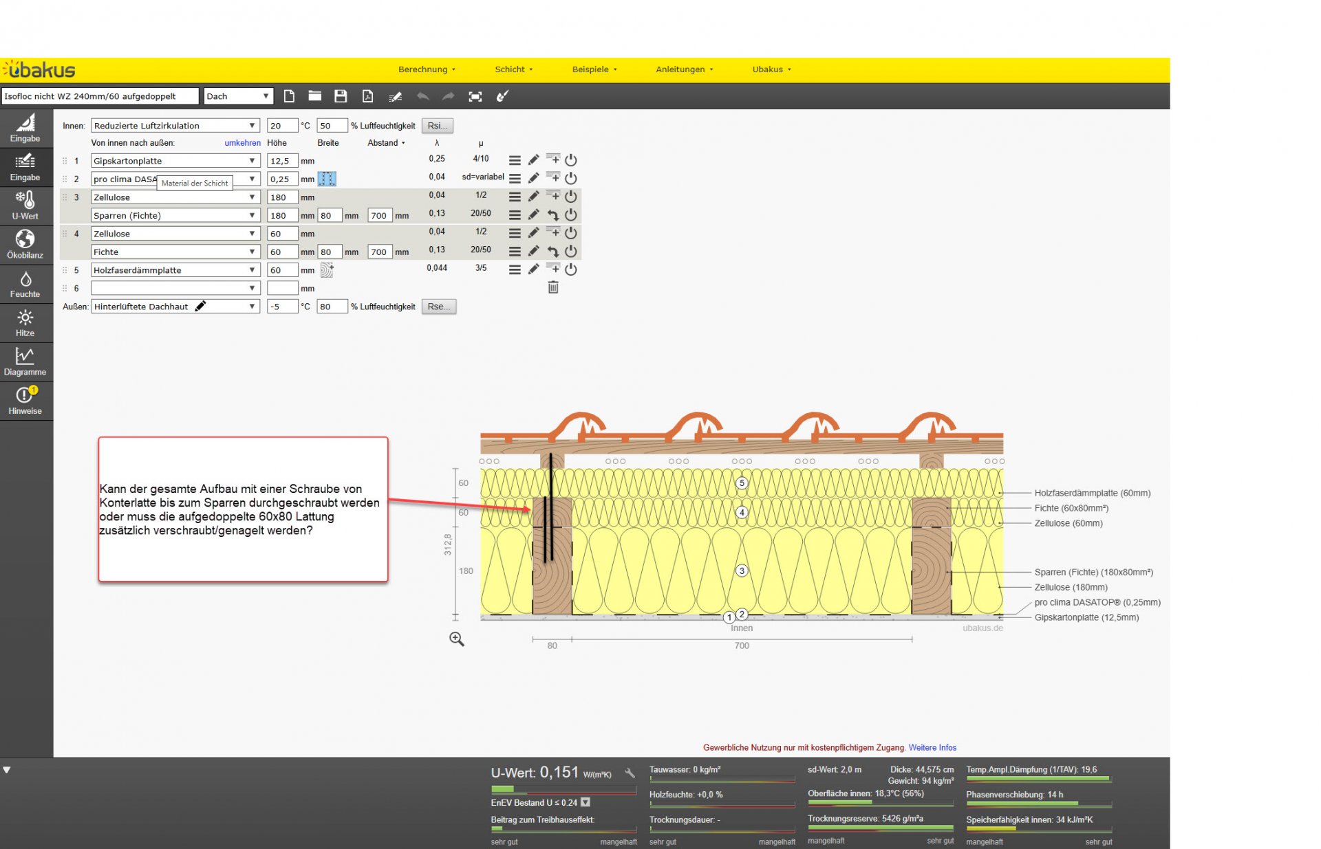

    Hallo Fachleute,
    eine Frage zur korrekten Vorgehensweise bei der Verschraubung:
    alter Aufbau: Sparren 180x80 + Konterlatte 30x50 + Traglatte 30x50
    neuer Aufbau: Sparren 180x80 + Aufdopplung um 60x80 für mehr Dämmung + Holzfaserplatte 60mm + Konterlatte 40x60 + Traglatte 30x50

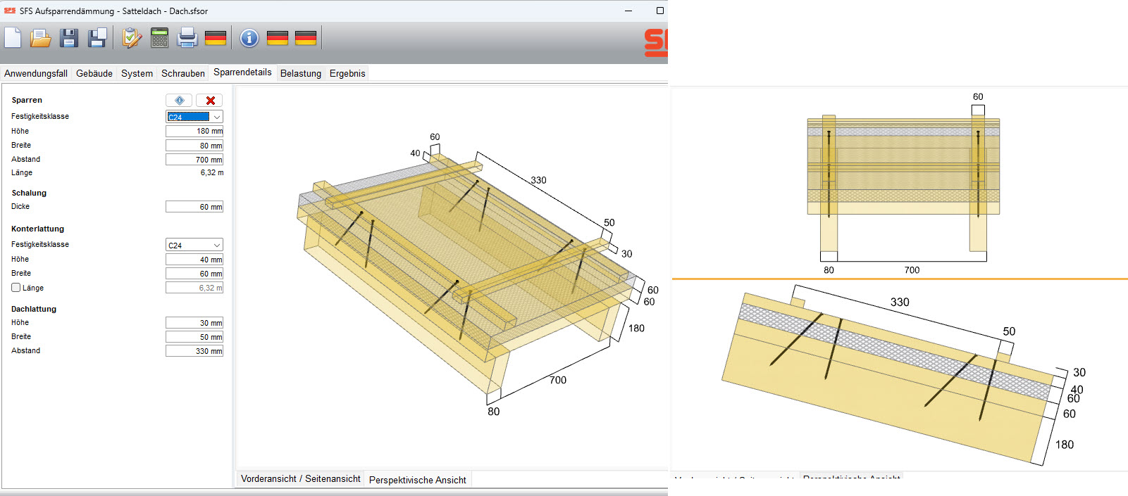

    Ich habe die Schraubenbemessung in WOOD-FIX und SPS/HECO durchgeführt unter der Annahme, die Aufdopplung sei eine Schalung. Anders geht es in der Software nicht.
    Die Schrauben sollen von Konterlatte bis zum Sparren im Abstand von e=170 durchgeschraubt werden. Ich bekomme allerdings nicht raus, ob das aufgedoppelte 60x80 Holz zuvor separat/zusätzlich mit dem Sparren verschraubt/genagelt werden muss oder die 240/280er Sog- und Schubschrauben genügen.
    Kommt es bei der Antwort womöglich darauf an, ob das aufgedoppelte 60x80 Holz lediglich eine "Dämmhöhenfunktion" oder zusätzlich eine "Sparrenstatik erhöhende" Funktion haben soll?

    Schon, daran hängt ja dann das ganz Dach (Dacheindeckung, Lattung, Aufsparrendämmung, Konterlattung). Geht auch vom Arbeitsablauf kaum anders, du müsstest ja sonst durch 2 unbefestigt aufliegende Hölzer und die lose verlegte Aufsparrendämmung schrauben um in den ursprünglichen Dachsparren zu befestigen.

    Meiner Meinung nach, muss die Aufdopplung zusätzlich verschraubt werden. Ich würde es auf alle Fälle so machen.
    Aber wieso willst du aufdoppeln? Erhöhe doch einfach die Aufsparrendämmung. Ich würde aber grundsätzlich mal deinen Aufbau überdenken.
    Eine geschlaufte Dampfbremse ist so das schwierigste, aufwendigste, und fehleranfälligste wie man eine Dampfbremse verlegen kann. Irgendwo in den Fachregeln steht auch drin, dass bei dieser Variante eine hygrologische Simulation erstellt werden muss.
    Es wäre einfacher eine winddichte Unterspannbahn zu verlegen, die Zellulose einblasen und dann eine Aufsparrendämmung darüber zu legen.
