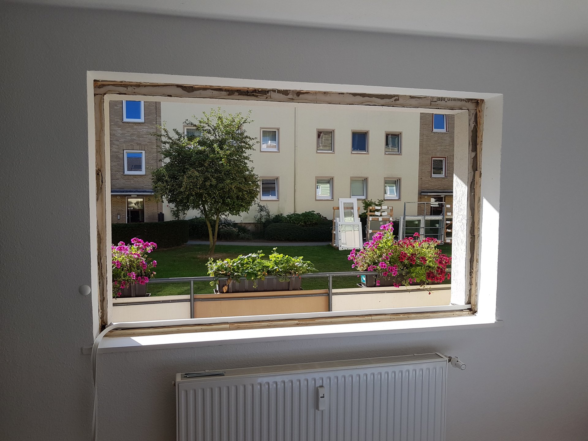

    ich baue zwar gerade kein Haus, sondern wohne in einer Mietwohnung, hoffe aber dennoch hier mitschreiben zu dürfen.
    In meiner Mietwohnung wurden letzte Woche alle alten Holzfenster durch moderne Fenster mit Kunststoffrahmen ausgetauscht (Awilux Schüco).
    Ich vermute allerdings, dass der Einbau nicht wirklich RAL-konform war.
    Was wurde gemacht?
    - Alte Holzfenster wurden in mehrere Stücke per Säge zertrennt und rausgehebelt, bis umlaufend ein zur Wand bündiger Holzrahmen stehen geblieben ist, bis auf unten, wo etwa 2 cm stehen gelassen wurden.
    - Oben und an den Seiten, aber nicht unten, wurde nun ein graues Dichtband auf die den Fensterrahmen überlappende Hausaußendämmung geklebt
    Unten wurde kein Dichtband montiert (wo auch? ist ja nichts zum Gegenstützen da gewesen), stattdessen wurde eine Art weißes Silikonband auf die Anschraubblende des äußeren Metallfensterbrettes gestülpt
    - Die neuen Fensterrahmen wurden nun auf die untere alte Holzleiste gestellt und dort mit 1-2 Klötzen verklotzt und gerade ausgerichtet.
    - Die Fensterrahmen an sich wurden mit langen Schrauben durch die alten Holzrahmen durchgeschraubt und so im Mauerwerk verankert.
    - Die Außenfensterbretter wurden nun durch das Silikonband hindurch an die neuen Fenster angeschraubt.
    - Da die neuen Fenster kleiner als die alten waren, ist nun auf jeder Seite zwischen Fensterrahmenaußenkante und Wand 2 bis 4 cm Lücke entstanden.
    - Diese Lücken wurden anschließend mit "Soudal Soudafoam X-TRA 750" ausgeschäumt
    - Zuletzt wurden dann Kunsstoff-Abdeckblenden rund um die neuen Fensterrahmen geklebt und diese mit Silikon zur Wand hin abgedichtet.
    Ich vermute dass davon gefühlt nichts wirklich RAL-konform ist. Es wurden weder irgendwelche Folien zur Abdichtung verbaut noch ist ja eigentlich eine echte Abdichtung an der unteren Fensterkante vorhanden!?
    Ist wie gesagt eine Mietwohnung und bei Schäden muss die Wohnungsbaugesellschaft mir das als Mieter ersetzen, aber man muss es ja nicht unbedingt dazu kommen lassen. Nächste Woche soll eine Abnahme der Fenstermontage durch die Wohnungsbaugenossenschaft erfolgen, doch ich vermute dass da niemand Kompetentes kommen wird, und wollte daher hier mal vorab nachfragen, damit man zumindest sachlich argumentieren kann.

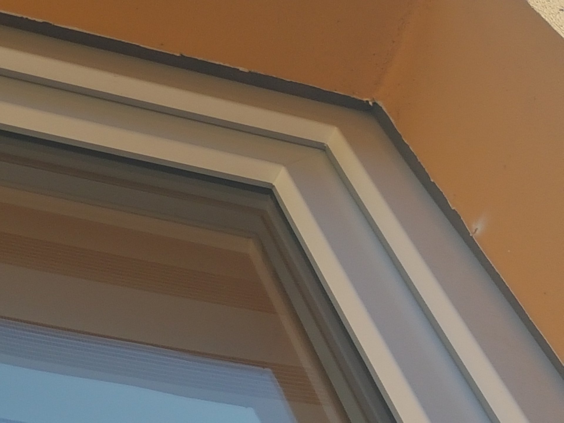

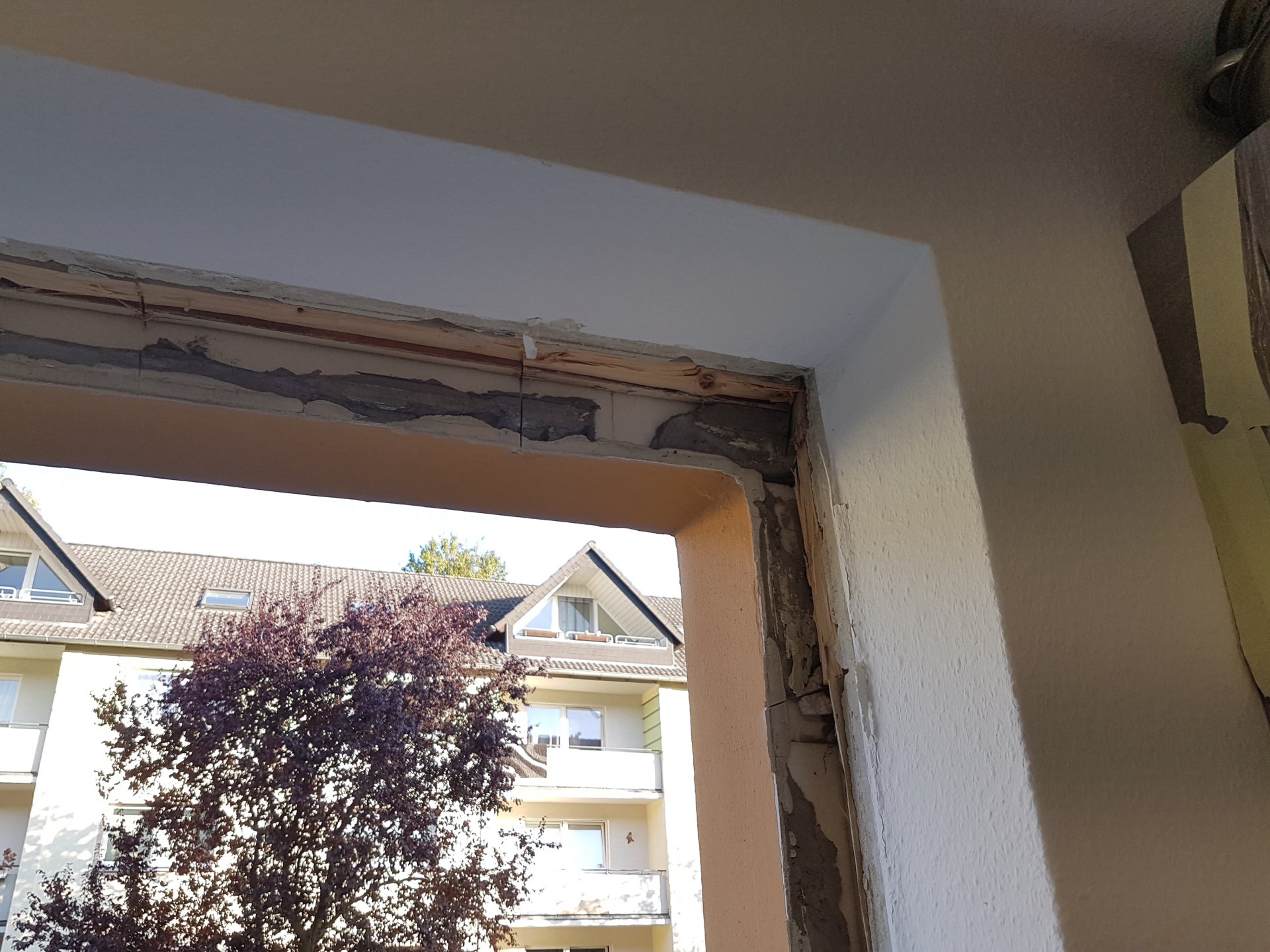

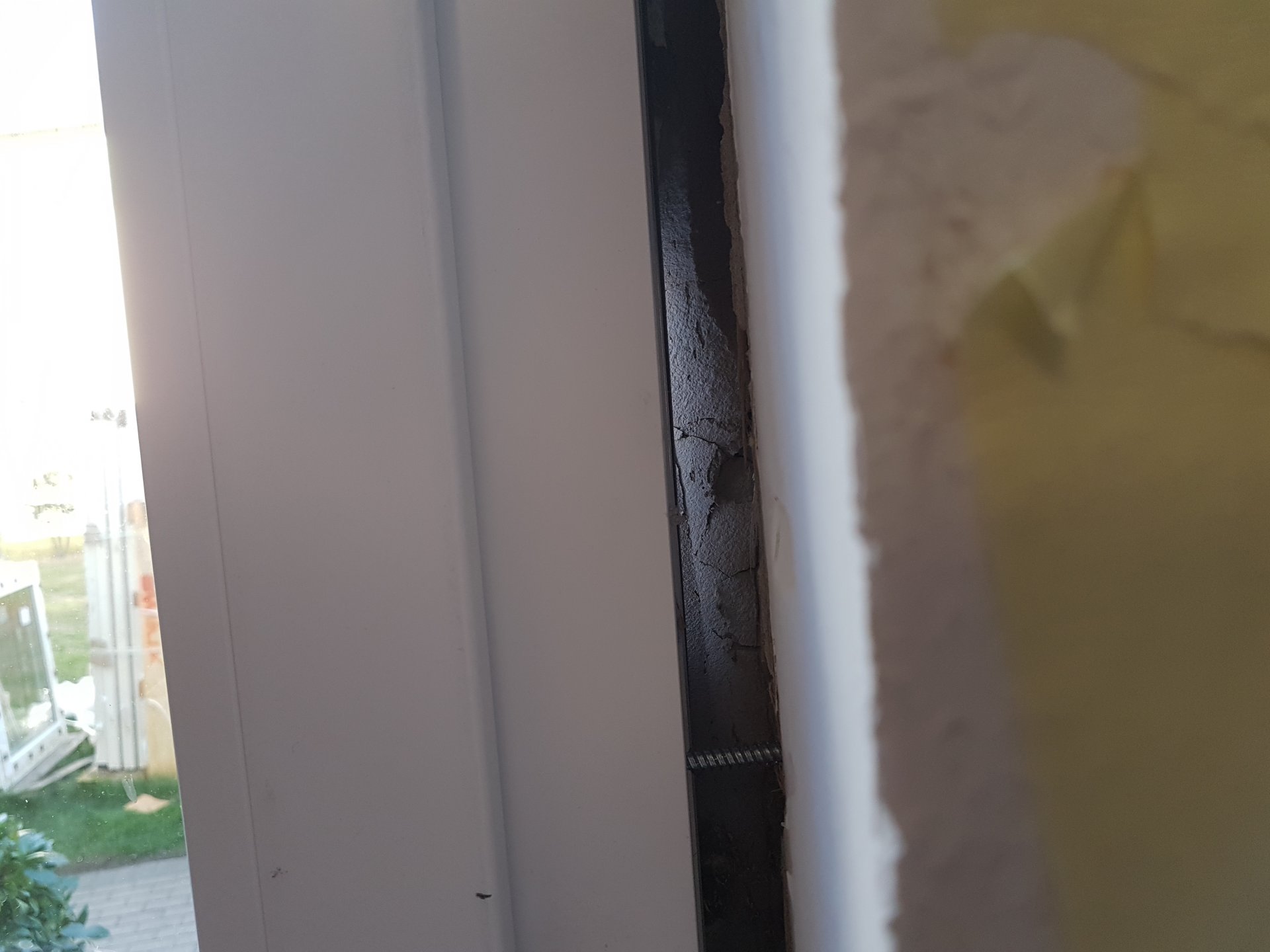

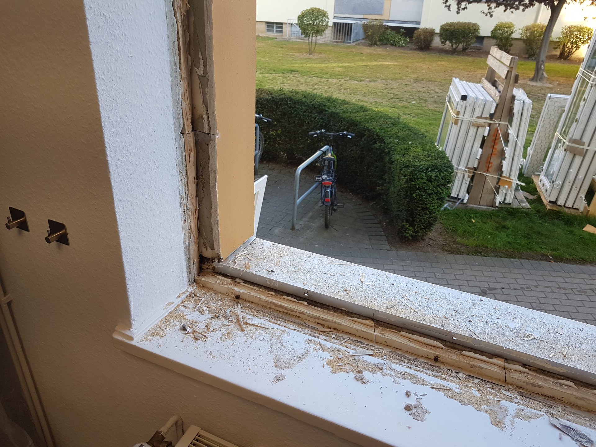

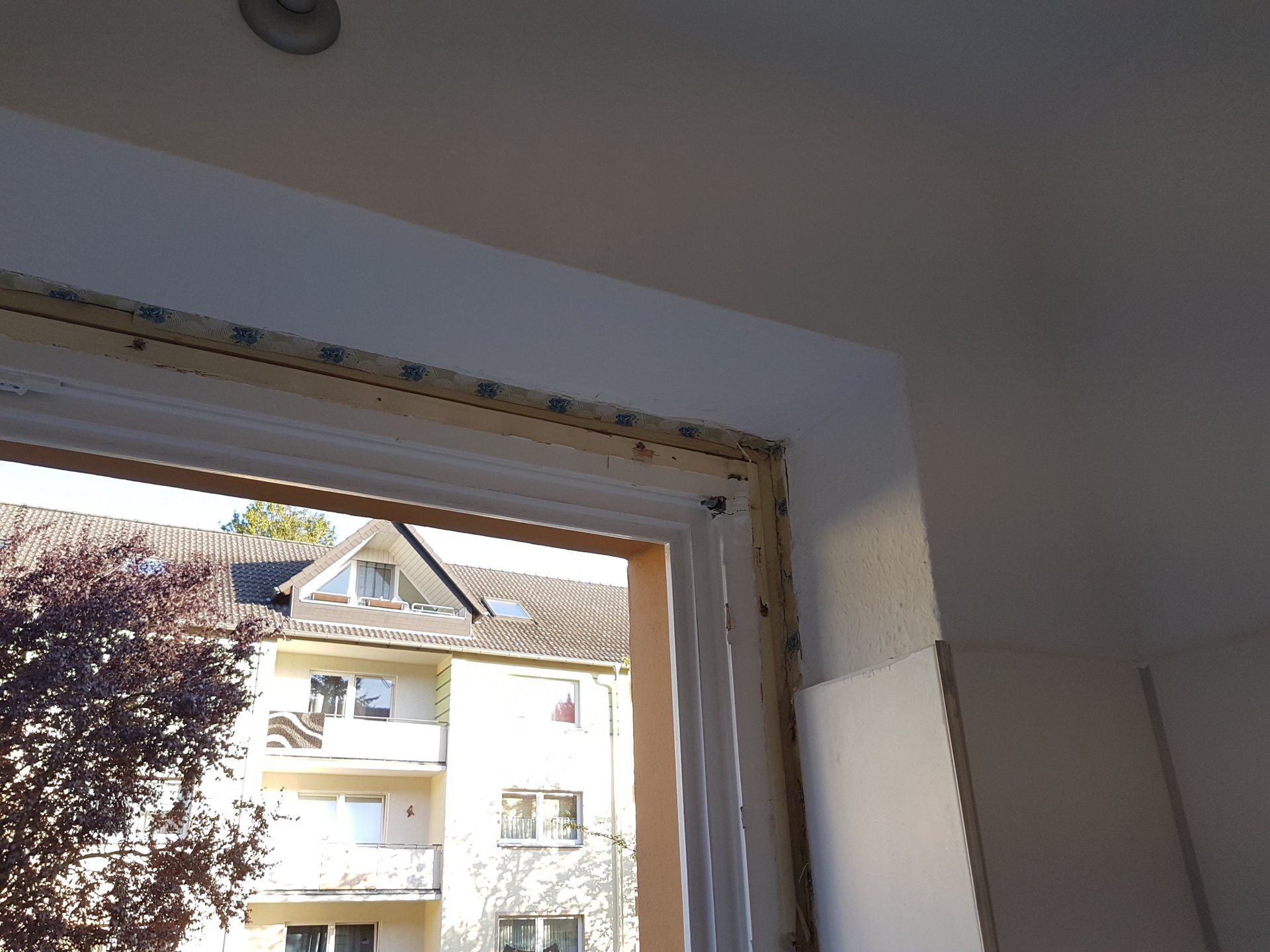

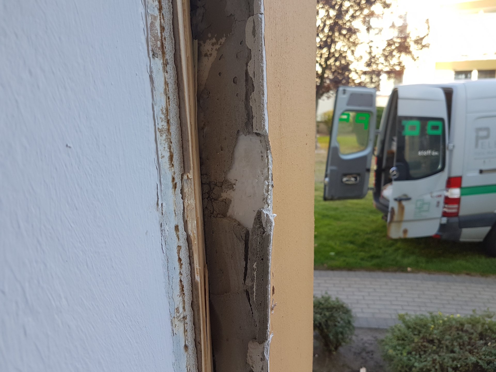

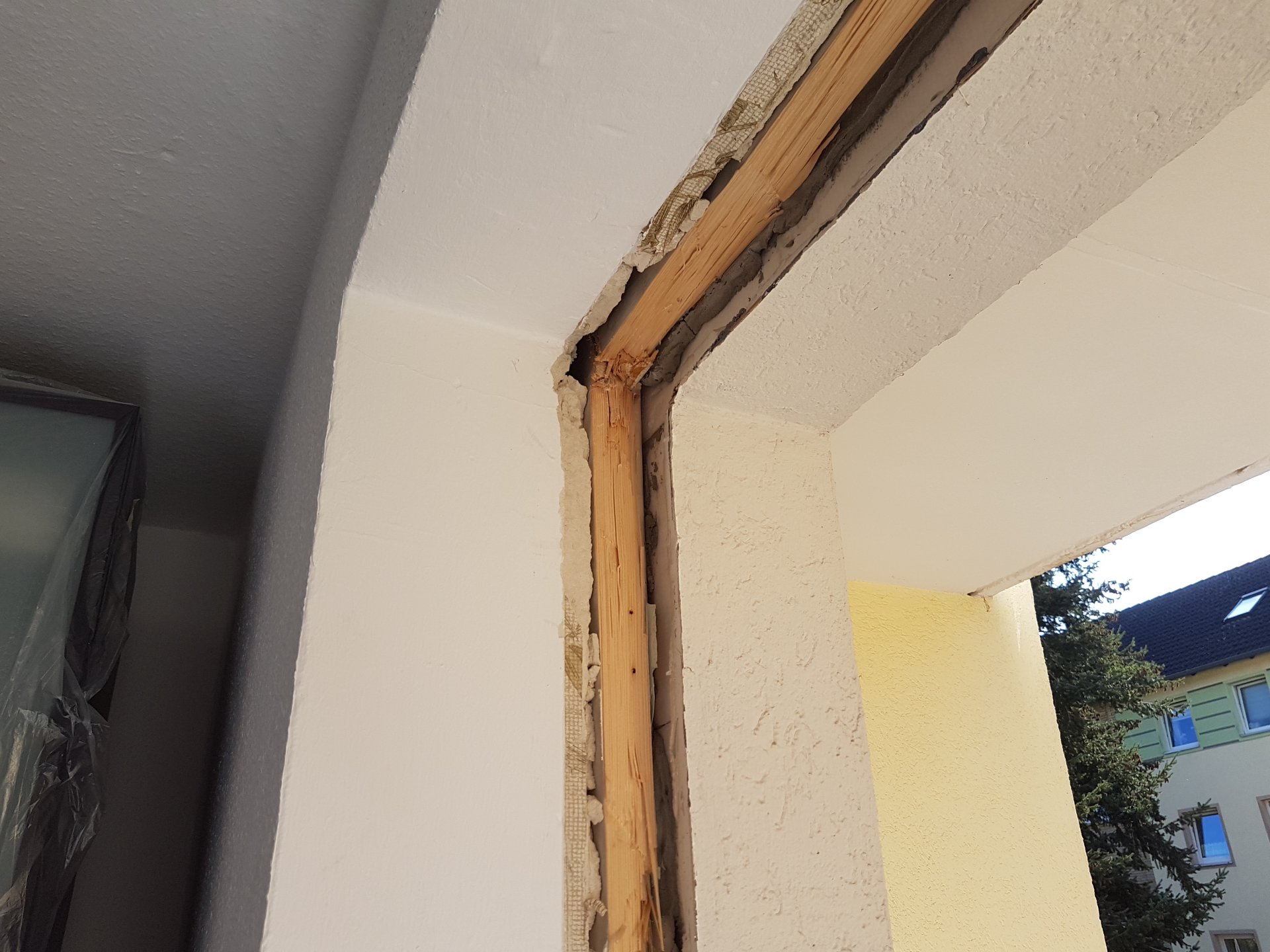

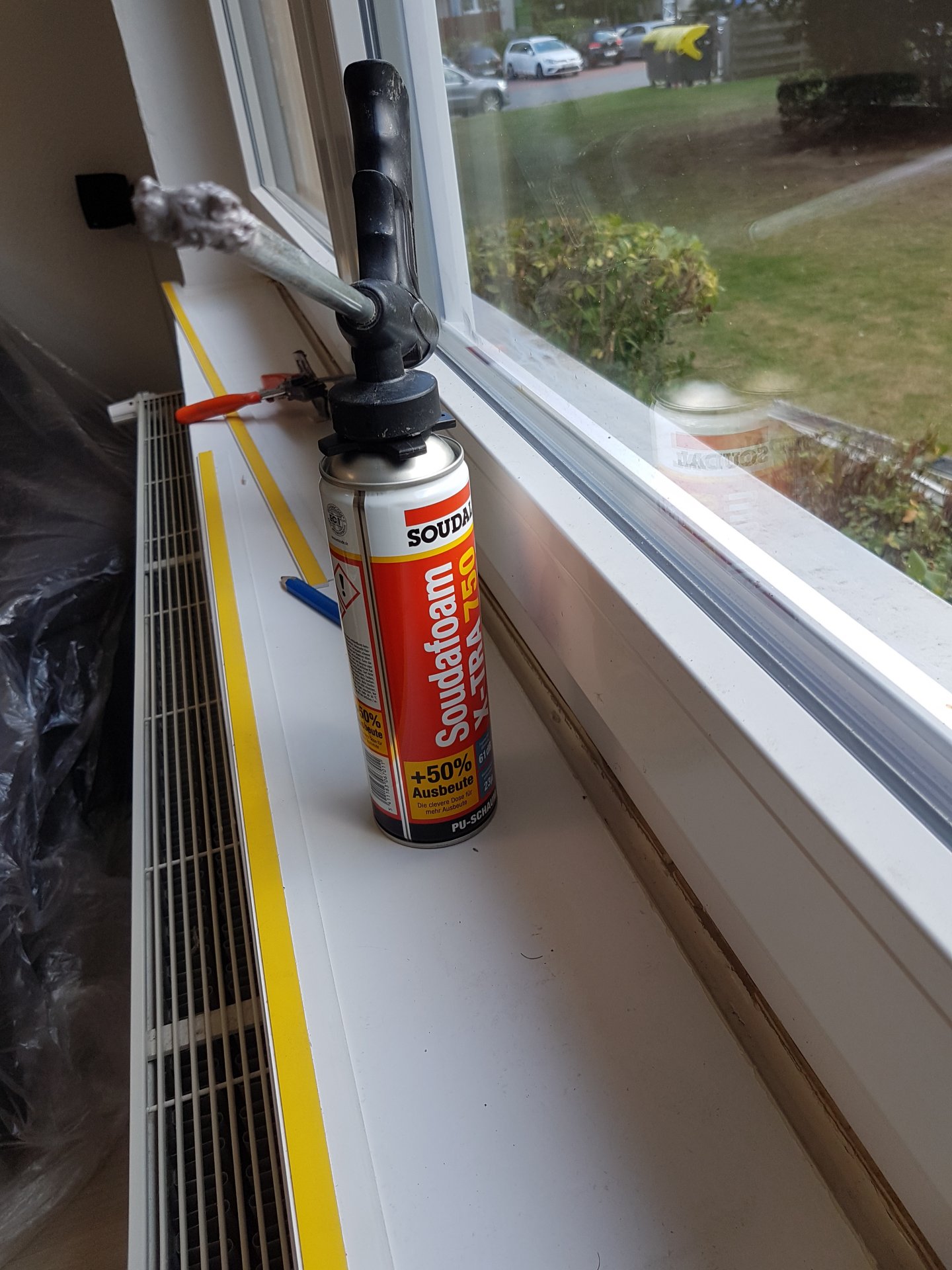

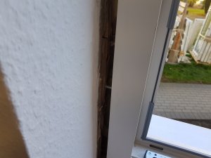

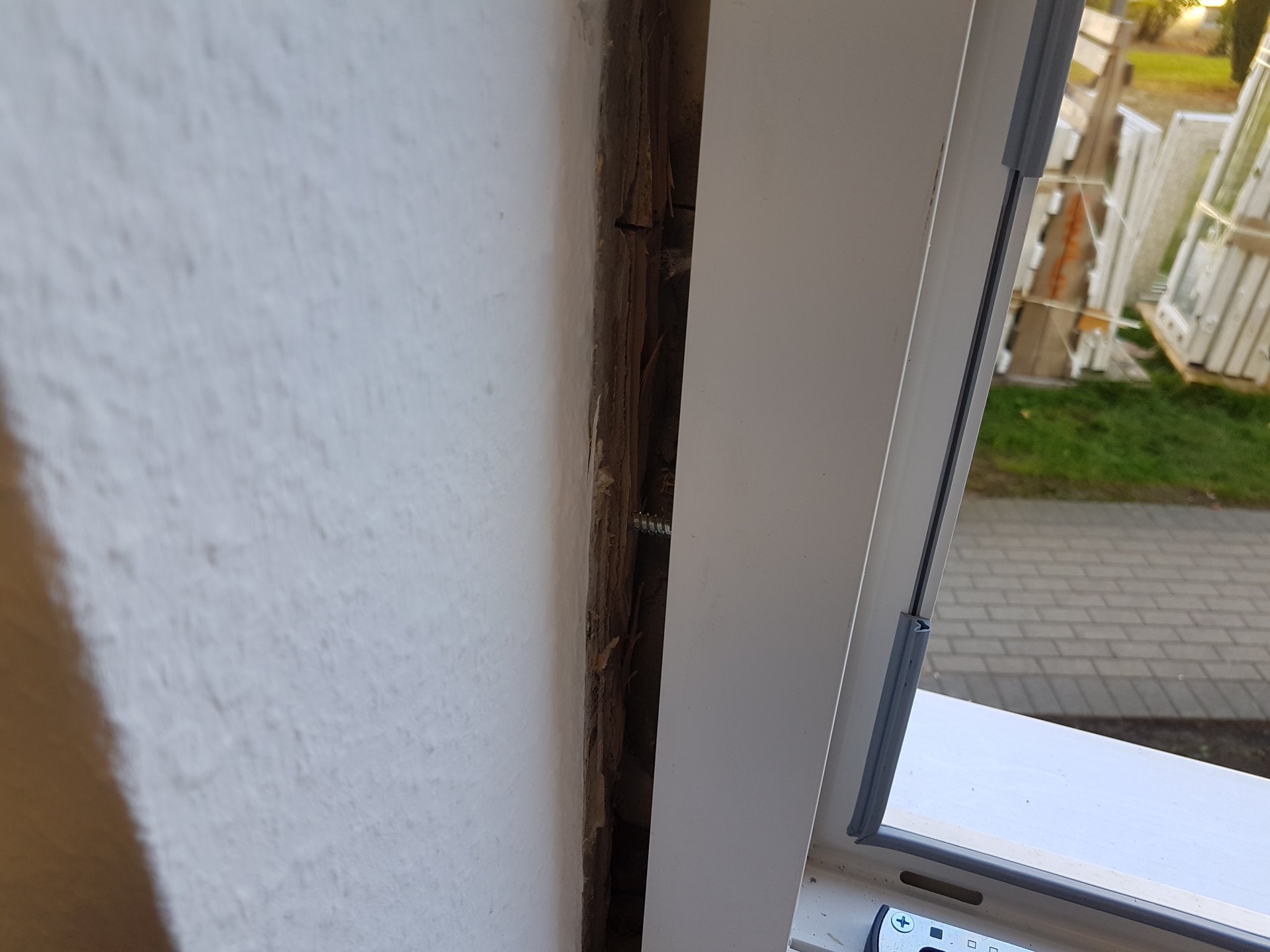

    Anbei mal ein paar Fotos.
    Es ist wie gesagt nach dem Raushebeln der alten Fenster ein umlaufender Holzrahmen übrig geblieben. Auf den wurde unten das neue Fenster aufgestellt. Die Rahmen wurden dann an den Seiten mit Schrauben in dem umlaufenden Holzrahmen versenkt. Wie man auf den letzten Bilder gut sehen kann, ist der Dichtungsstreifen aber nicht überall dick genug um alle Schäden an Putz oder Dämmung auszugleichen. Unten wiederrum wurde nur mit dem Silikonband zum Fensterbrett hin abgedichtet. Und anschließend um das ganze Fenster herum mit dem bereits genannten Schaum abgedichtet. Weitere Bilder folgen in einer weiteren Antwort (max. 10 Bilder pro Antwort)

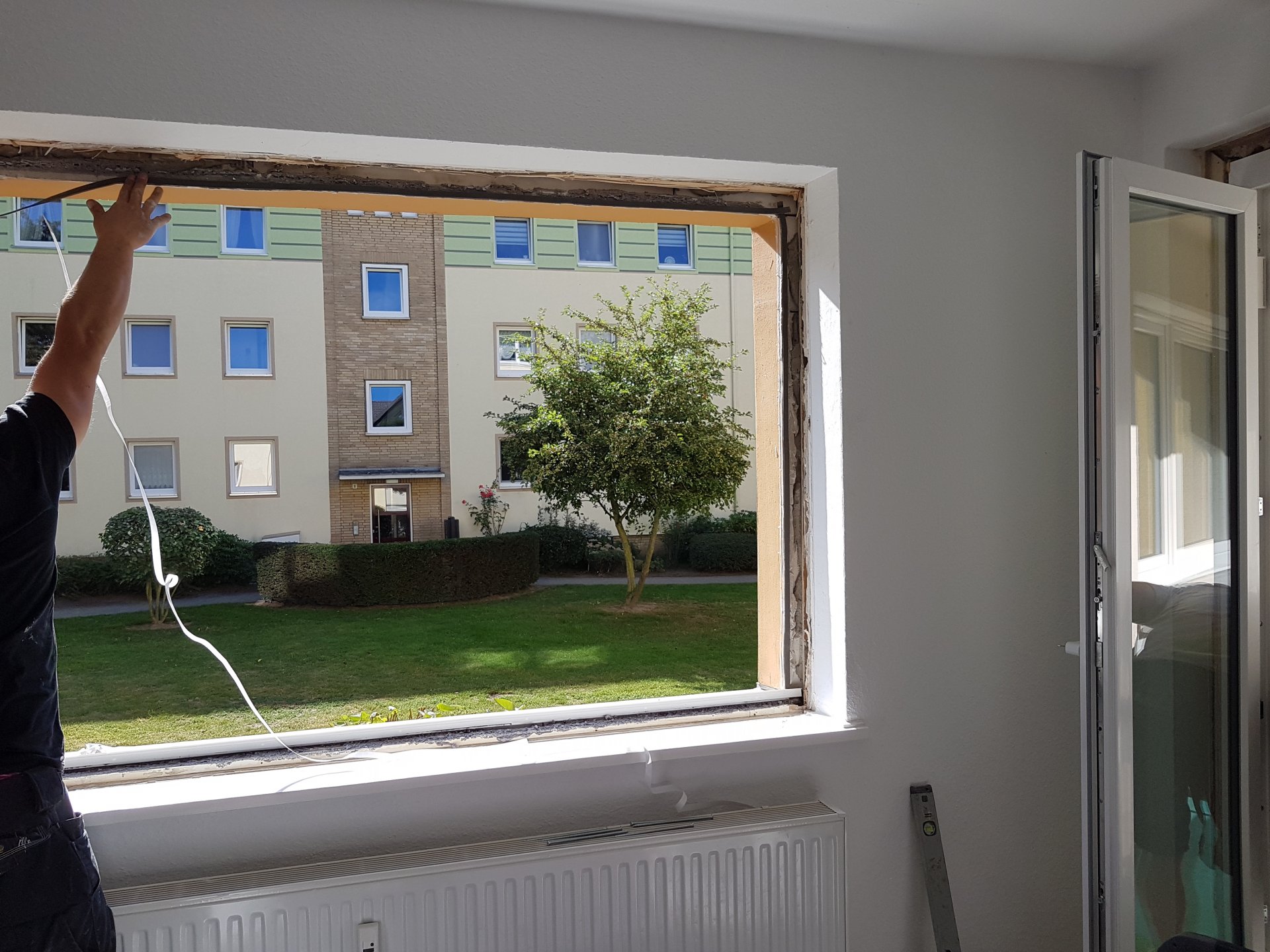

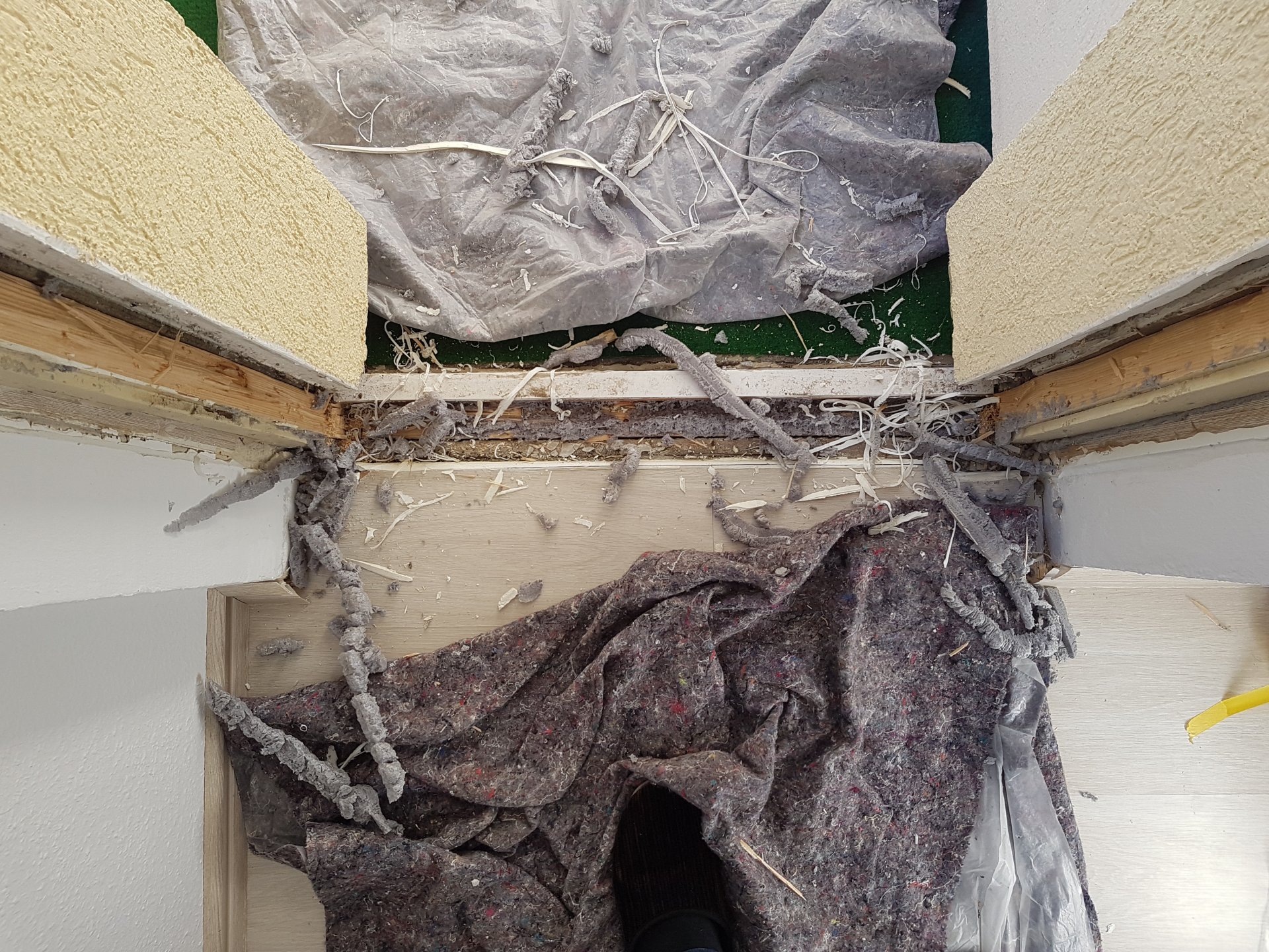

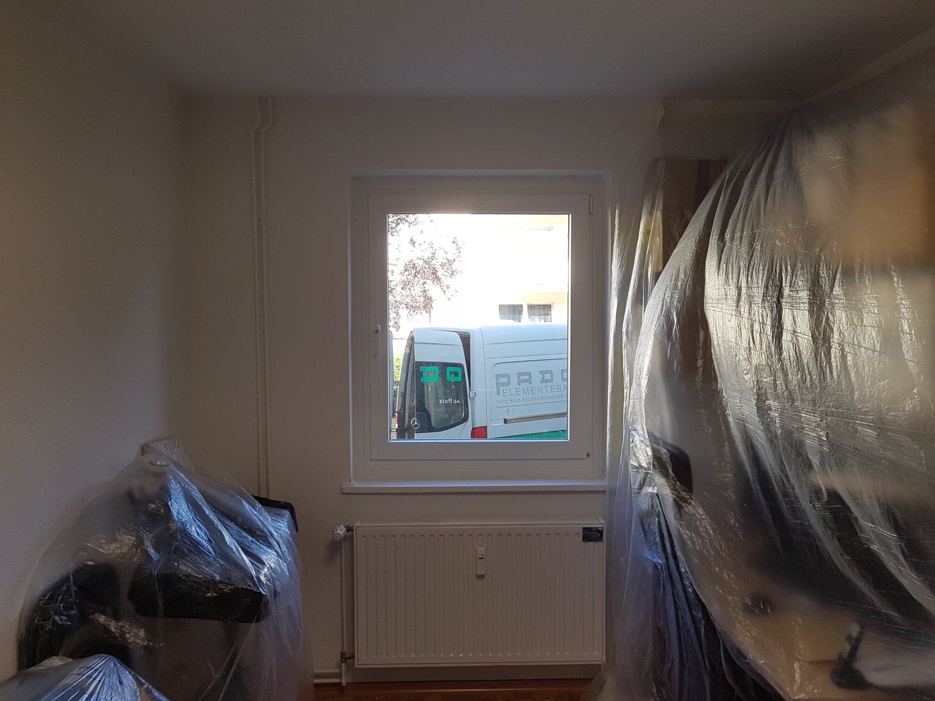

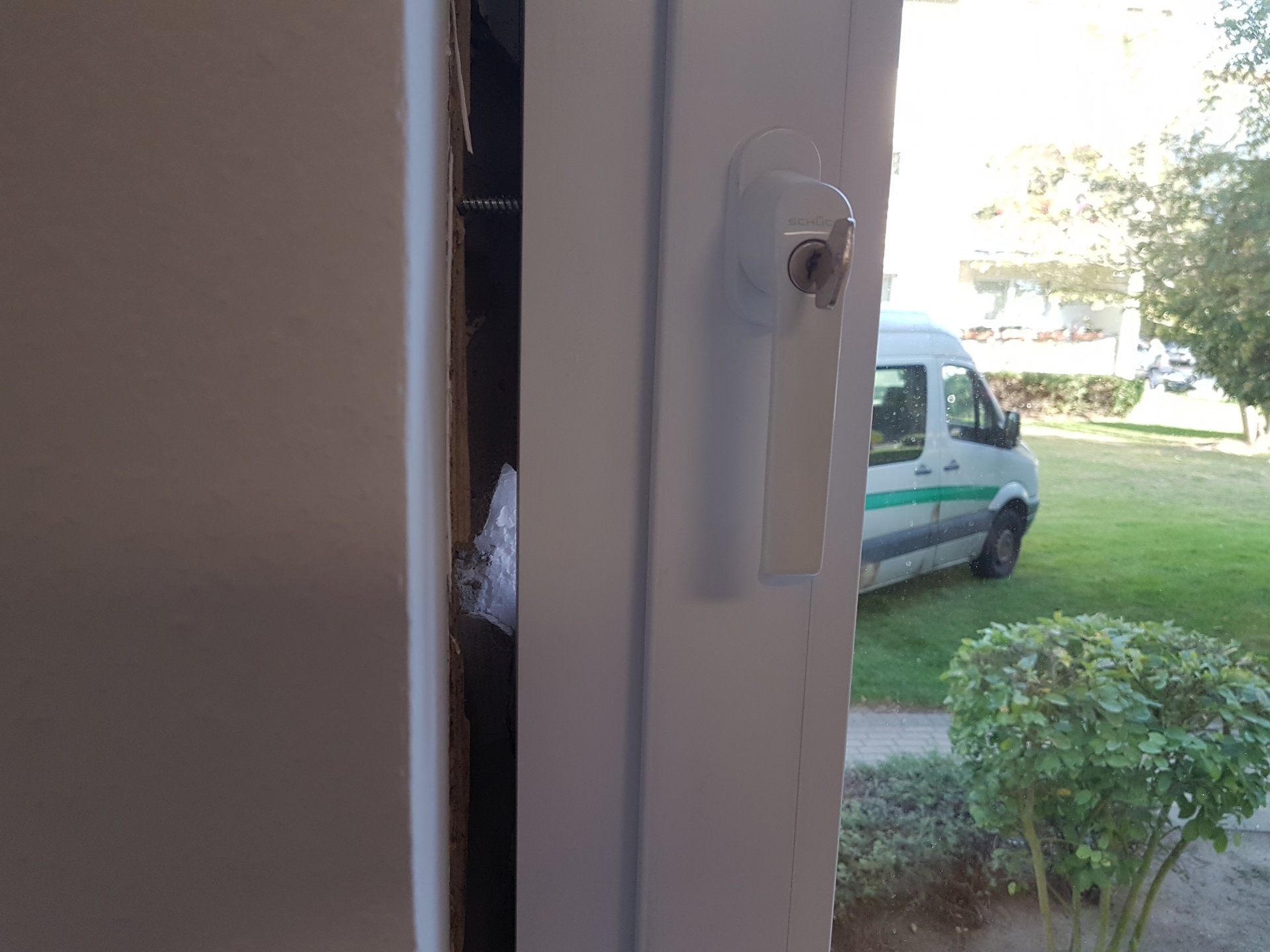

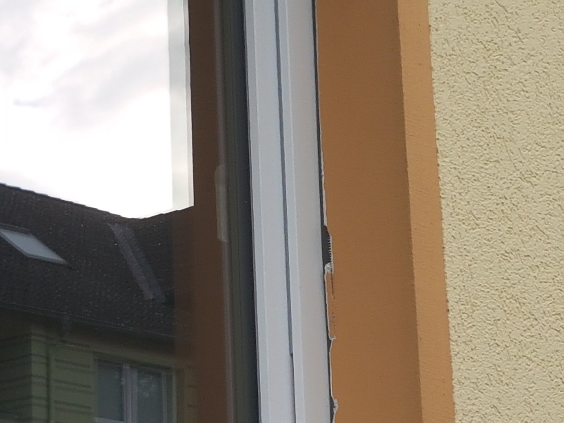

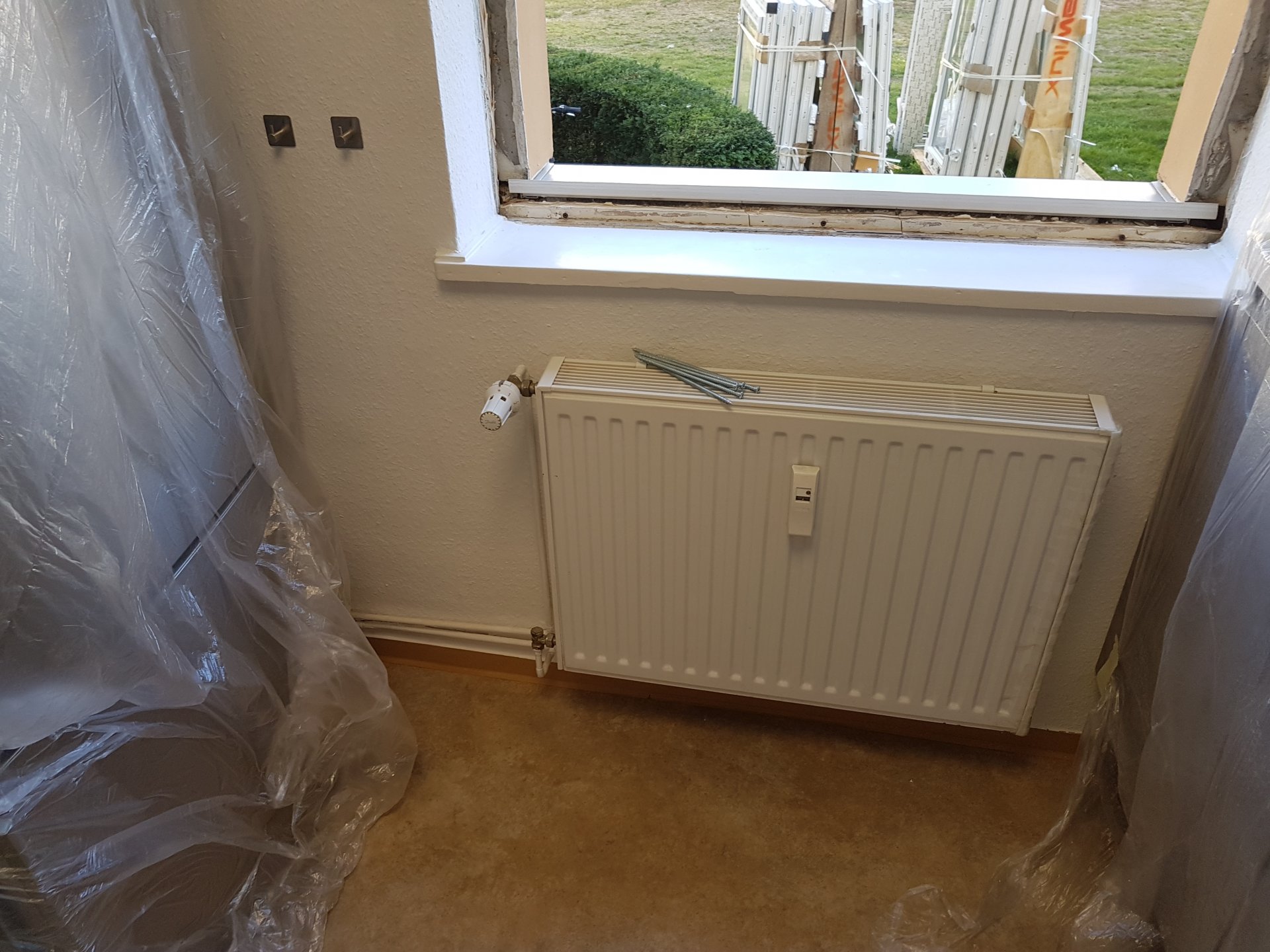

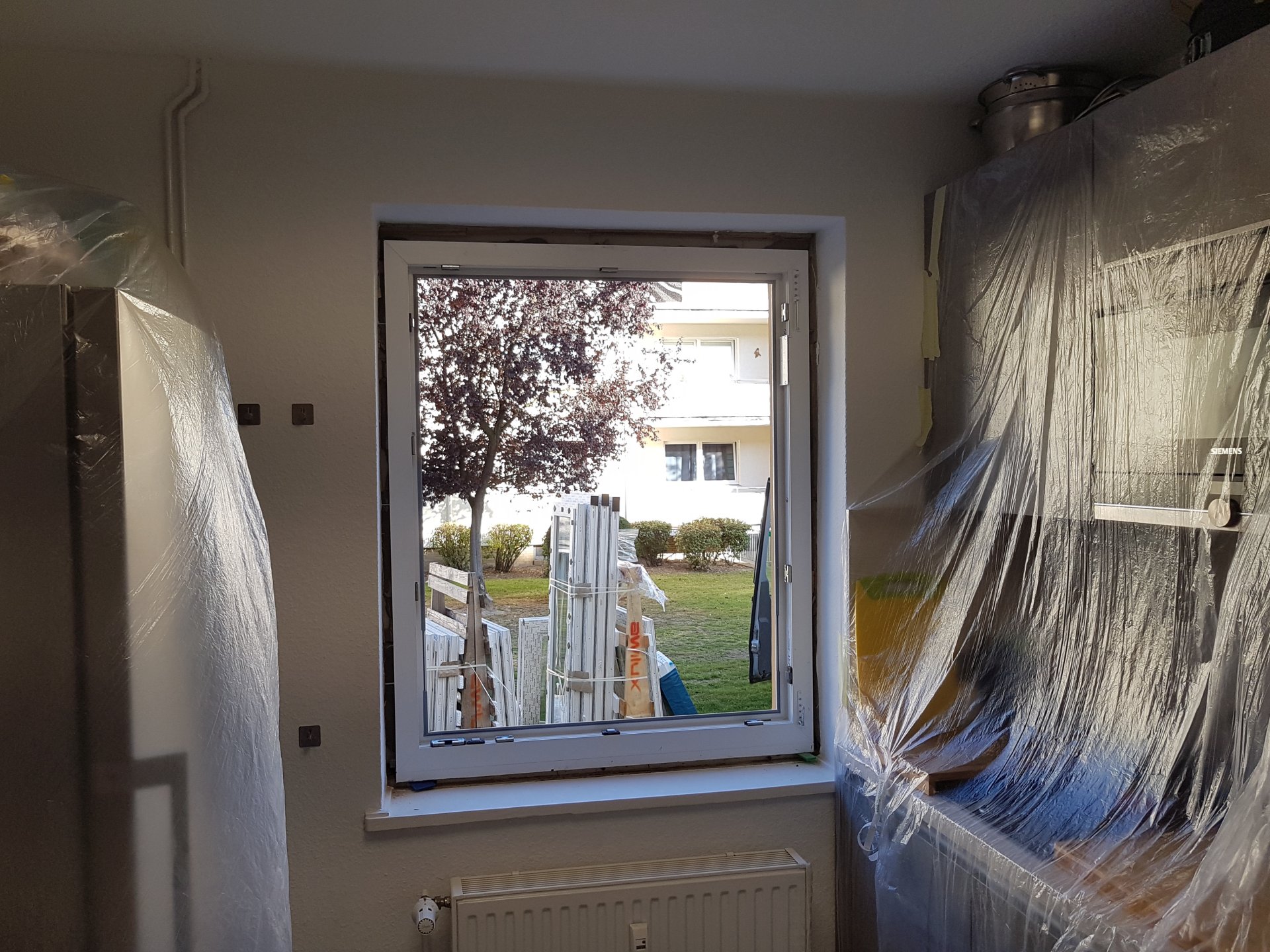

    Auf den nachfolgenden Bildern sieht man die fertig montierten Fenster sowie noch mal die Montage. Unten weißes Silikonband und an den Seiten und oben das graue Abdichtband. Rest via Ausschäumung. Wie auf Bild 2 zu sehen erfolgte auch beim Balkonfenster nach unten hin keine Abdichtung. Auch hier wurde die Balkontür direkt auf den unteren Holzrest gestellt (die Schaumreste stammen auf diesem Bild davon, dass hier schon ein Kunststofffenster montiert wurde, es wurde jedoch im Rahmen des Gesamtaustausches aller Fenster noch mal mitgetauscht). Auf den letzten Bildern sieht man als Außenansicht bis wohin der Schaum sich ausgebreitet hat. Ewaige Schäden an der Dämmung, wie im vorletzten Bild zu sehen, sollen wohl in den nächsten Wochen noch behoben werden.

    Die Ausführung mag ungewöhnlich sein, aber nicht unbedingt falsch. Von Außen wurde korrekt abgedichtet. Der Spalt zwischen Rahmen und Fenster ausgedämmt (Bauschaum). Von innen müsste die Verleistung die Dampdichtheit ersetzen, soweit diese denn mit Silikon angeklebt wurde.
    Man hätte auch das Holz entfernen und etwas größere Fenster einbauen können. Das sieht man schön von außen, weil noch genug Rahmen vor dem WDVS vorschaut. Allerdings hätte dafür der Innenputz in den Fensterleibungen abgeschlagen werden müssen inkl. Neuputz und Malern. Das wollte die Hausverwaltung sich und den Meitern sicherlich nicht antun.
    Fazit: Deine neuen Fenster werden auf jeden Fall gut dämmen und erstmal dicht sein.

    Und aus welchem Grund muss an der Unterkante nicht abgedichtet werden?
    Die Leisten haben eine doppelseitige Klebenbandschicht, die somit teilweise auf die Fensterrahmen geklebt wurden. Zur Wand bzw. zum Fensterbrett hin wurde die Verleistung mit Silikon abgedichtet.
  8. #8 Fabian Weber, 17.09.2019
    16.574
    6.613
    Na weil dort das Fensterbrett die Wand vor Regen schützt.
