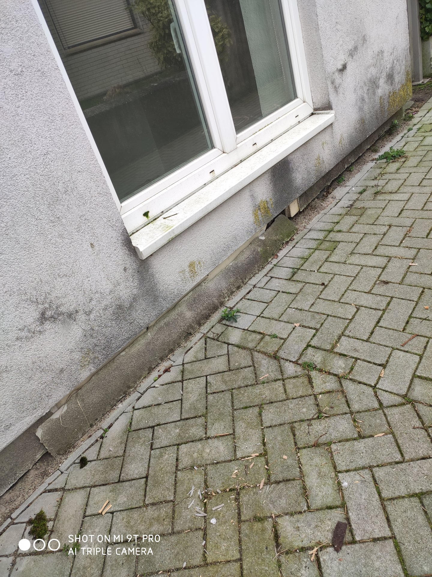

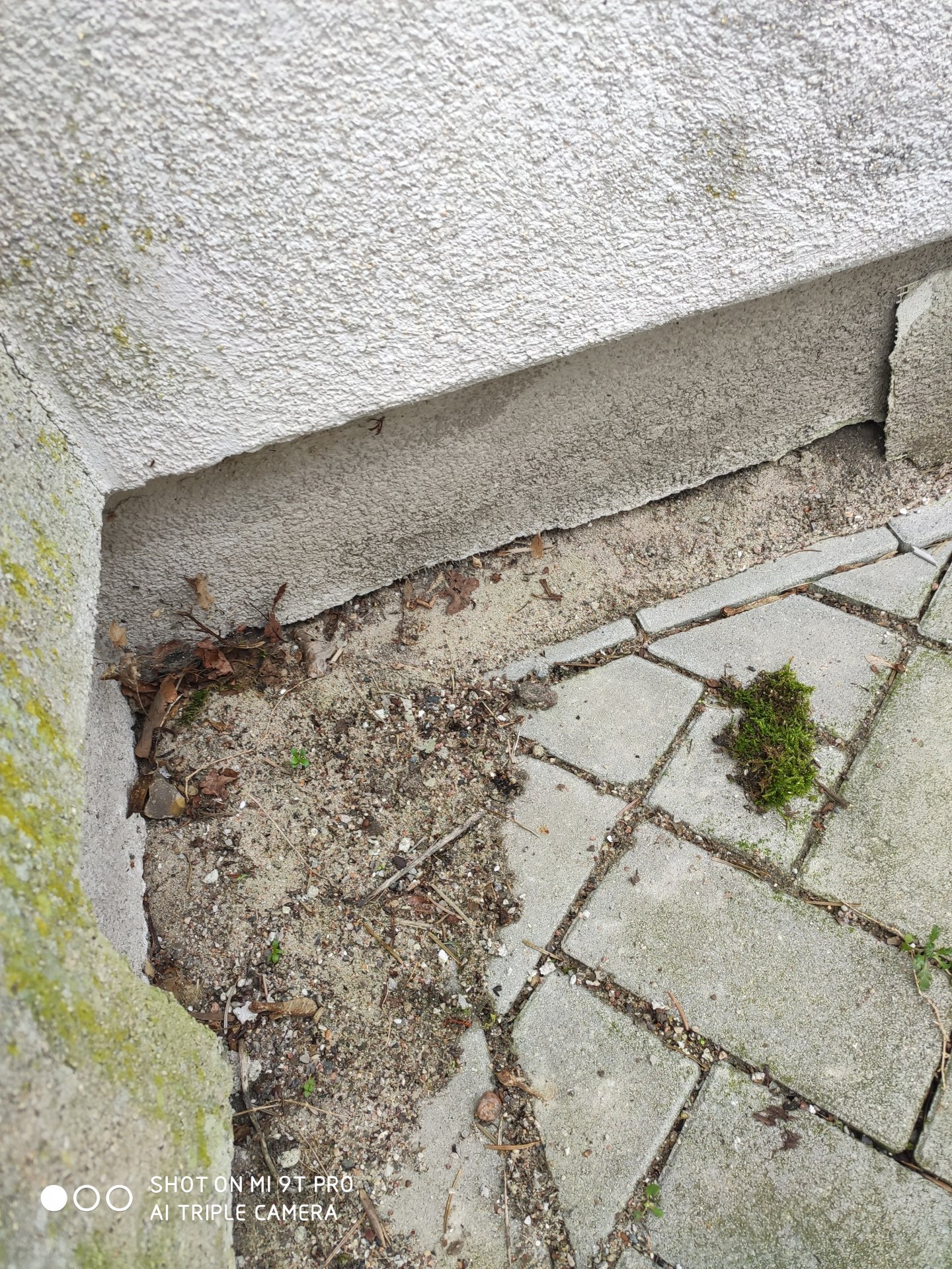

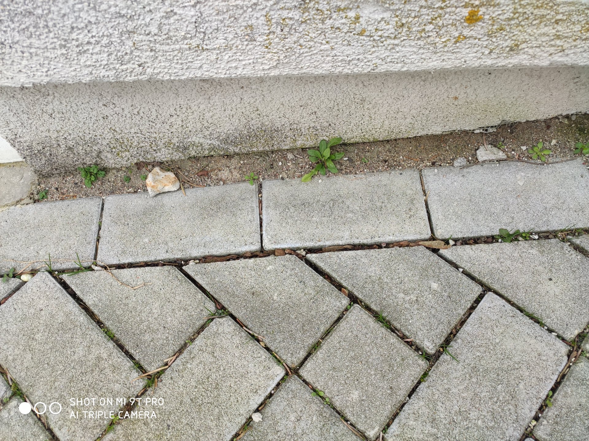

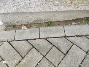

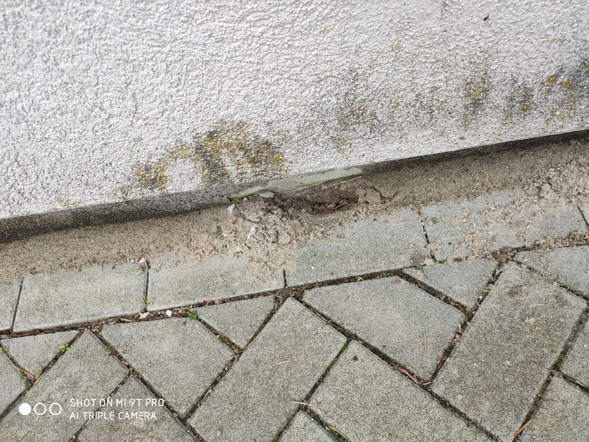

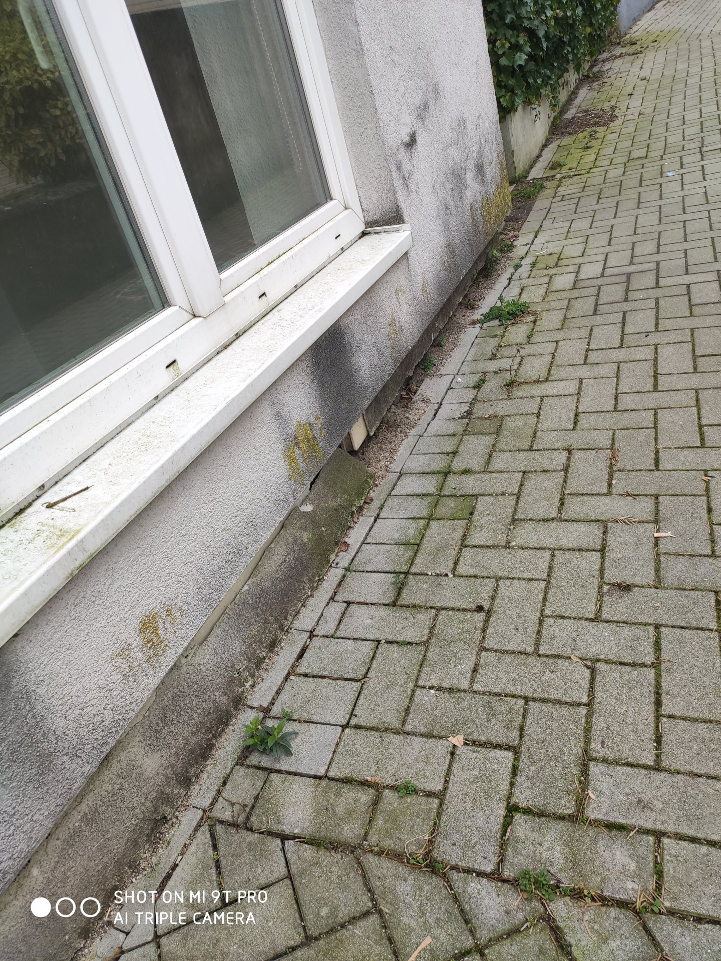

    Ich habe ein Haus mit Wärmeverbundsystem. Der Sockelieht direkt auf der grundstücksgrenze, die Straße davor war asphaltiert. Nun wurden im Zuge einer Sanierung vor einem Jahr Pflastersteine verlegt. Ich bin der Meinung, dass der Anschluss nicht korrekt ist, auch sind meine Wände Sockel Bereich innen feucht.
    Meiner Meinung nach hätte bei den Arbeiten drauf geachtet werden müssen, dass der Anschluss an mein Haus korrekt erfolgt. Der Asphalt war bündig an der Mauer angelegt

    Dein Sockel ist doch vollkommen kaputt, das hat aber sicherlich überhaupt nichts mit dem Pflasterarbeiten zu tun, den die enden ja kurz davor und berühren das Haus gar nicht.
    Mach mal den Sockel inkl. Abdichtung neu.

    Auf Bild 3 sieht das so aus, als wenn das Gefälle teilweise Richtung Haus geht.

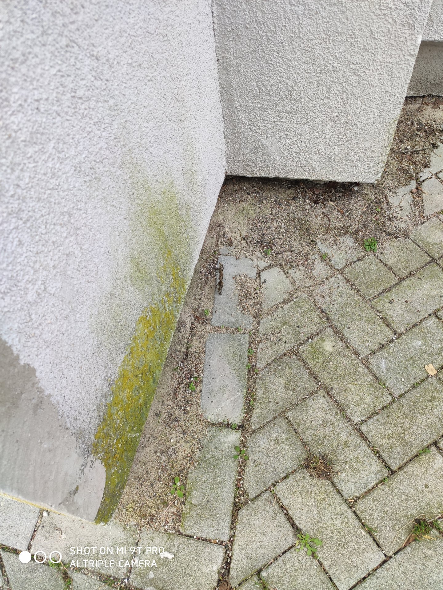

    Auf Bild 5, unter der Fensterbank, was ist das? Ein Teil vom Sockelputz mit Armierungsgewebe? Wenn ja, wo kommt das her?
    Wenn das Pflaster 1 Jahr erst liegt, muss das eine ziemlich feuchte und schattige Ecke sein bei dem Grünspan.

    Die Pflasterer haben schon absichtlich Abstand vom Haus gehalten weil der Sockel damals vermutlich schon Schrott war....
