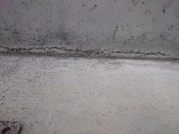

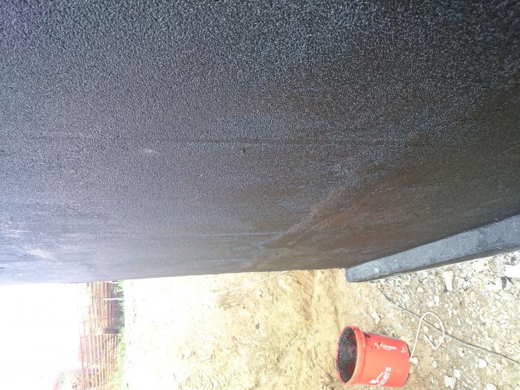

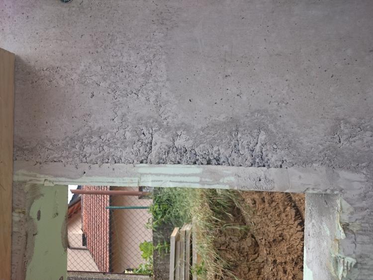

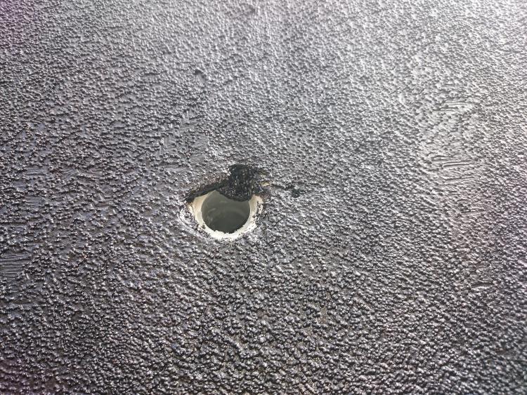

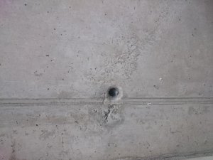

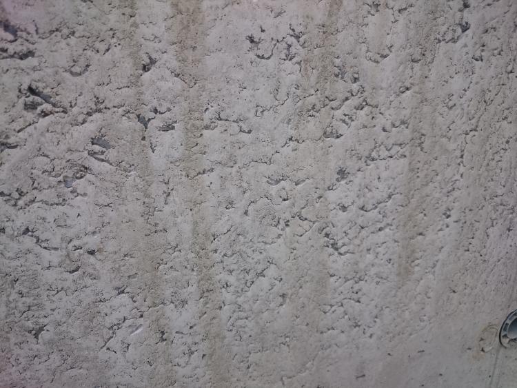

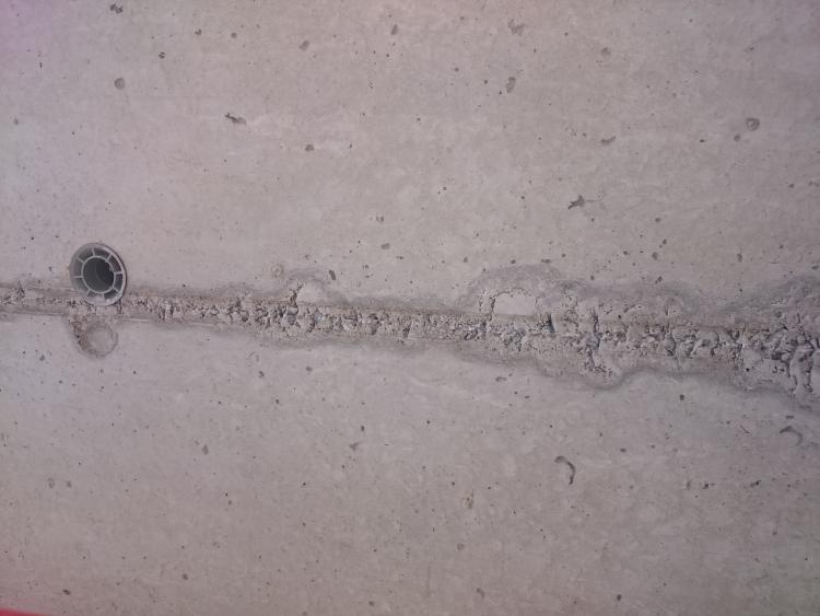

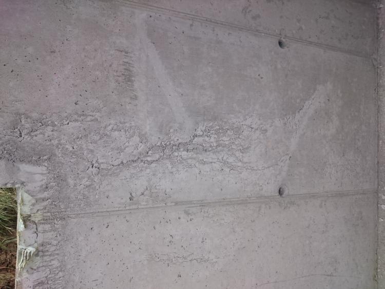

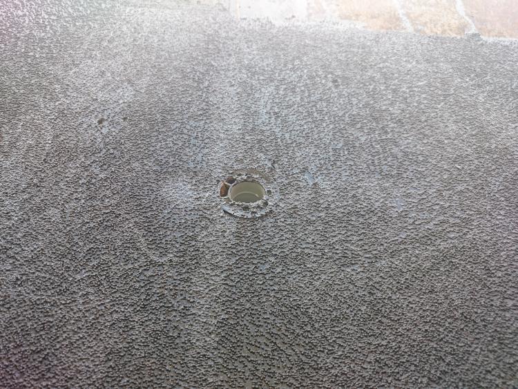

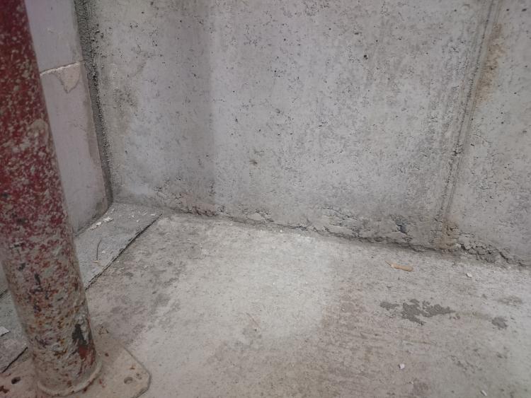

    wir bauen unseren Keller als Weiße Wanne. Beim Einbringen des Fugenbandes gab es schon ein paar Fehler, die mir als Laie aufgefallen sind, daher wollte ich eure kurze Einschätzung zur Ausführung der Arbeiten.
    Die Kellerwände wurden mit 16er-Körnung WU-Beton gegossen (jedoch ohne die Fallhöhe zu beachten, sprich direkt von oben draufgegossen ohne Fallpolster [machen wir immer so]). Ich habe dem Bauleiter gesagt, dass man laut WU-Richtline doch ein Fallpolster verwenden müsste. Er meinte, das seien nur Richtwerte und keine Vorschriften. Das passt schon.
    Ich war leider während des Betonierens eine Woche weg, weshalb ich nicht alles verfolgen konnte, sondern nur meine Frau.
    Bilder vom Inneren des Kellers findet ihr hier:
    1. Ist das noch im Tolleranzbereich oder müssste man was tun?
    2. Von außen ist nun auch ein Schwarzanstrich aus Bitumen (Remmers EKO 1K) drauf. Würde das dann mit diesem Anstrich soweit passen. Sprich erreichen wir mit diesem wiederum unsere gewünschte Wasserdichtheit, weil wir dadurch sogar eine Schwarze Wanne haben?
    3. Auf der Baustelle ist die Perimeterdämmung schon aufgestapelt. Ich habe gesehen, dass dies Isover EPS 035 AW3 150 sind. Wenn ich das richtig lese (wie gesagt ich bin nur Laie, deswegen frage ich euch), sind die doch gar nicht für Druckwasser zugelassen: http://daemmstoffprofi.isover.de/Po...Daten_ISOVER_EPS_PerimeterUni_035_AW3_150.pdf
    Oder gibt es bei diesen Dämmplatten unterschiedliche Ausführungen?
    DSC_1193.jpg DSC_1194.jpg DSC_1216.jpg DSC_1224.jpg DSC_1231.jpg DSC_1244.jpg
    Vielen Dank schon mal!

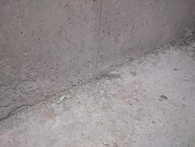

    Bilder Teil 2 DSC_1246.jpg DSC_1248.jpg DSC_1252.jpg DSC_1262.jpg DSC_1267.jpg

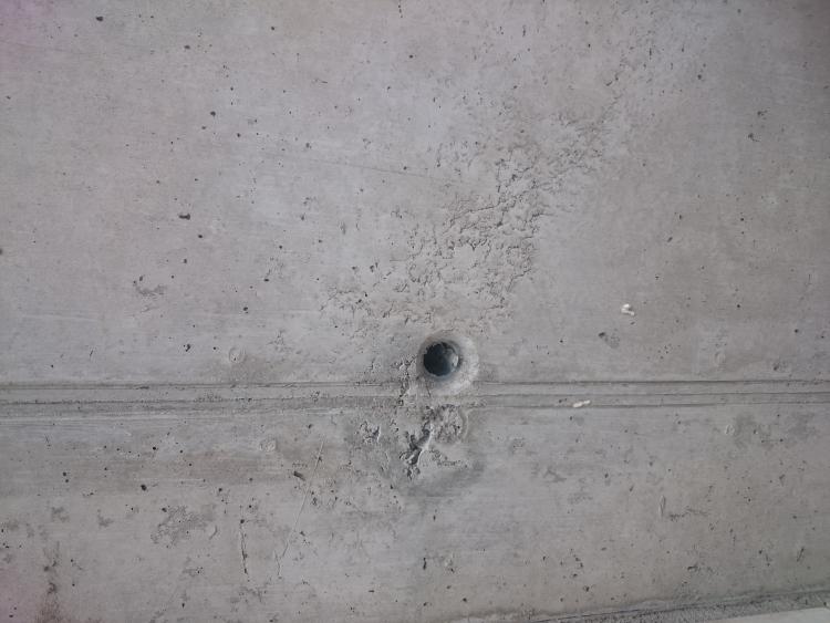

    Frage 4
    Hätte man diese Oktoagon Plus Schalungsspanner nicht schon vor dem Aufbringen der Bitumenschicht wieder verschließen müssen mit einem Stopfen?

    Hier noch ein paar allgemeine Infos zur Ausführung:
    Die Bodenplatte ist 25cm dick und ragt noch mal 10cm über die Wände hinaus.
    Die Wände 24cm.
    Beim Einbringen des Pentaflexfugenbandes wurde dieses zwar zusammengeklebt, jedoch haben sie die Halteklammern vergessen und es erst nach dem Betonieren eingebracht, weshalb die Stöße etwas auseinander gehen. Das habe ich noch vor dem Urlaub gesehen und moniert. Der Bauleiter meinte, dass Sie jetzt ein zusätzliches Quellband einlegen. Ich weiß aber nicht, ob Sie das gemacht haben.
    Siehe Bilder https://ibb.co/album/hAbHMF
    Die Wände wurden auf zwei Abschnitten gegossen. Wie die Stöße ausgeführt wurden, kann ich nicht sagen, da ich nicht dabei war und keine Bilder habe. Ich hoffe es aber mal. Bin mir aber bei der momentanen Bauausführung nicht sicher. Kann ich das irgendwie nachprüfen?
    Jedoch wurde die Schalung schon nach einem bzw. 2 Tagen (der erste Wandabschnitt kam ja einen Tag vorher dran) entfernt. (Hätte man den Beton nicht schützen müssen gegen Austrocknung, sprich eine Nachbehandlung. Nach dem Ausschalen wurde eine Lage Dichtbeschichtung außen aufgetragen. Reicht das als Nachbehandlung aus? Durchschnittstemp ca. 18°C in der letzten Woche. (War aber bei Sonnenschein wärmer).
    Hier noch ein paar mehr Bilder von den Arbeiten:
    https://ibb.co/album/h4HrgF

    welche lastfall liegt vor? Druckwasser? Was ist genau vereinbart? Weisse oder schwarze wanne?
    das ist weder eine eichtige weisse noch eine schwarze.
    Eps ist dort nicht geeignet.!

    wow,
    das ist mal wirklich verwirrend vielfältig gebaut.
    So´n bischen weiß, ein bischen schwarz und ein bisschen Dämmung die nicht rein soll. Das wird einmal rumgerührt und
    dann noch Dämmung in die Leibung gesetzt.
    Ich würde einen Brief aufsetzen und um Stellungnahme bitten.
    Folgende Fragen würde ich aufwerfen:
    -Wurde eine weiße Wanne gebaut? Welche Klasse der weißen Wanne? Welche Rissweitenbeschränkung wurde gewählt?
    http://www.beton.org/wissen/beton-bautechnik/weisse-wanne/
    -wenn ja, wie soll die Abdichtung bei der Fensterdämmung funktionieren. Da geht Dämmung von innen nach außen durch.
    -oder doch schwarze Wanne?
    -welcher Lastfall liegt zugrunde?
    -wieso wurden Spannlöcher vor dem abdichten nicht geschlossen?
    -für welchen Lastfall wurde die Dämmung gewählt und was wurde verbaut.
    -ist sich der Errichter bewusst, dass eine weiße Wanne das Wasser benötigt um kleinste Risse selbst zu heilen?
    Das ist durch den Schwarzanstrich nicht mehr der Fall.
    Die Beantwortung würde ich mit Hinweis auf den Bauzeitenplan binnen 3Tagen einfordern.
    Mit dem Hinweis, dass es dir ohne die Beantwortung der Fragen leider nicht möglich ist die Arbeiten abzunehmen.
    Immer schön freundlich bleiben, wohlwissend, dass die Gegenseite einen Schweißausbruch bekommt.
    Mein persönlicher Favorit ist die Leibungsdämmung in den Fenstern :-)
    Wie man das fachgerecht in weiß oder schwarz ausführen kann/soll ist mir nicht klar.
    Vielleicht hat da ja jemand eine gute Idee :-)

    ein wichtiger Punkt ist die Dämmung in den Fenstern.
    Das funktioniert weder bei weißer Wanne noch bei einer schwarzen.
    Die Perimterdämmung ist nicht geeignet um sie mit einer Schwarzabdichtung irgendwie dichtzubekommen.
    Zumindest kenne ich kein solches Verfahren.
    Aber im Prinzip ist das alles wurscht. Du hast eine weiße Wanne bestellt und eine solche wohl nicht erhalten.
    Klassischer Fall für eine Mangelanzeige vor Abnahme mit der Aufforderung der Nacherfüllung.

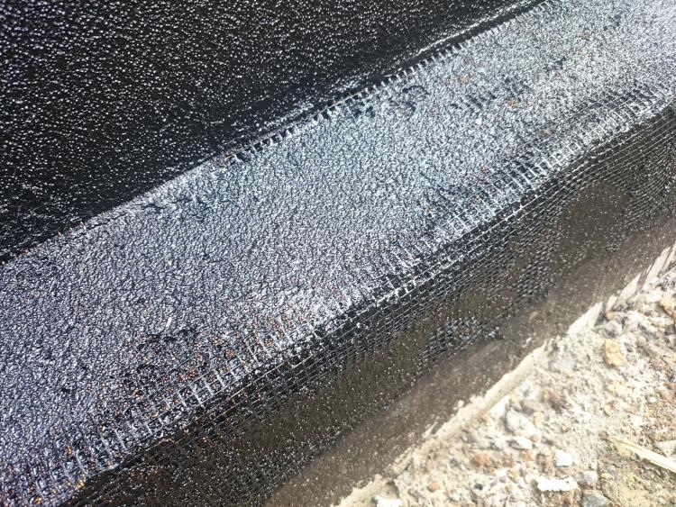

    Ein paar News.
    Die Dämmung haben Sie wieder ausgetauscht und die Löcher (hoffentlich) geschlossen, weil zwischenzeitlich schon die neue Dämmung drüber war.
    Die Dämmung haben Sie mit viel Bitumen angebracht (bestimmt einen guten Zentimeter, damit es auch hält (ist halt die Frage, ob das überhaupt trocknet). Aber auf dem Bau gilt ja, viel hilft viel :-)
    Die Lichtschächte sind auch angebracht. Die sind halt nach unten offen. Ich habe dann auch einen Arbeiter gefragt, wie es mit Drainage aussieht (da die Dinger ja direkt im Lehmboden bzw. Vorsieb sind, was beides nicht besonders wasserableitend ist. Er meinte nur, keine Ahnung, ist nicht im Plan drin...
    https://ibb.co/album/cke41F

    bezüglich der Drainage der Lichtschächte würde ich schnell meine Bedenken anmelden.
    Das kann ja gut gehen, oder halt auch nicht.
    Jetzt kann man das noch einfach beheben, später ist das die Katastrophe.

    Wenn die Leute den Beton ohne Schlauch nur so von oben reinkippen, muß die Arbeit sofort gestoppt werden!
