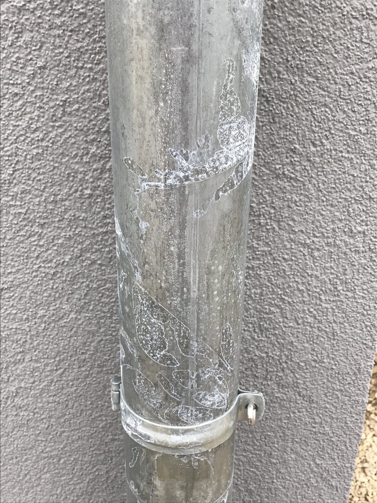

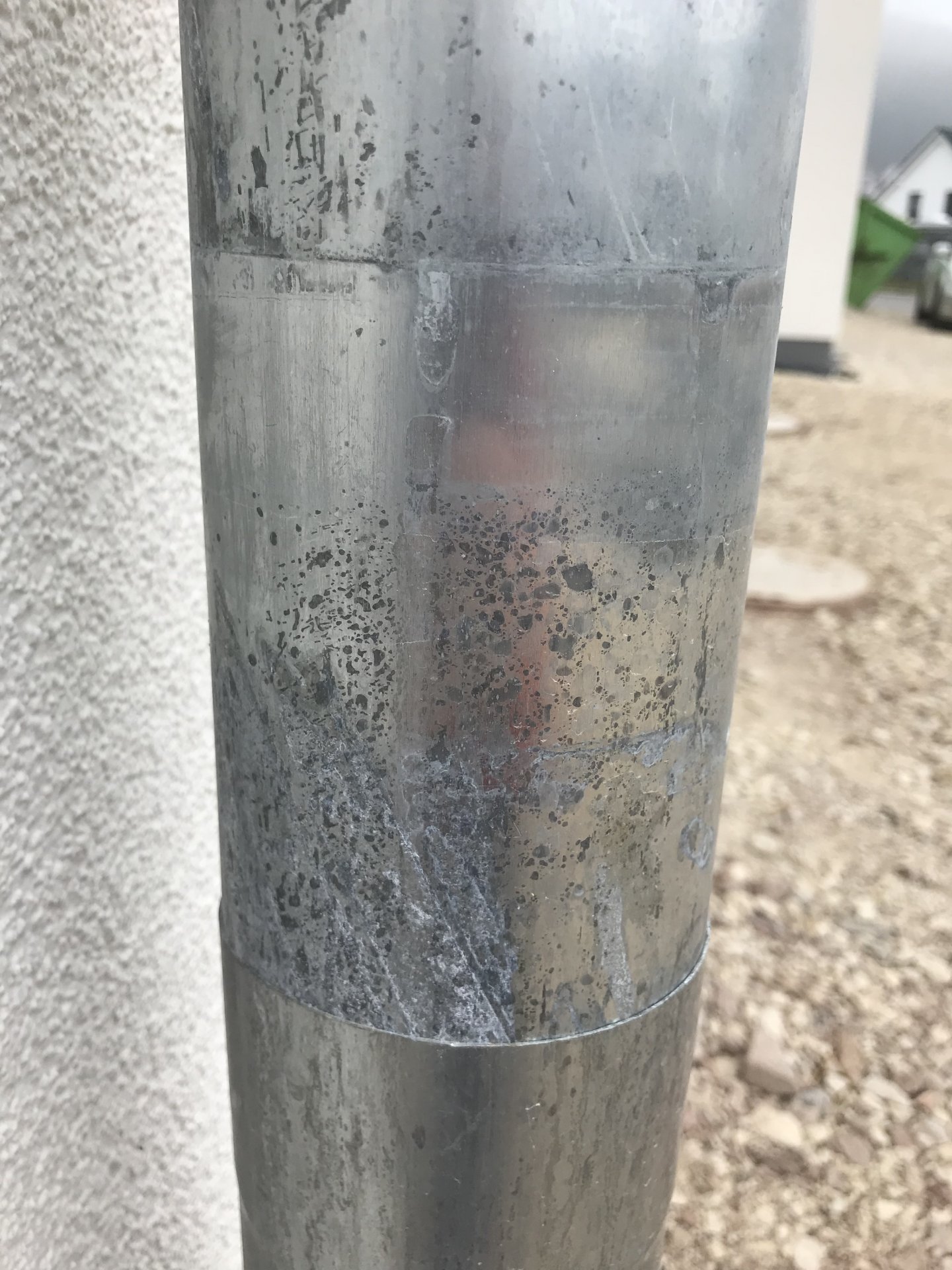

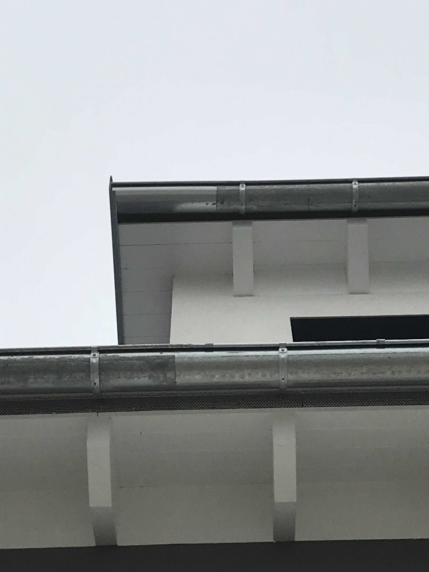

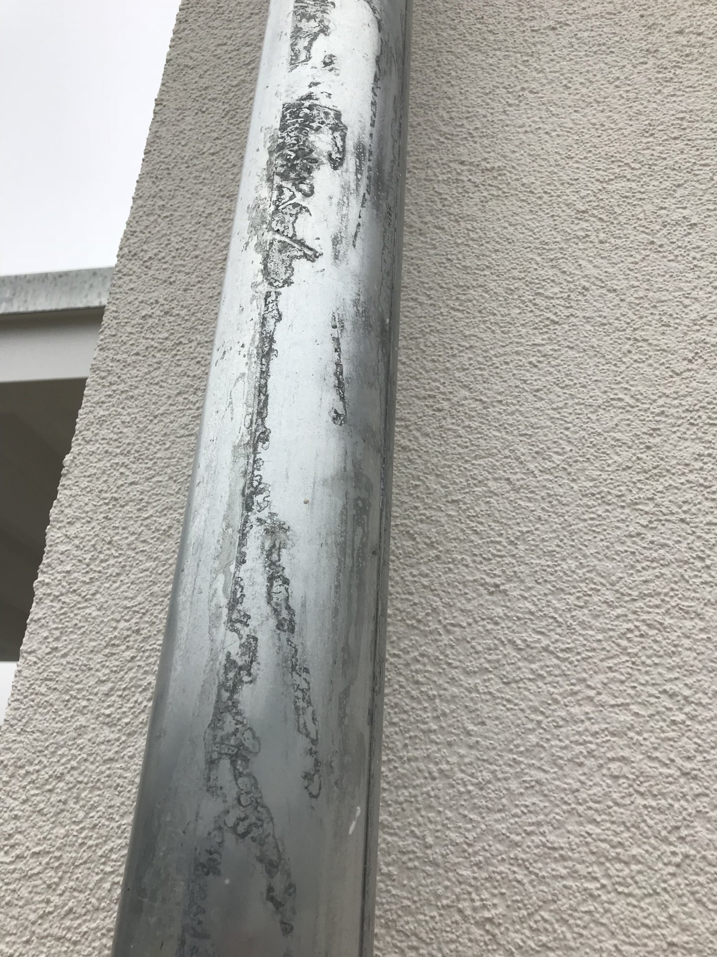

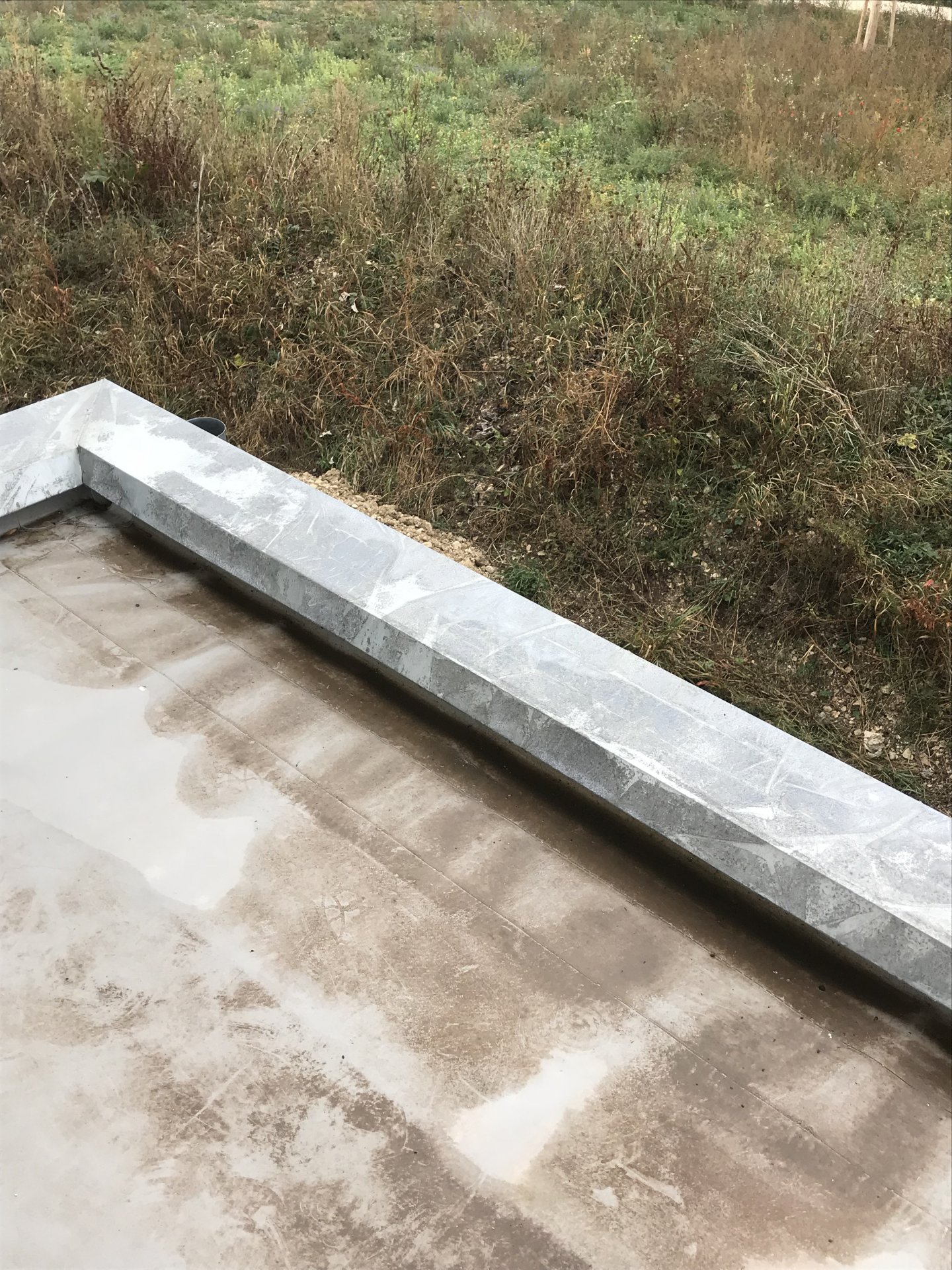

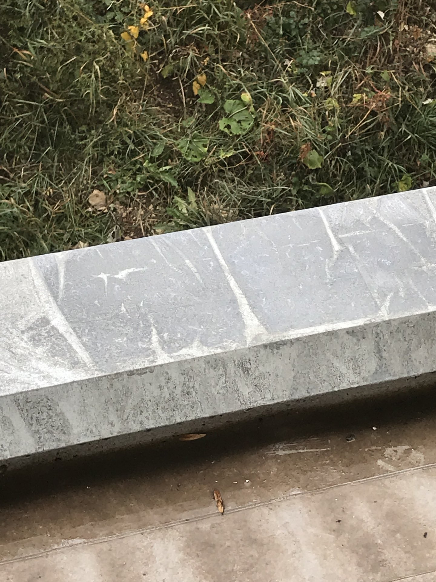

    wir brauchen dringend eure Hilfe. Es geht um unsere Attika und Regenrohre aus Titanzink.
    Diese gefallen uns optisch nicht (ungleichmäßig und fleckig – siehe Bilder) und sehen ganz anders aus, als bei unseren Nachbarn.
    Bei der Abnahme hat unser Bauleiter uns mitgeteilt, dass die Korrosion wichtig sei, damit sich eine gleichmäßige Patina ausbildet. Ist dies so?
    Vielen Dank für eure Hilfe!

    Ja, das ist so.
    Dementsprechend muß die ausführende Fachfirma Euch auch die speziellen Bedingungen für eine gleichmäßige Patina geben können.
    Die grundsätzlichen elektrochemischen Reaktionen sind relativ einfach.
    Was es interessant macht, sind die GENAUEN Erfahrungen / Studien, welche für TitanZink vorliegen (T, rel. LF, Art und Menge des Ox. Mittels, Umgebungsbedingungen).
    Diese sind meiner Meinung nach nur bei TitanZink-herstellenden Firmen bekannt...

    Wie lange steht das denn schon so ?
    Die meisten Flecken schauen irgendwie aus als ob da irgendwas von Verpackung oder Transport war.
    Vielleicht gibt es sich in ein paar Jahren sowieso von selber.
    Aber zum absichtlichen, vorzeitigen Vergammeln, denke das meint ihr ja mit Patinieren, da müsstet ihr wohl wirklich den Hersteller hinzuziehen.

    Das Blech ist nicht 'vorbewittert' bei den Fallrohr en die lagen mal unsachgemäß bzw der Putzer oder Maler hat da geschmoddelt, das ist keine natürliche Patinabildung dort ( Fallrohr Bild 2 und 3),bei der Aufkantung, eine weiße nicht strukturierte Färbung kann auch aus Umwelt Einfluss kommen, da wird nichts möglich sein im Sinne einer 'Nachbesserung' etc...

    Bei den Blechen sieht es für mich wie eine Folie aus in der die Bleche evtl eingewickelt waren oder drauflagen.
    Und bei dem Fallrohr keine Ahnung, könnten auch Klebebänder oder sowas gewesen sein.
    Jedenfalls ist mir die Frage nicht ganz klar, ob das ganze Auswirkung auf die normale Bewitterung haben wird, da zweifle ich dran, denke nach 2-3 Jahren schaut es ziemlich gleichmässig aus.
    Mit vorzeitiger Bewitterung also Patinierung kenne ich mich leider in dem Bereich (Titanzink) nicht gut genug aus.

    Wenn Du die Rohre streichen willst, was ich nicht empfehle, muß zunächst eine besondere Zinkgrundierung aufgebracht werden.
    Normale Farbe blättert ab und dann sieht es wirklich sch... aus

    Danke für die Antworten!
    Das Haus wurde im April aufgestellt, die Blechnerarbeiten waren Ende April/ Anfang Mai.
    Wenn es nicht durch eine natürliche Patinabildung kommt, was können wir hier verlangen? Da eine Nachbesserung nicht möglich ist gibt es nur die Möglichkeiten Austausch oder so akzeptieren und einen Ausgleich dafür bekommen, oder? Wenn ja was kostet so ein Austausch bzw. was könnten wir verlangen? Wie wird es in ein paar Jahren aussehen? Hat da jemand Erfahrungen?
    Was für Umwelteinflüsse kann es denn bei der Aufkantung gegeben haben? Die nicht weißgefärbten Flächen haben zum Teil einen scharfen Übergang, ich kenne solche Übergänge aus der Natur nicht unbedingt und kann es mir nicht erklären. Wenn dies aber so wäre müssten wir es akzeptieren?

    Es wird schon kommen, hat ja kaum geregnet dieses Jahr. Warte halt mal ab.

    Nein das bleibt so leicht fleckig weiss, wirst sehen Fabian.Vermutlich ist das Fallrohr auch noch das 'dünnwandige', keine Chance auf gleiche Patina.

    Ich würde erstmal den Materialhersteller anschreiben was er empfiehlt.
    Durch die aktuell noch recht kurze Zeit in der freien Bewitterung kann man evtl. mit einer Reinigung bzw. Behandlung mit dem richtigen Mittel noch was machen.
    Was nützen euch ein paar Hundert Euro Preisnachlass wenn es euch optisch trotzdem sehr stört...
