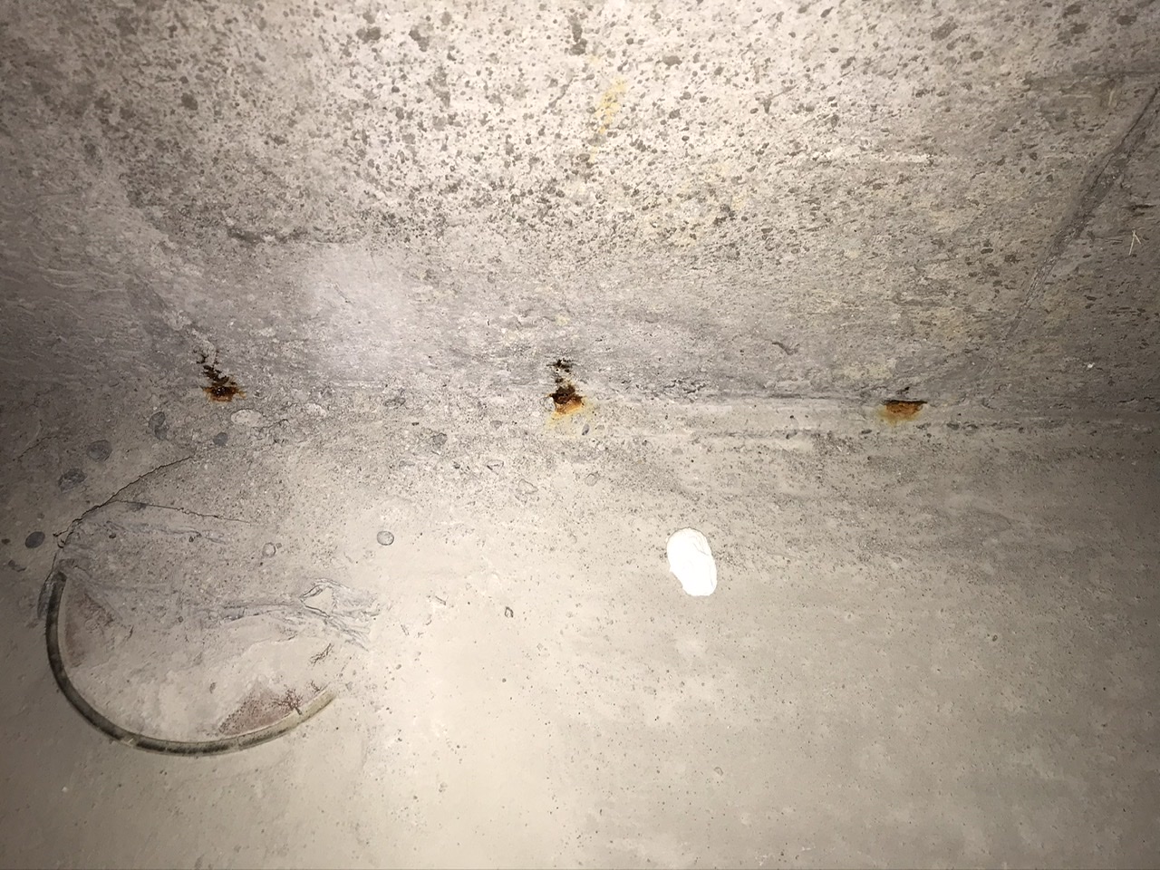

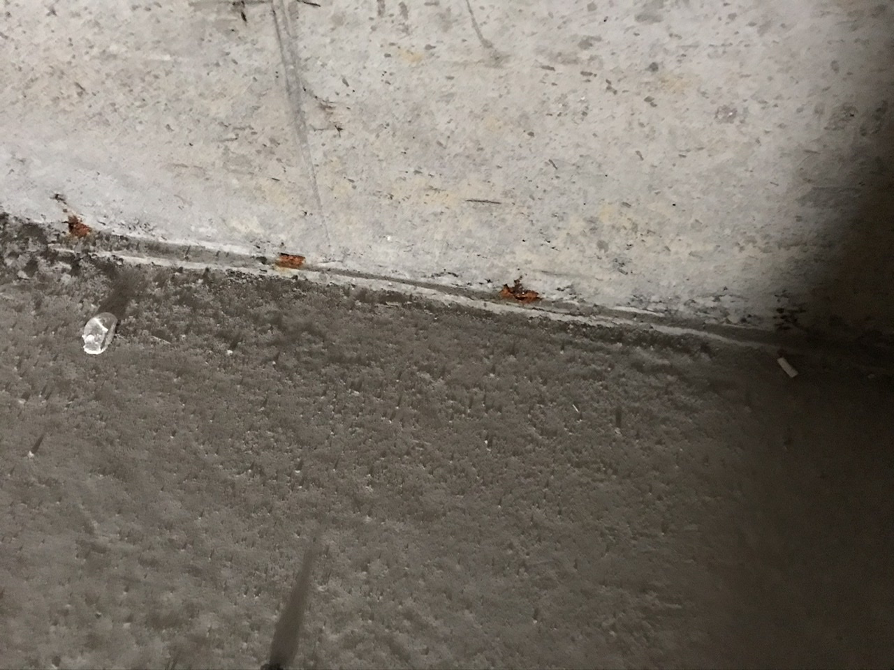

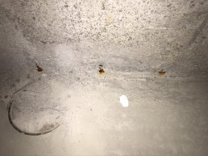

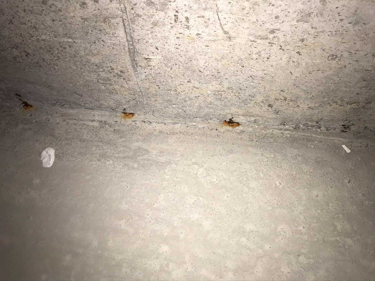

    Hallo Forum!
    Ich habe eine Frage zur Ausführung meines Kellers.
    Wir bauen derzeit eine DHH mit Vollunterkellerung. Die Kellerwände wurden auf der Bodenplatte geschalt und mit WU-Beton gegossen. Wichtig: der Keller ist keine „Weiße Wanne“, da wir kein drückendes Wasser haben.
    Zur Frage:
    Auf der Innenseite der Kellerwände sind einige Anschlussbewehrungen von der Bodenplatte in die Wände offensichtlich etwas nah am Rande der Schalung gesetzt, so dass diese nicht mehrere cm tief mit Beton überdeckt sind. Durch Regen in der Rohbauphase kann man gut die Korrosionsspuren der Bewehrungen sehen.
    Kann das so bleiben? Oder sollte hier nachgebessert/repariert werden?
    Vielen Dank!
    Hendrik
  2. #2 Fabian Weber, 25.11.2019
    16.591
    6.621
    Haben die die Eisen abgeschnitten oder sind es vielleicht nur die Fixierungen der Schaltafel?
