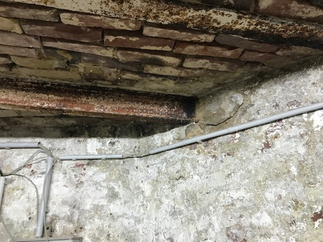

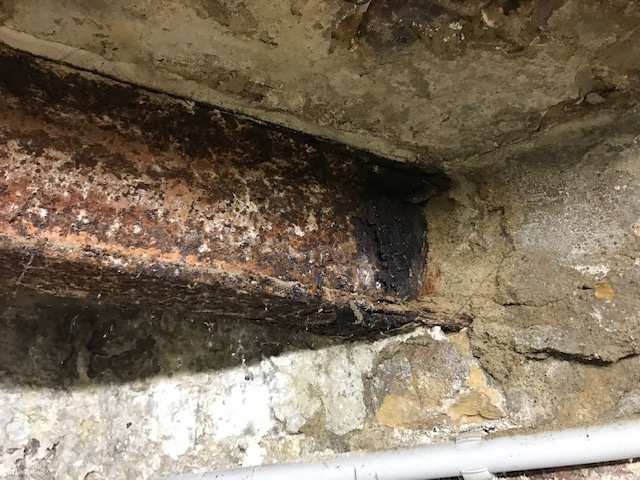

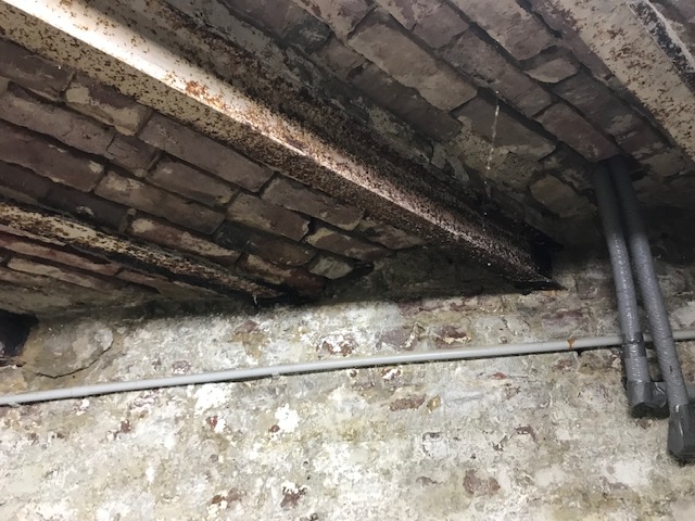

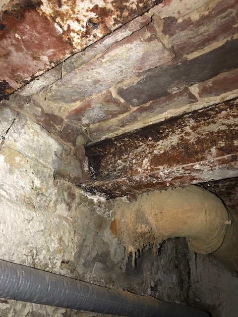

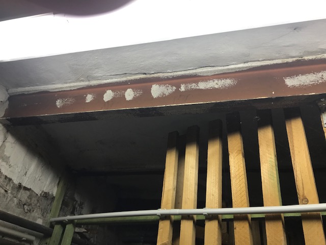

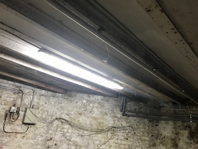

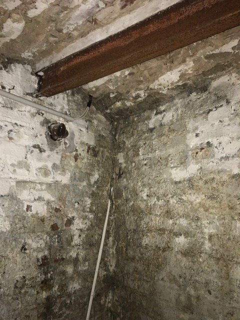

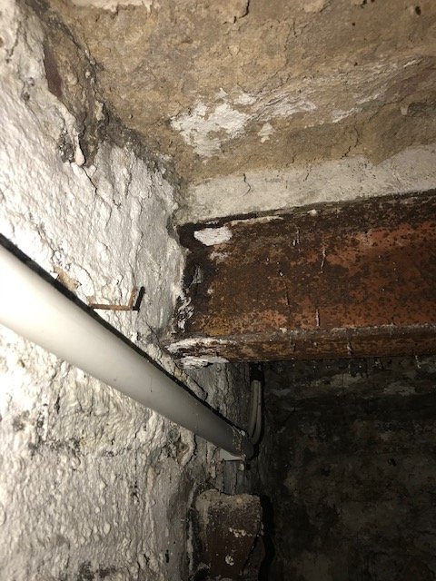

    Wir sind Eigentümer von zwei Wohnungen in einem MFH (10 Parteien) von 1902. Im Keller ist mir aufgefallen, dass die Stahlträger der Decke, teilweise stark mit Rost befallen sind. Auf einem Bild kann man sogar ein kleines Loch erkennen.
    Nun zu meiner Frage(n):
    - Befinden wir uns hier noch im "Normalbereich"? Oder ist hier schnelles Handeln gefragt?
    - Falls ja, welche Maßnahmen können sollten hier getroffen werden?
    - Mit welchen Kosten kann man hier rechnen?
    Anbei findet ihr die Bilder - ich freue mich über eure Rückmeldungen.

    Das sieht schon sehr grenzwertig aus. Genaueres kann aber nur ein Fachmann vor Ort erkennen.
    Vorteilhaft ist, dass die Träger frei zugänglich sind. Besonderes Augenmerk sollte auf die eingemörtelten Trägerenden im Mauerwerk gelegt werden.
    Der Sachverständige sollte auch ein Sanierungskonzept erstellen.
    Das geht dann vom Entrosten, über das evtl. Anflanschen von Verstärkungen über den Rostschutz bis zur brandschutzgerechten Beschichtung oder Einhausung.
    Eine Hausnummer über Kosten kann Dir hier niemand geben.

    ja da schaut’s aus als ob was gemacht werden muss . Definitiv Experte vor Ort angebracht.
    Die Träger selbst sind - auf Fotos immer schwierig - auf die Ferne aber finde die jetzt nicht grausam . Eher oberflächlich sieht das für mich aus

    Letztes Bild unten rechts deutet Handlungsbedarf an

    Schliesse mich den Vorrednern an:
    Statiker soll sich die Auflagepunkte ansehen.
    Die Korrosion der freiliegenden Trägerteile hält sich in Grenzen.

    Heute war der SV hier. Ein Träger ist bereits komplett durch und bei einigen anderen lässt die sichtbare Korrosion nicht darauf hoffen, dass es im Auflagebereich besser ausschaut.
    Die Träger werden nun freigelegt und es wird geprüft, wie schlimm es wirklich um sie steht. Leider wurde in der Vergangenheit auch beim Bohren der Löcher für Heizungsrohre etc. Nicht wirklich auf die Statik und das Thema Brandschutz geachtet. Bei der Decke muss auch neu verfugt werden weil hier zu einem großen Teil kaum noch Fugen vorhanden sind.
    Mein erster Eindruck ist, dass das insgesamt nicht günstig werden wird. Wenn konkrete Maßnahmen und Preise im Raum stehen, werde ich diese hier gerne teilen.
