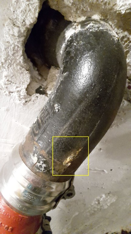

    Hallo an die Forumsteilnehmer,
    die Abflussleitungen, die in meinem Haus vor 46 Jahren installiert wurden, bestehen aus Guss. Die Leitung, die das aus der Küche kommende Abwasser ableitet, musste bereits in den vergangenen Jahren wegen Korrosion fast ganz erneuert werden. Der Installateur hat als Ersatz SML-Rohre eingebaut. Gussrohre sind offenbar auch nicht mehr das, als was sie früher zumindest galten.
    Nun ist folgendes Problem aufgetreten: An dem letzten verbliebenen Teilstück, das im Wesentlichen nur noch aus einem 90 Grad Bogen mit einem ca. 80 mm langen Anschlussstück besteht, in den das Abwasserrohr aus der Küche mündet, bildet sich ein Korrosionsloch (s. Foto). Es ist nur noch eine Frage der Zeit, wann dort Wasser austritt.
    Der Installateur sieht hier nur die Möglichkeit, die Wand in der Küche aufzustemmen, um das von der Küche kommende Rohr zu erreichen. Das würde auch teilweise die Demontage der Anbauküche erfordern. Weil ich bereits ein höheres Alter erreicht habe, möchte ich diesen Aufwand (finanziell und logistisch) nach Möglichkeit vermeiden und versuchen, etwas Zeit zu gewinnen.
    Ich habe daran gedacht, eine einteilige Dichtschelle um diese Stelle zu legen. Dabei würde ich aber gerne auch den CV-Verbinder entfernen und die Verbindungsstelle mit der Dichtschelle abdichten. Eine Dichtungsbandage bzw. ein Dichtungsband halte ich für eine mittelfristige Verwendung nicht für geeignet. Es wäre möglicherweise auch schwierig, wegen der geringen Distanz zur Kellerdecke ein Band wasserdicht anzulegen.
    Die Abwasserrohre sind DN 50 mit einem Durchmesser von 58 - 59 mm. Die Distanz vom Beginn der Biegung (Oberseite) bis zum Beginn des CV-Verbinders beträgt ca. 70 mm, bei Einbeziehung des CV-Verbinders ca. 110 mm.
    Meine Suche im Internet nach geeigneten Dichtschellen hat aber ergeben, dass ich für die Masse DN 50 und eine Länge von maximal 100 mm keine passende Dichtschelle gefunden habe.
    Für Tipps oder alternative Lösungsvorschläge bin ich dankbar.

    Schau doch mal nach Inliner Lösungen. Die werden für Kanal- und Abwassersystemsanierungen eingesetzt.

    "Mein Installateur", den ich bereits auf diese Möglichkeit angesprochen hatte, arbeitet nicht mit dieser Technik. Und ich selbst möchte nach Möglichkeit keines der neuen Rohre - wenn auch nur vorübergehend - entfernen. Ich habe auch keine genauen Kenntnisse der Einbauvorgänge. Dennoch habe ich Zweifel, dass man damit von unten nach oben arbeiten kann. Und eine haltbare flüssige Innenbeschichtung - insbesondere für rostigen nassen Untergrund - ist mir nicht bekannt.

    Es gibt selbst verschweißende "Klebebänder" für kleines Geld.

    Ich werde mich mal kundig machen. Allerdings würde ich aus Stabilitätsgründen und Haltbarkeitsgründen eine starre Ummantelung bevorzugen. Denn über kurz oder lang wird das Rohr an der Unterseite instabil werden.

    Kaufen Sie einen CV Verbinder wie im Bild. Schneiden sie den Gummi auf, das >Rohr richtig sauber machen, dann das >Gummi mit der glatten Seite um die Roststelle. Den Verbinder festschrauben. Das sollte Dicht halten

    Die CV-Verbinder, die ich im Internet gefunden habe, sind vermutlich nur 35 -50 mm breit. Ich kann das natürlich machen und abwarten, wie die Korrosion sich entwickelt. An den bisher ersetzten Rohren habe ich erlebt, wie schnell die Korrosion fortschreiten kann. Bei der zu erwartenden Ausbreitung der Schadstelle müsste ich dann einen weiteren CV-Verbinder anbringen und die Trennstellen zwischen den dann vorhandenen CV-Verbindern zusätzlich abdichten. Diese Lösung würde ich mit einer ausreichend langen Dichtschelle gerne vermeiden. Aber zur Not reichen die CV-Verbinder vermutlich für längere Zeit aus.
    Ich habe (allerdings erst jetzt) auch darüber nachgedacht, ob ich mir aus dünnem Alublech eine Abdeckung forme, die ich unter Verwendung von Dichtungsmitteln und großen Schlauchschellen über das Rohr stülpe.

    Für die fixe Dichtnummer kann ein alukaschiertes Butylband eine recht dauerhafte Lösung sein (sagte mir mal ein Hausmeister ...).

    Ich pfusch ja gern mal mit ner Schrumpfmanschette rum. Da ist ein Kleber drin

    Aber zur Schrumpfmanschette: Handelt es sich dabei nicht um einen schlauchähnlichen Artikel, den ich längs über das Rohr schieben müsste? Dann müsste ich vermutlich einen Teil der vorhandenen Rohre vorübergehend abbauen. Das möchte ich nach Möglichkeit vermeiden. Denn jetzt ist alles dicht.

    Such mal nach Kabelreparaturmanschette.
    Auch bei youtube.
    Ist eigendlich für nachträgliches Flicken von Kabeln
    Wird herumgelegt und dann kommt eine Schiene drüber wie ein Reissverschluss.
    Dann mit Heissluftfön schrumpfen bis Kleber austritt. Das wird dann alles hart und starr.
    Ist aber nur ein Provisorium!
    Damit hab ich mal Lochfrass bei einer Jauchepumpe geflickt

    Wenn es die Umgebung zulässt...
    Schweißen mit gusseisen Elektroden?
    Habe ich gesehen bei einem aussen liegenden Regen wasser Fall Rohr an einer Strasse während ich auf meiner Baustelle grad Pause machte ich :hammer::D
    Und...Auf deinem Fotos sieht man auch eine Manschette...:e_smiley_brille02:

    ja, der Installateur hat zur Verbindung der Rohre mit CV-Verbindern gearbeitet. Aber wie ich bereits geschrieben habe, hatte ich Bedenken, dass diese Verbinder zu schmal sind. Denn ich möchte das verbliebene alte Gussrohr so weit wie möglich stabilisieren und abdichten. Ich habe aber meine Bedenken, dass die Montage von 2 CV-Verbindern nebeneinander an der Trennlinie zu Undichtigkeiten führen könnte, zwischenzeitlich fallen gelassen.
    Verschweißen der Rohrstelle ist sicherlich eine Möglichkeit, aber ich habe weder die technische Möglichkeit noch die erforderlichen Kenntnisse.
    Möglicherweise könnte man an die Sache auch von unten herangehen. Dazu müsste das Gussrohr vollständig entfernt werden. Ich vermute, dass die von der Spüle zum Gussrohr führende Ableitung aus Kunststoff gefertigt ist. Dann könnte man ein HT-Rohr bzw. einen HT-Bogen darüber schieben, und die Sache wäre möglicherweise relativ schnell erledigt. Aber wenn sich der Installateur als Fachmann nicht traut, dann kann ich die Chancen für eine erfolgreiche Arbeit auch nicht abschätzen.
