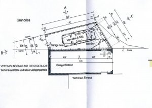

Diskutiere Kosten Bauplan im Baufinanzierung Forum im Bereich Rund um den Bau; Was darf ein Architekt für die Bauzeichnung einer Garage nehmen (Anhang)? Unser Problem: Der Architekt eines Bauunternehmers hat die Bauzeichnung...
    Unser Problem: Der Architekt eines Bauunternehmers hat die Bauzeichnung erstellt, das Kostenangebot der Garage ist uns zu hoch und nun wollen wir den Bauunternehmer wechseln.

    da du nichts vereinbart hast, du die Pläne ja offensichtlich angenommen hast (im Sinne von ausgehändigt)
    wird das ganze nach HOAI Mindestsatz angerechnet.
    Ich tippe auf Honorarzone 1 im Mindestsatz.
    Für alle Leistungen wären es zwischen 3000-3600€.
    Du wirst bei 52% des Leistungsbildes sein.
    Leistungsphasen 1-5 sind erbracht !?
    Wären also so um die 1800€

    Das ist doch ganz einfach:
    Anrechenbare Kosten : 30000
    Leistungsphasen 1-4
    -> 1178 Euro brutto
    Das ist doch mal eine grobe Orientierung
