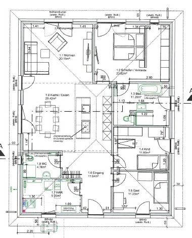

  17. Piofan
    Piofan
    17.01.2020
    431
    115
    auch. Ich finde den Thread schon interessant.
    Bin ja auch gerade in der Bauphase. Haben laaaange überlegt,ob Bungalow oder "Stockhaus"? Wir hatten vor gut 24 Jahren,schon einmal ein "Stockhaus" in der Planung und auch genehmigt bekommen. Alle unsere Nachbarn haben die 1,5 Geschosser. Doch es kam anders und wir hatten ein "altes" Haus günstig erworben und umgebaut. Nun sind wir wieder in der Situation uns entscheiden zu "dürfen". Unsere Kinder sind ausgezogen und wir kommen in ein Alter,wo man an die Zukunft zu zweit denken kann und sollte. Wir haben uns bewusst für einen Bungalow entschieden. Die Vorteile wurden ja hier schon ausgiebig geschrieben. Wir hatten uns auch mehrere verschiedene Hausbauvarianten angeschaut. Sind aber schlussendlich,beim Haustyp Bungalow hängen geblieben. Die Kosten selber wären nicht groß unterschiedlich gewesen. Und nach Rücksprache mit vielen Häuslebauern bei uns in der Region,haben wir bei allen großen Zuspruch zu unserer Variante inkl. des Grundrisses bekommen. Nun heißt es nur noch anfangen zu dürfen...:bef1004:

    Piofan@
    stell doch deinen Grundriß ein als Möglichkeit für andere
  19. Piofan
    Piofan
    17.01.2020
    431
    115
    bitte schön. Fläche 130 m² Bungalow
