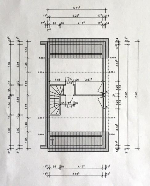

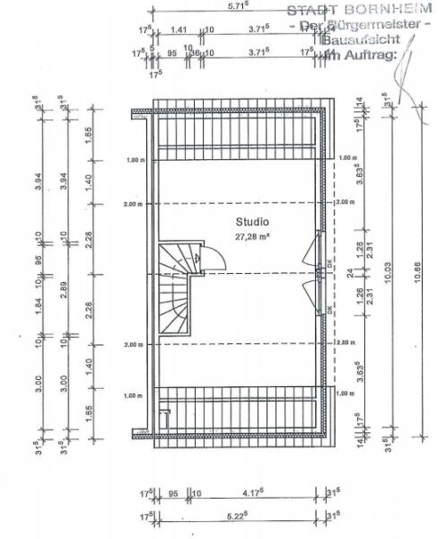

    Wir wollen in unserer Neubau Doppelhaushälfte das Dachgeschoss trennen lassen.

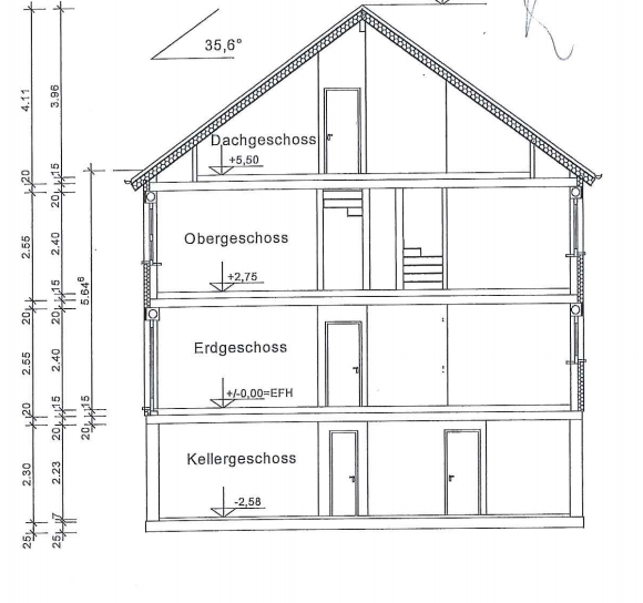

    Ich habe Ihnen zur besseren Erläuterung drei Bilder angehängt. Einmal das Dachgeschoss ohne Trennung, dann mit Trennung und den Schnitt des Hauses.
    Es muss daher wie auf dem Grundriss zu sehen, eine Diele mit zwei Türen eingezogen werden (Deckenhöhe 4m oder abgehangen), sowie eine Trennwand von ca 3m Länge und 4m Höhe. Da es es sich später um zwei Kinderzimmer handeln soll, muss die Wand sehr gut Schall isoliert sein (Dicke Profile [75 oder 100mm], gutes Dämmmaterial, doppelte Beplankung). Die Wand soll nach den Arbeiten tapezier fähig sein (daher sollen die Schrauben und Übergänge verspachtelt und geschliffen sein). Weiterhin sollen in der Trockenbauwand noch zwei Steckdosen, Brennstellen und Schalter verlegt werden (die Zuleitung liegt bereits im DG).
    Vielleicht kann mir einer der hier anwesenden Trockenbauer sagen was man dafür aufgerufen wird (muss nur eine Hausnummer sein und mir ist bewusst, dass die Preise Regions bedingt schwanken können). Wie lange werden die Arbeiten dauern und sollte ich bei Angeboten ohne Gerüst stutzig werden (bei der Wandhöhe sollte doch am besten ein Gerüst zum Einsatz kommen oder?).

    als Orientierung:
    Gipskartonwand 50€/m² bei großen Mengen.
    Hier wird das durchaus bis Faktor 2 liegen können.
    Das Gerüst wird hier ein einfaches Rollgerüst sein, dass jeder Trockenbauer ohnehin hat.
    Malervlies + Farbe 15€/m² * Faktor
    Türe 1000€ (ist halt nur eine)
    Ganz wichtig:
    die beste Wand bringt nur wenig wenn die Anschlüsse nicht stimmen.
    Vor allem der Estrich im Boden sollte getrennt werden.

    Ständerwände zwischen 3.000,- und 3.500,-, auch abhängig von Zufahrts- und Transportwegen
    Türe ca. 800,- / Stück, je nach Ausführung (37dB sollten es schon sein)
    kleines Rollgerüst reicht, die meisten berechnen nichts dafür, oder max. 100,-
    Elektriker- u. Malerarbeiten extra
