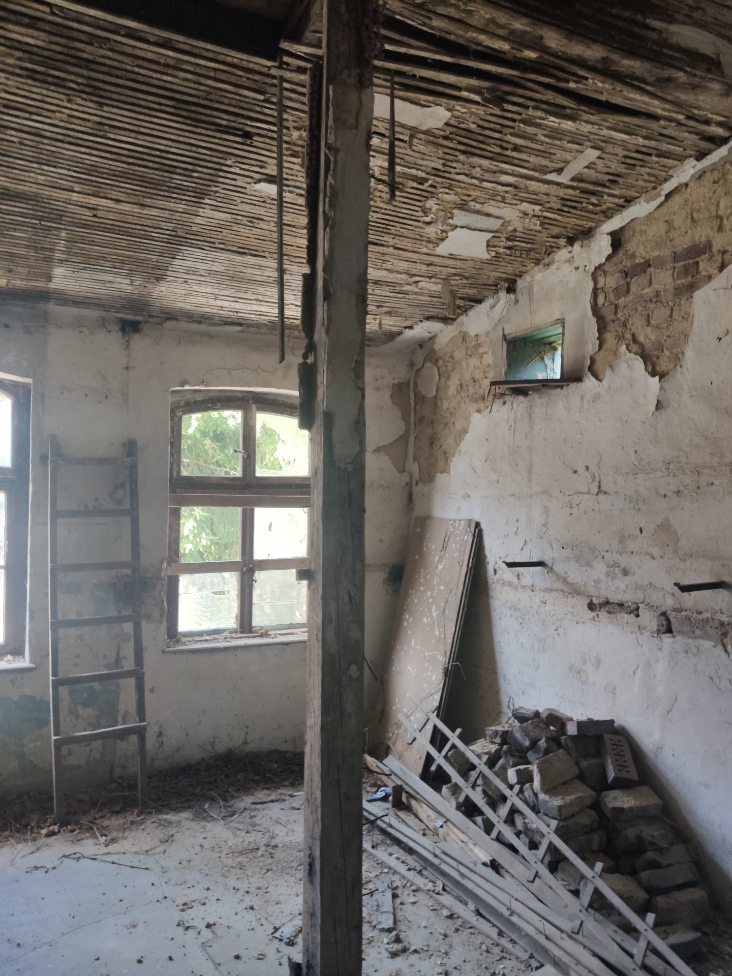

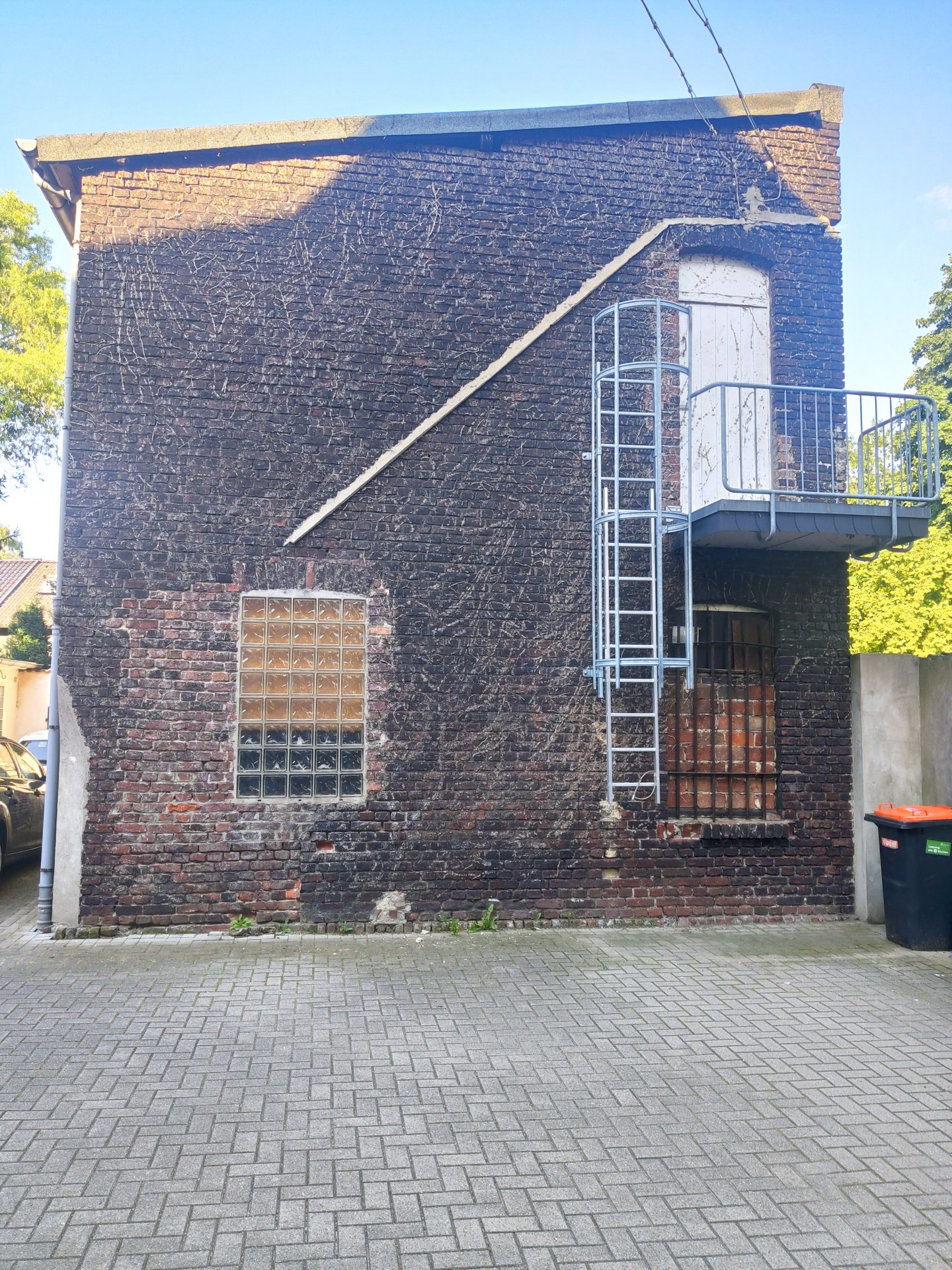

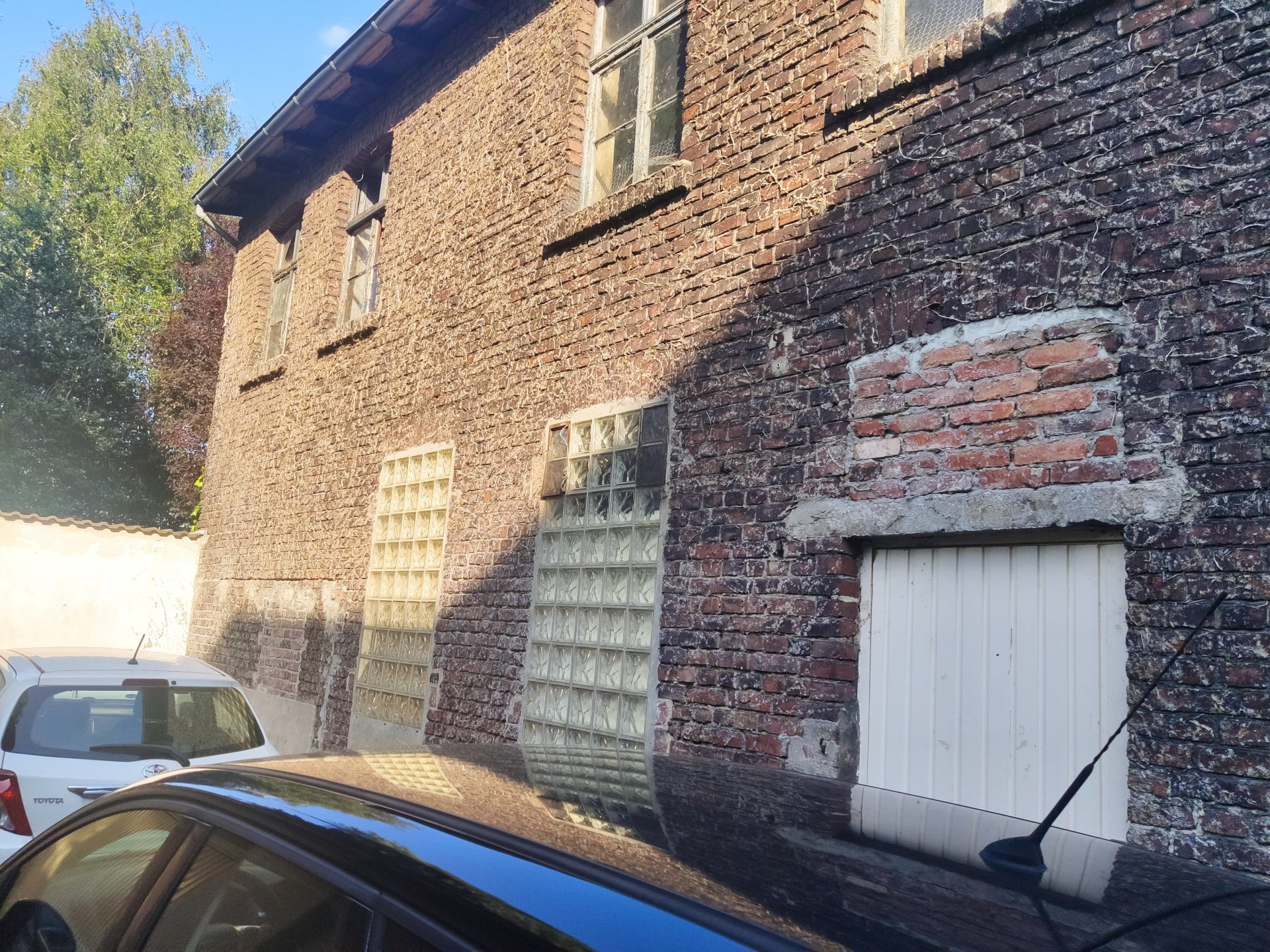

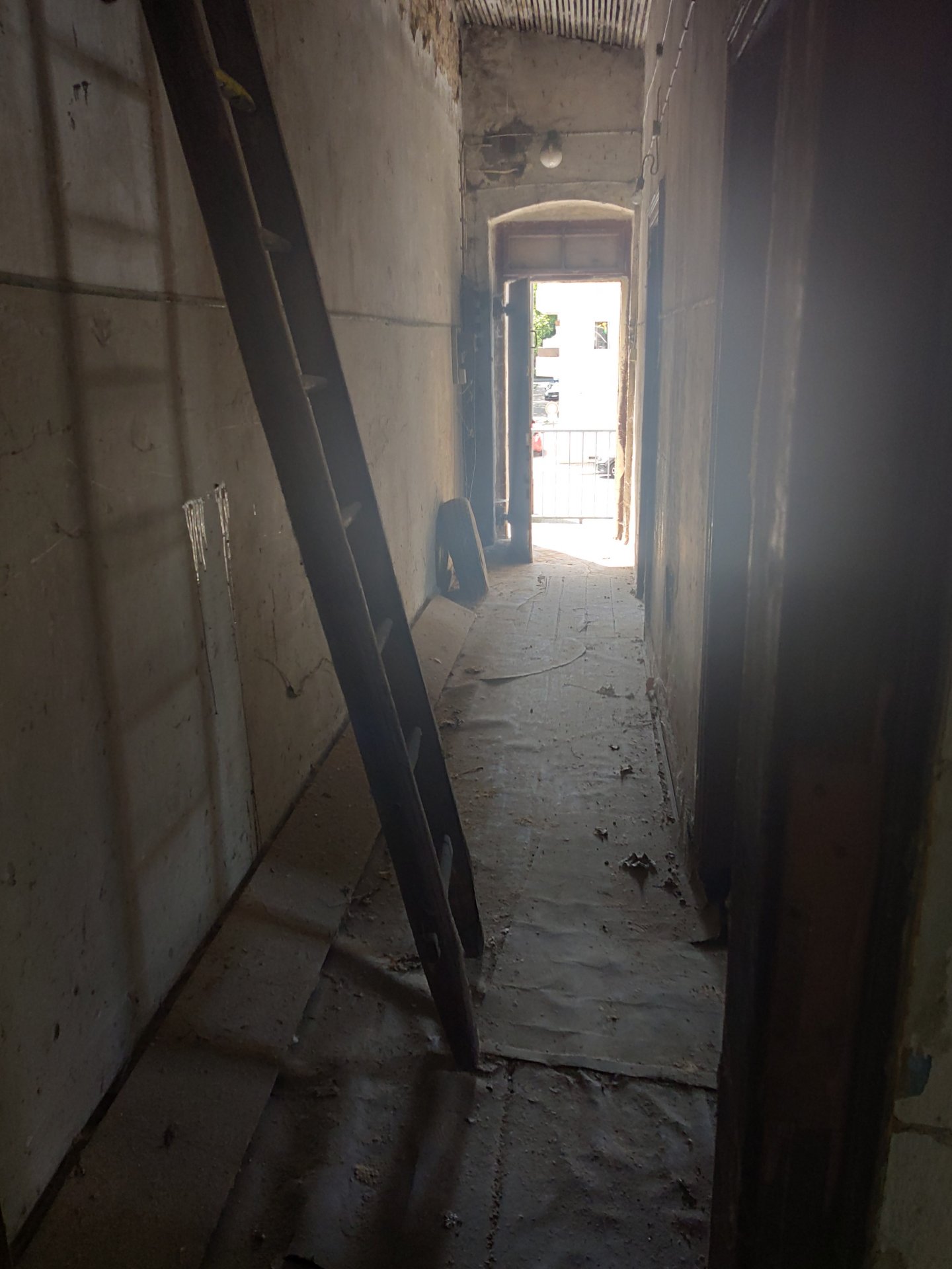

    ich spiele mit dem Gedanken eine alte Backstubev .1905 ca. zu Wohnraum umzubauen. Es sind zwei voll Geschosse über je 60QM. Das Grundstück und die Backstube ist schon im eigenen Besitz.
    generell würde ich wahrscheinlich die Finger davon lassen. Leider ist es momentan fast alternativlos beim Wunsch nach einem eigenen Haus. Ein reihenhaus ist in gewünschter Lage nicht unter 300K zu bekommen. Auch hier würden dann noch ordentlich Sanierungsarbeiten anfallen.
    Beim bestehenden Gebäude würde quasi nur das Mauerwerk bleiben. Ein Statiker war schon drin und hat die Machbarkeit bestätigt. Eine Bauvorgenehmigung liegt vor. Angeschlossen ist das Haus nicht. Ist ein Hintereger ca. 30M.
    Ein Neubau eines Reihendendhaus mit Abriss würde sich auf mindestens 420K belaufen. Ich habe Zugriff auf zuverlässige und gute Handwerker. (ca.30€H) Die Entkernung würde ich in Eigenleistung vornehmen.

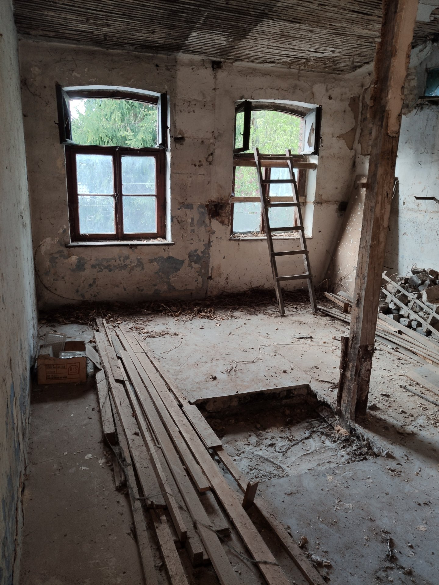

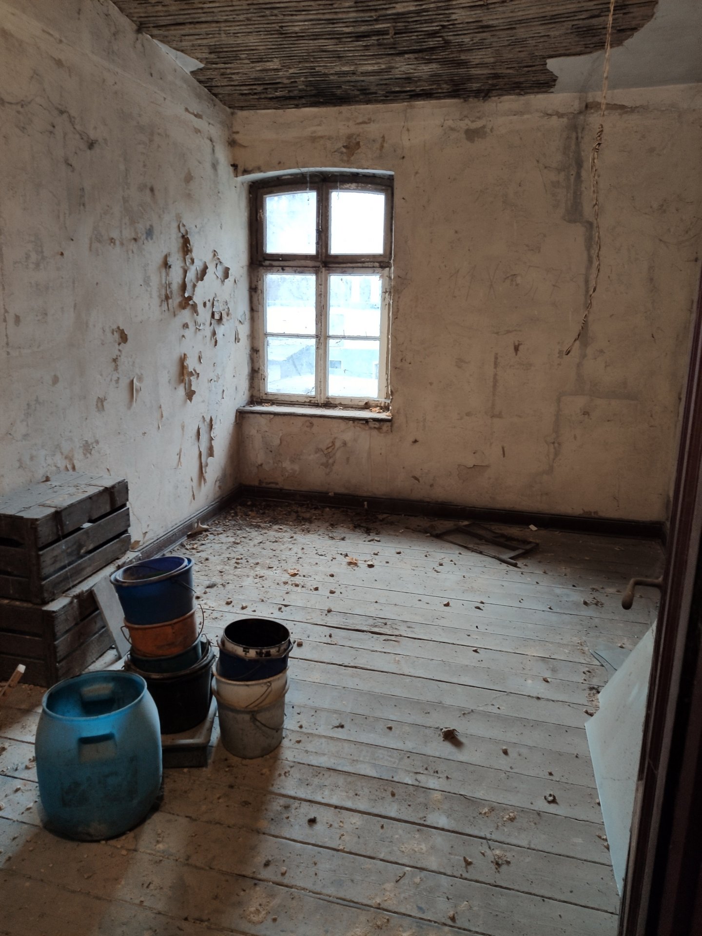

    Einen Durchbruch von EG ins OG gibt es bisher nicht . Die Bilder sind aus dem OG. Das EG ist als Nutzfläche vermietet.
    Dämmung etc. würde ich auf das Minimum reduzieren. Auch nur 2 Fach verglaste Fenster. Möchte hier einfach das Schimmelrisiko gering halten.
    Hier meine Kosteneinschätzung:
    Neues Flachdach 60qm Fläche 18.000,00€
    Heizkörper+Rohre 10.800,00€
    Gasbrennwerttherme mit Schornstein 13.000,00€
    Innentreppe 13.000,00€
    Hausanschluss 1 Gas, Strom, Telefon 6.000,00€
    großes Bad 20.000,00€
    Innentür mit Zarge 5 Stück a 500€ 2.500,00€
    Haustür 3.000,00€
    Fenster 7 mit Rolladen+Terassentür 15.000,00€
    Elektroarbeiten 17.000,00€
    Wasser und Abwasser 7.200,00€
    Fassadensanierung 20.000,00€
    Trockenbau 5.000,00€
    Innenputz + Malerarbeiten 18.000,00€
    Trockenestrich+Vinyl 12.000,00€
    Klimaanlage 5.000,00€
    Puffer 15.000,00€
    Gebühren+Architekt/Statiker 20.000,00€
    Hausanschluss 2 Wasser Abwasser 20.000,00 €
    Gäste WC 5.000,00 €
    Gesamt 245.500,00€
    Anschlusskosten, Fenster, Haustür, Terassentür und Dach sind konkrete Angebote Rest geschätzt.
    Ist die Einschätzung halbwegs realistisch? Würdet ihr lieber die Finger davon lassen?
