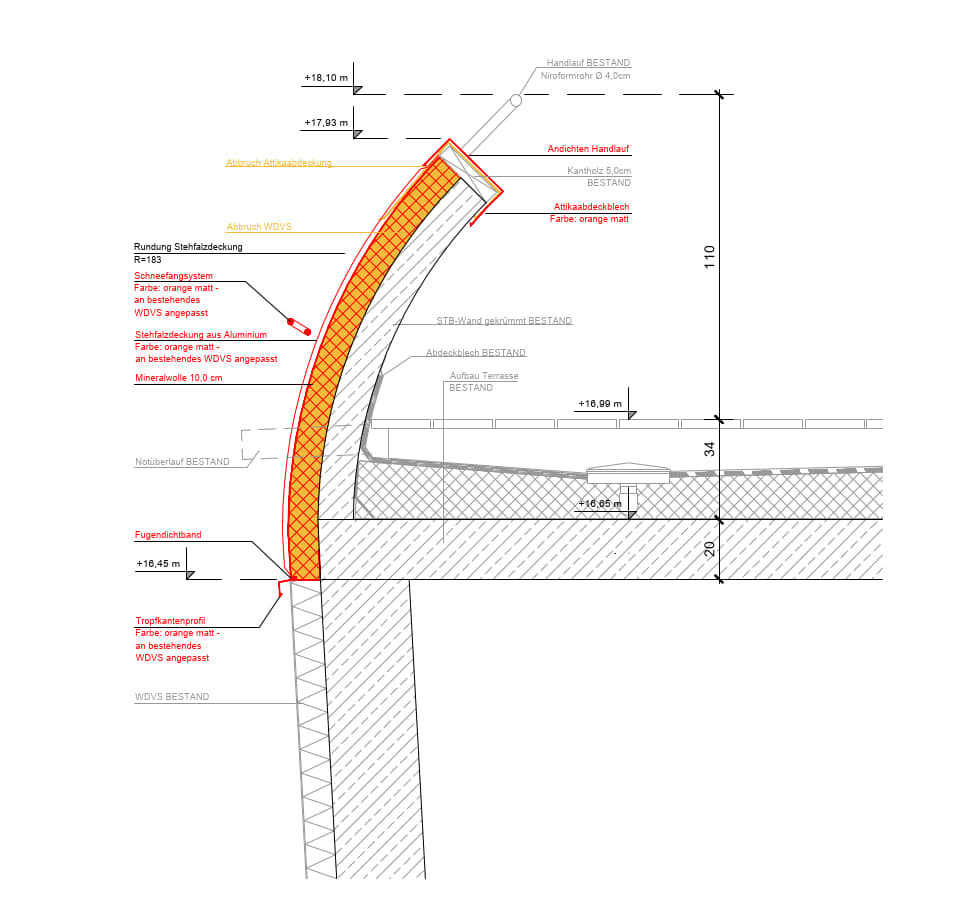

    Hallo Bauexperten,
    kann jemand die Kosten für eine Aluminumblech-Attikaverkleidung in einer etwas komplizierteren Ausführung grob abschätzen:
    Die Attikaverkleidung soll in Alu-Blech ausgeführt werden
    Der Querschnitt ist ein Neuntelkreisbogen (40°) mit einem Radius von 180cm und (etwa) 125cm Länge
    Die Gesamtlänge der Attikaverkleidung ist 80m
    Die Verbindung der einzelnen Elemente soll über einen Stehfalz erfolgen
    In der Mitte winkelt die Attika um 90° ab wobei die Abwinkelung über einen Kreisbogen erfolgen soll (damit ergibt sich eine "doppelte" Krümmung)
    Also ganz schön komplizier!t
    Grüße
    Johann

    Eine Zeichnung wäre nicht schlecht

    Nein , hier fehlen alle Angaben wie Farbe , Gerüst notwendig, Alu welche Oberfläche, bei der angegebenen Abmessungen wird Blech in 1 oder 1,5 mm nicht möglich sein , Material der Attika Mauerwerk/ Beton , Dämmung , wie ist die Krone im Bestand , Anführen von Dichtbahnen notwendig , seitliche Ausladung etc bei der Länge könnte eine Überlegung ob nicht direkt vom Coil vor Ort gezogen wird.

    Am besten zu einem Flaschner gehen, das mit dem Stehfalz wird, wenn so schön gebogen, tricky werden. Der Bogen wird dann die Herausforderung. Wird wohl ohne schweißen nicht gehen.
    Ich schätze mal der lfd/m 500,- bis 1000,- inkl. Montage.

    nach oben gabs noch nie Grenzen. Aber die 90 Grad Ecke wird geschweißt werden müssen.

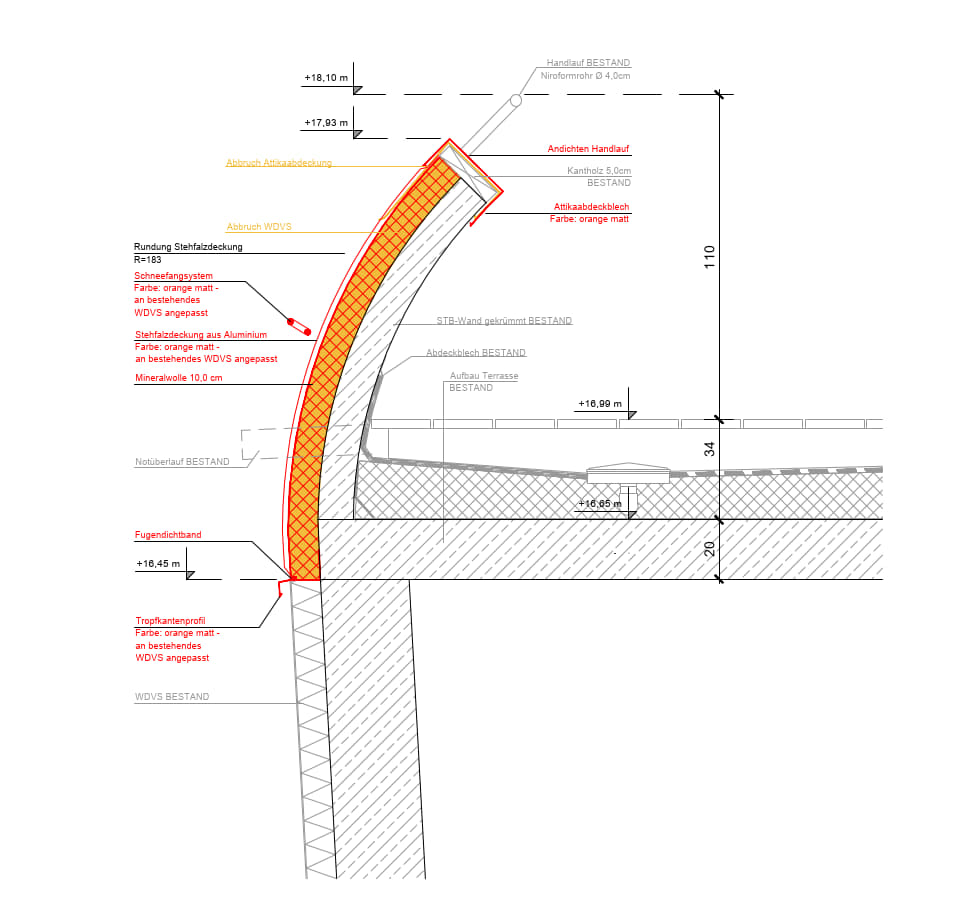

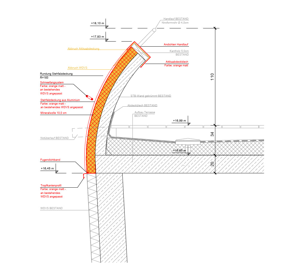

    Hier die Zeichnung

    Ja, sehr teuer ... welche Alternativen (Masterial, Verbindungstechnik ...) gibt es??

    Mir ist bewusst, dass es sehr teuer werden wird. Gibt es kostengünstigere mögliche Alternativen (Schraub-, Klebeverbindungen, etc) Zeichnung des Querschnittes habe ich unten angeführt

    Verzichten auf den Stehfalz, stattdessen normale Stoßverbindungen.

    Ja, das wäre eine Möglichkeit. Aber wie bekommt man das dicht? Es sollte ja eine hinterlüftete Fassade werden, die dicht sein muss....? Schweißen ist wohl nich tmöglich (Alu, Zugänglichkeit,...)

    Also außer ich @ichweisnix wird keiner dir eine vernünftige und finanziell erträgliche Lösung anbieten, die Zeichnung sehe ich eher als Orientierung, aber kein Dachdecker/ Spengler wird auf Dämmung Blech jeglicher Natur verwahren, weithin müsste hier auch entsprechend Wärmebrücken eine Lösung gefunden werden mit der UK und auch das Schneefanggitter führt zu Problemen.
    Du brauchst eine im optimalen Fall vollflächige UK mit Mehrschicht / Verbundplatten und dein Blech incl Tropfnase direkt vom Coil gezogen, es gibt Firmen die dazu in der Lage sind.

    Google mal nach "attika stoßverbinder"
    die sind dicht.
