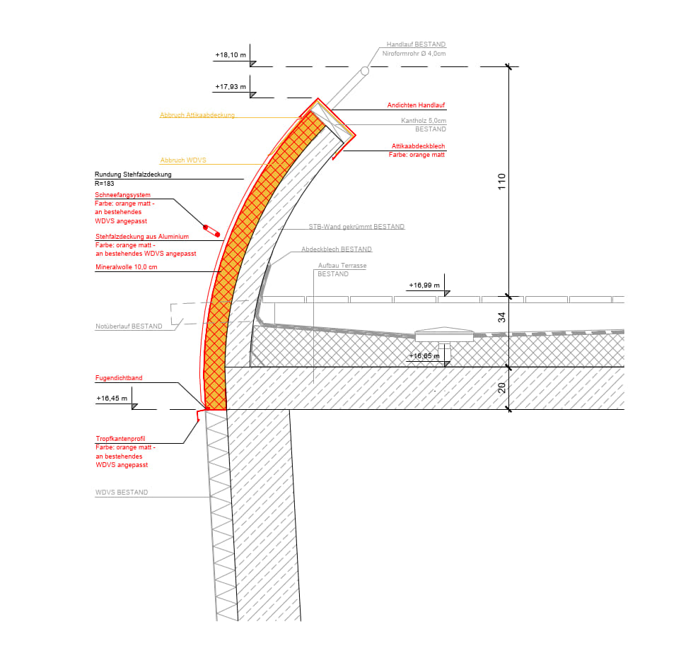

    Gehts jetzt um die Attika oder die Verblechung vor der Dämmung?
    Nach der Zeichnung würde ich das nämlich gedanklich trennen.
    Und die Einbindung vom Geländer soll der Architekt mal klären und nicht einfach abdichten dranschreiben.
    In der Zeichnung hat das Tropfkantenprofil einen viel zu kurzen Überstand für die Höhe 16,45. Es muss mindestens 8cm den Putz überlappen.
    Was ist mit Kondensat unter der Verblechung? Hinterlüftet ist ja nicht wirklich, wie wird das abgeführt bzw. die Entstehung verhindert?
    Und besonders Aluminium hat eine ziemliche Längenänderung bei unterschiedlichen Temperaturen. Man setzt hier 80Grad Temperaturdifferenz an. Du musst also los und Festpunkte ausbilden. Üblicherweise sitzen die Festpunkte oben und die Scharen können dann frei nach unten schieben. Der Übergang zum Tropfkantenprofil ist da aber so gezeichnet, als wäre das möglich.
    Für mich muss der Planer hier nochmal ne Ehrenrunde drehen.

    Das ist wohl die Lösung - vielen Dank für den Hinweis! Hab mir nicht vorstellen können, dass ein solcher Stehfalz bei einem Radius von 180cm und einer Länge von 125cm möglich ist... Aber ich bin ja auch nicht vom Fach.
    Die Frage ist nur: Wie teuer ist das wenn man unterstellt, dass möglichst breite Elemente verabeitet werden sollen 1000 € pro Meter? 2000€ ....

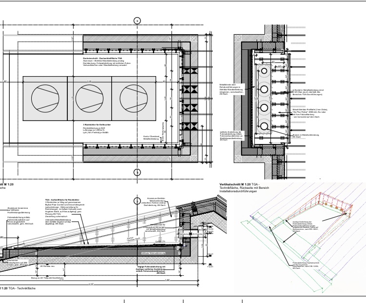

    Ich habe sowas ähnliches aus Kalzip gerade für ca. 700€/m2 Netto gebaut bekommen.
    Anbei der Planausschnitt.

    Oje, ich hab mich total ungenau ausgedrückt (mea culpa): Ich benötige ein Profil, das sich an die orange Kurve (die zeigt den Querschnitt einer Mineralwolldämmung) außen "anschmiegt". diese Profil ist eben ein Kreisbogen mit 180cm Radius und etwa 40° Öffnungswinkel und soll mit Stehfalz ausgeführt werden . Das erste Bild auf

    Ja das ist mir schon klar, ich habe es halt nicht gekrümmt und senkrecht, aber vom Prinzip her ist es das gleiche. Rechne nochmal 15% rauf für die Krümmung.
