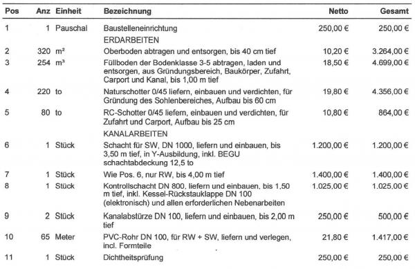

    Ich bin mal so frei schreibe hier, um nicht nen unnötigen neues Thema aufzumachen:
    Evtl. hilft es ja auch dem ein oder anderen als Vergleich.
    Wir Planen aktuell auch unsere Erdarbeiten für ein Doppelhaus (etwa 10x14 Meter) ohne Keller.
    Habe nun ein Angebot vom GaLa-Unternehmen meines Vertrauens vorliegen. Hatte auch schon Termine am Bauort mit mehreren und wurde eigentlich auch von allen gut beraten, bzw. haben mir fast alle das gleiche erzählt bzw. gleiche Tipps gegeben.
    Hab mal das Angebot angehangen. Was sagt ihr zu den aufgerufenen Preisen. Hab leider noch kein schriftlichen Vergleich vorliegen und das Angebot ist vom Unternehmen meiner ersten Wahl nach Gesprächen etc.
    Über ein paar Meinungen währe ich Dankbar.
  8. #8 Tiefbaufotograf, 08.08.2017
    Tiefbaufotograf
    Tiefbaufotograf
    02.09.2016
    333
    14
    Tiefbauunternehmer
    Dortmund
    In welcher Region von NRW baust Du? Fürs Ruhrgebiet (Dortmund bis Duisburg und Umgebung) sind diese Preise incl. Entsorgung der Pos. 2 und 3 undenkbar günstig.
    Die Entwässerung ist auch ok, ein echter Absturz in Beton incl Schalung und Reinigungsöffnung für 250€ eigentlich nicht zu bauen, da würde ich nochmal fragen, wie das genau angedacht ist.
