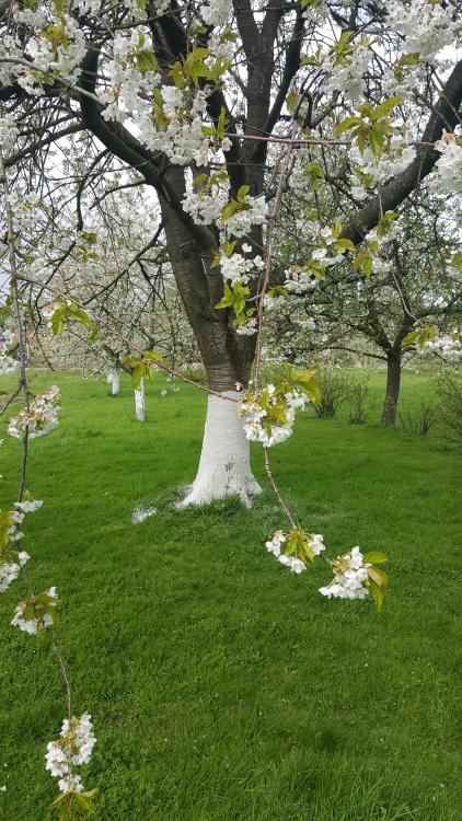

    letzte Woche wurde meine Streuobstwiese aufgeforstet. 179 Euro.
    3 alte Apfelsorten, 1 Schattenmorelle, ein zukünftiger großer Walnußbaum, der bei einer Länge von knapp 2,40-2,70m 56,40 Euro gekostet hat.
