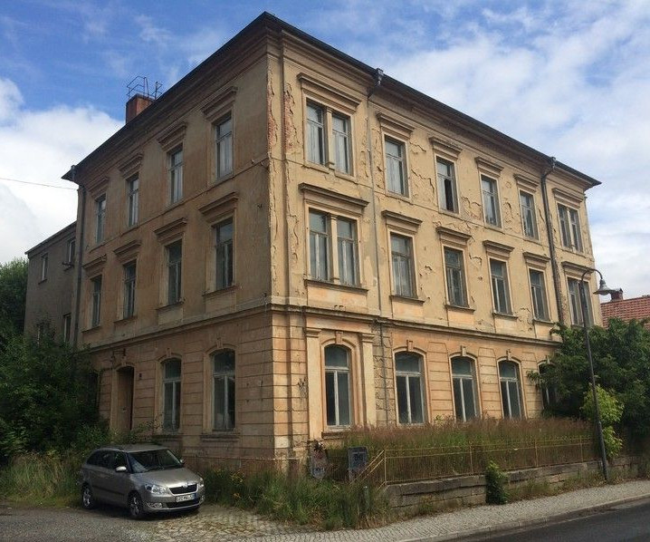

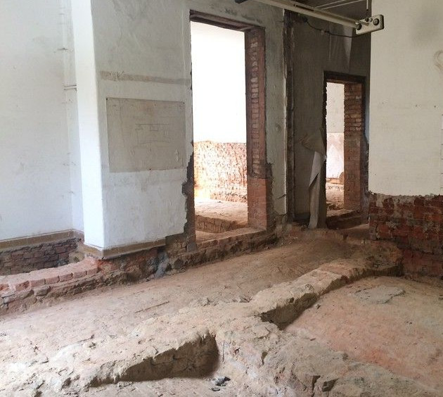

    ich möchte mal die Experten unter euch Fragen ob es möglich ist die Kosten für eine Modernisierung von diesem Objekt zu schätzen.
    Die Wohnfläche beträgt ca. 850 m²
    Es müsste eigentlich alles gemacht werden. Also Elektrik, Heizung und und und...
    Bitte versucht mal grob die Kosten für eine normale Modernisierung (kein Luxus) zu schätzen. Ich weiß es ist etwas schwer anhand von nur zwei Bildern, aber bitte versucht es einfach.
    Viele Grüße

    Also bei einem Neubau würde ich die Baukosten Brutto mit Honoraren auf 2.500€/m² schätzen.
    Das wären also 2.1Millionnen €.
    Der Rohbau beträgt dabei so um die 30-40%.
    Nun müßen aber noch Fenster und sonstiges altes Zeugs aus dem momentanen Rohbau entfernt werden.
    Mit voll Wohlwollen und einem einigermaßen guten Gefühl würde ich den Restwert des Rohbaus auf 10% schätzen.
    Wenn das Denkmalamt kommt, sogar ins minus gehen.
    Also 2.1Millionen - 10% = 1.900.000€
    Wenn dann aber durch eine Nutzung und evtl. neue Auflagen noch weitere Massnahmen kommen,
    dann geht das noch weiter runter.
    Aus der Erfahrung heraus lohnen sich solche Totalsanierungen nur für Selbstbauer.
    Mit Handwerkern ist das nicht kostendeckend realisierbar.
    Schade um das Gebäude, dass ja ganz hübsch aussieht.

    Das Gebäude ist bis auf die Grundmauern eine Ruine.
    Also einfach Neubaukosten für 850m² - zu gebrauchende Bausubstanz.
    Hab ich doch aufgelistet !?
    Nehmen wir nur mal den Boden.
    Estrich 25€/m² ohne Dämmung + Bodenbelag 25€/m²= 50€/m² * 850 = 42.500€
    Dann noch die Wände verputzen mit 25€/m² + Farbe + Tapete 15€/m²= 40€/m² * 2550m² Wandfläche = 102.000€
    (Wandfläche bei einem 16m² Raum = (4+4+4+4) * 3m Raumhöhe = 48m². Also die Wohnfläche*3 als Näherungswert)
    Soll ich weitermachen oder lasse ich das nun knapp vor dem erreichen der 200.000€Grenze?
    Fehlen noch Heizung, Heizkörper, Strom, Dämmung, Türen........
