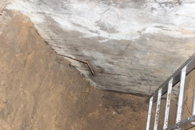

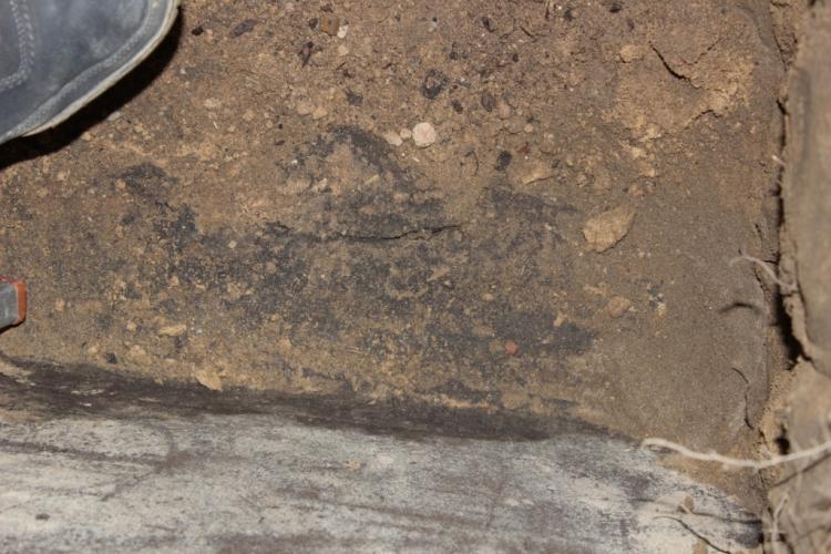

    Also, ich ging von extrudierten Polysterolplatten aus. Ich hatte keine Ahnung, dass das hier zu derartigen Mußverständnissen führen kann....
    Es wurde die Frage gestellt, warum ich überhaupt dämmen will, wo doch alles 40 Jahre lang trocken war.
    Ich dachte es ist a) energiesparend (da die Räume jetzt ja beheizt sind) und b) sicherer.
    Wenn ich mir die (nicht...) vorhandene Bitumenbeschichtung ansehe habe ich da wenig Vertrauen.
    Oder halten die Experten hier eine Dämmung mit vorheriger Bitumenbeschichtung für nicht nötig??
  5. #25 Skeptiker, 26.03.2014
    Skeptiker
    Skeptiker
    16.01.2010
    5.294
    Polystyrol! Die dürften alle eine passende Zulassung haben.
    Dämmen und dichten sind zweierlei. was meinst Du?
    Es kommt drauf an, was Du willst:
    Trockene Wände und Räume? -> Abdichtung je nach Lastfall
    Energieeinsparung -> Wärmedämmung (Stärke je nach Einsparbedürfnis / ENEV)
    Dieses Bild zeigt eine unverbaute Baugrube. Dieser Zustand ist lebengefährlich! Laß Dich sofort von jemandem, der etwas davon versteht (Bauingenieur, Tragwerksplaner, Statiker), vor Ort dazu beraten, wie sich die Lage stabilisieren lässt. Gehe nicht wieder an die Grube, gehe auf keinen Fall noch einmal hinein und sperre die Grube im Umkreis von mehreren Metern zuverlässig ab! Es besteht sofortiger Handlungsbedarf!

    Die Grube ist abgedeckt.
    Ansonsten ist ihr Kommentar wohl arg überzogen: sofortiger Handlungsbedarf, lebensgefährlich, gehe nicht wieder an die Grube...

    Nein, der Kommentar ist NICHT überzogen! Diese Grube ist eine Selbstmordgrube.
    Die bricht nämlich schlagartig ein, ohne Vorwarnung.
    Sie gehört sauber abgestützt und niemand darf ohne so einen Verbau mehr diese Grube betreten.
    Gibt doch bald jedes Jahr Tote in D wegen solchen wahnwitzigen Aktionen... Und es gibt immer wieder Idioten die solche Gruben graben und behaupten das da doch niiiix passieren kann weil alles überzogen dargestellt wird... Ich fass es manchmal echt nicht...

    Die Grube ist ca. 100 cm x 80 cm. Sie ist mit einer Platte abgedeckt. Die Platte ist beschwert. Die Grube diente lediglich zur Sichtung des Zustandes.
    Ich hätte gerne mal eine Statistik über Tote in Baugruben...
    ..nein, ich ja sicher gut gemeint, dass Sie mich warnen.
    Aber wie gesagt, sie ist abgedeckt.
    Wenn weiter abgegraben wird, wird die Grube natürlich breiter und nach oben angeschrägt.

    Ich hatte bereits geschrieben, dass Ausschachtungen nichts für DIY ist. Bitte beachten Sie die DIN 4123 und DIN 4124. Kennen Sie nicht? Klar, deswegen sollten Sie das jemand machen lassen, der sie kennt und auch nach den Fachregeln ausführt.
    Verschüttete in Baugruben? Jedes Jahr in den Nachrichten. Das Problem ist das Gewicht, das ist nicht wie Schnee wo man anschließend lebend aus der Lawine ausgegraben wird, da ist man ganz schnell mausetot.
    Bei Ihnen scheint der Boden bindig zu sein, ich hoffe er bleibt es wenn es regnet.
    Ich möchte mich der Wortwahl von Taipan nicht anschließen, nur... Unwissen ist ja grundsätzlich nicht schlimm, aber die Warnung so dreist in den Wind zu schlagen, die Sie hier sogar umsonst bekommen ist grotesk. Ansonsten sind Setzungsvorgänge des Bodens zeitabhängig, einfach die Grube offen zu lassen, in der vagen Hoffnung, dass das so stehen bleibt ohne was gerechnet zu haben ist nicht so schlau.

    Da das Dein Vorstellungsvermögen offenbar übersteigt: Es geht nicht um das Hineinfallen in die Grube, sondern deren "Zusammenbruch" durch Erdrutsch oder Grundbruch. Deine Grube ist nicht gefährlich, weil unabgedeckt, sondern weil nicht abgestützt / verbaut.
    Gerne: Um Dich nicht zu überfordern schreibe ich Dir jetzt nicht nur die Suchworte "Baugrube" "verschüttet" / "tot", sondern gleich auch noch schön sortiert das Ergebnis meiner Suche:

    Du hast es nicht verstanden! Das hilft null!
    Nochmal: Akute Lebensgefahr besteht bereits, sobald sich jemand nur oben dem Rand der Baugrube nähert. Tue was ich Dir schon geschrieben habe!
    Alle oben aufgezählten Verletzten und Toten haben jeder einzelne genau so gedacht wie Du. Aber auch Dir steht es natürlich frei, Dich für den "Darwin-Award" zu qualifizieren. Es fällt mir sehr schwer nicht ausfällig zu werden, aber einem derartigen Hinweis nicht nachzugehen ist schon ein verschärfter Fall von Dummheit. Es gibt übrigens den § 319 StGB und ich als juristischer Laie würde ab dem Augeblick des Bekanntwerdens von Vorsatz ausgehen - um noch einmal zu unterstreichen, dass es hier nicht mehr um eine Lappalie und eine unbedeutende Privatsache geht.
