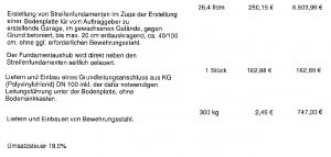

    Hallo allerseits,
    ich bin neu hier im Forum und würde gerne folgedes wissen:
    Wir wollen eine Garage direkt an unser Haus anbauen.
    Wir haben ein Angebot eines Bauunternehmen für ein Streifenfundament für unsere Garage bekommen:
    Kann mir einer sagen ob das Angebot fair ist?
    Ich habe davon leider absolut keine Ahnung um das zu bewerten.
    Vielen Dank im Voraus.

    Hole 2-3 Vergleichsangebote ein dann weißt du es.
    Auf den ersten Blick ist es jedenfalls kein Freundschaftspreis

    Liest sich, als wenn man ausschließlich die Streifenfundamente bauen will.

    Wenn selbst große Auftraggeber heute die Ausschreibung zurückziehen weil nur noch ein einziger zum doppelten Preis anbietet, sollte man sich nicht wundern.
    Für eine Garage sind Streifenfundamente von 40-100 bei gewachsenem Boden sowieso etwas überdimensioniert.
    Die müssen auch nicht unbedingt um die ganze Garage herumgeführt werden.
    Es sei denn man mauert die Garage dann von Hand nach oben weiter.
    Für eine Fertiggarage genügen 2 Steifen mit jeweils 3 m Länge

    2 Steifen mit 3 Meter Länge werden sicherlich genügen :)
    Jedenfalls ist es durchaus sinnvoll sich vorher mit dem Garagenhersteller abzustimmen, da stimme ich zu, ein "H" oder zwei Streifen werden es vermutlich auch tun.
    Und ja, das Angebot ist gesalzen.... Man koennte fast meinen, da war urspruenglich geplant die ganze Garage ueber die Firma erstellen zu lassen und hat sich nun umentschieden.

    Da steht doch im Angebot, dass es ein Fundament für eine spätere Bodenplatte sein soll. Vielleicht sollte erstmal abgeklärt werden, was da jetzt wirklich gebaut bzw. vom Garagenhersteller gefordert wird.

    @Fabian Weber Jo so ist das, steht da iwo eine zulässige Sohlpressung-ah etc -ah gewachsener Boden aus Beton erwachsen vermutlich :D, aus was ist den das MW und Dach, erstaunlich aber das seh ich halt eh verkehrt Petra rechnet uns das fix vor, dieser Preis ist schon hoch, allerdings stellt sich die Frage warum nur die Fundamente und die BP nicht mit und natürlich wird eine Teilleistung immer überhöht angeboten, das ist völlig normal auch seh ich absolut kein Bezug zu den örtlichen Gegebenheiten, ich würde den TE doch eher zu einer Vergabe-Aushub/Fundament und BP plus MW und Dach raten, da relativiert sich einiges dann...

    Fundamente für eine Garage von 0,4 x 1,00m ist schon heftig, darauf kann man
    ein 3 geschossiges Haus bauen wenn noch Körbe reinkommen noch eine Etage höher.... naja wenn der Untergrund mitspielt.
    lassen wir mal das als gut betrachten ist der Preis schon ok, zumal man evtl
    Ausschachtung per Hand vornimmt.
    dann sind die 20cm über Erdreich einzuschalen.
    ich denke ist schon eine Menge Arbeit,

    @Bauspezi da gebe ich dir recht, aber ohne hydrologisches Gutachten oder Boden kann ich das nicht sagen und wenn das entsprechend nah am Bestand steht, wäre doch nichts ärgerlicher als wenn eine Störung gegenüber dem Bestand entsteht, da solls Risse geben vllt :p
