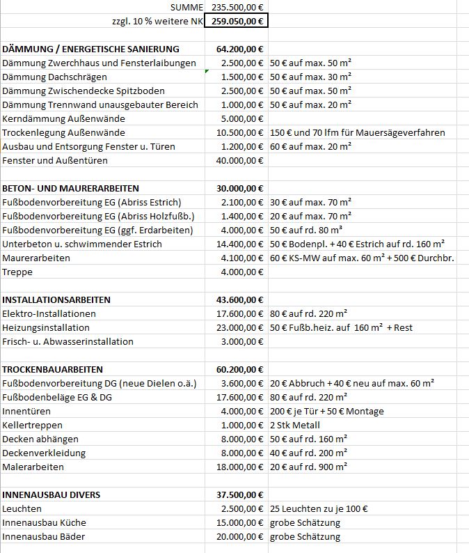

    ich habe hier schon ein paar mal ein paar Dinge nachgelesen und mich nun entschlossen, mich auch anzumelden.
    Ich habe die Möglichkeit, ein EFH günstig zu erstehen (50.000 € statt 106.000 € SV-Schätzpreis).
    Jetzt interessieren mich vor allem die Kosten, die beim Ausbau und der Sanierung auf mich zukommen.
    Dazu erstmal einige Eckdaten:
    - Wohnfläche EG ca. 160 m²
    - davon bisher als Wohnung ausgebaut ca. 100 m²
    - übrige Flächen sind ehem. Stallungen, Diele, ...
    - ausgebaute DG-Fläche ca. 55 m² (abzgl. Dachschrägen)
    - Fußboden EG teils Dielen, teils Estrich (70er Jahre)
    Umsetzen würde ich gerne:
    - Fußboden EG komplett neu, schwimmender Estrich
    - Fußbodenheizung im EG, Radiatoren im DG
    - Heizung komplett neu, ebenso Frischwasser und Abwasser
    - Elektro vollständig erneuern
    - Fenster und Türen (auch innen) neu
    - Kerndämmung Außenwände sowie Dämmung Dachschrägen und Zwischendecke zum Spitzboden
    - Fußbodenbeläge EG: Laminat, Fliesen
    - Fußbodenbeläge DG: Teppich
    Ich habe für meine eigene ganz grobe Orientierung mal versucht, alle Dinge zu erfassen, die gemacht werden sollen, und sie dann finanziell bewertet.
    Dabei bin ich teils recht großzügig vorgegangen.
    Ich habe diese Schätzung mal beigefügt, um ein paar Meinungen zu bekommen:
    - Ist das insgesamt _halbwegs_ realistisch?
    - Habe ich etwas elementares vergessen?
    - Habe ich bestimmte Kosten deutlich zu hoch oder niedrig angesetzt?
    Ich freue mich auf euere Rückmeldungen! :-)

    Ich lese " Trockenlegung Außenwände" ?
    Wart ihr im Haus schon drin ? und wieso bekommt ihr es nur für 50 tsd statt für die 106 tsd Schätzung vom SV?
    Wie sieht die restliche Substanz aus? Dachstuhl ok? oder auch Nass?
    260k sind sicherlich für eine komplett Sanierung realistisch, es fehlen einige Dinge, dafür sind andere sehr hoch geschätzt, ingesamt Ok.
    Wenn allerdings Dinge dazu kommen wie: Außenwände abdichten, Dachstuhl neu usw, dann purzeln da ganz schnell nochmal ein paar tausender drauf!
    Mit Kauf, Sanierung und Nebenkosten landet ihr dennoch bei 350.000ca.....Ist die Frage ob sich da nicht wieder ein Neubau lohnt, denn am Ende vom Tag bleibt die optisch schöne Hütte, trotzdem eine alte Schachtel!

    Wie gesagt, teils recht großzügig.
    Ich vermute, dass die Wände trocken sind, das gilt es noch zu prüfen. Habe es erstmal nur zur Sicherheit mit drin.
    Dachstuhl und Dach ist schick, da ist nichts zu erwarten.
    Günstiger Preis, da es in der Familie bleibt.
    Daher möchte ich das Haus gerne erhalten (Großelternhaus, Kindheitserinnerungen usw...)
    Danke erstmal für deine Einschätzung!
    Kannst du mir spontan sagen, welche Punkte fehlen und welche zu hoch geschätzt sind?

    Das Grundstück ist ca 1.000 m2 groß.
    Theoretisch könnte man auch abreißen und neu bauen, ja. Aber wie gesagt, ich möchte das Haus gerne erhalten.
    Außerdem weiß ich noch nicht genau um den Zustand der Außenwände, das muss ich prüfen, wenn ich das nächste Mal vor Ort bin. Aber ich habe es ja auch mehr als Sicherheit mit aufgenommen, wie oben geschrieben.
    Es ging mir auch mehr darum, ob die Schätzung grundsätzlich realistisch ist und halbwegs passt.

    Die grobe Schätzung (Summe) ist ok.
    genauer wird es eh erst später wenn du weißt was gemacht werden muss.
    Hat die Gemeinde bei dem extrem niedrigen Preis ein Vorkaufsrecht ?
    bodenrichtwert unterschritten ?
    ist es eigentlich außen Bereich ?
