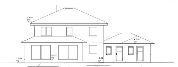

    Hallo, wir planen gerade unseren Neubau und haben die ersten Angebote ins Haus bekommen und sind, wie sagt man, leicht schockiert.
    Für den Rohbau (Maurer / Decken / Sohle, kein Dach ohne Verblender) liegt uns ein Komplettpreis vor rd. 65.000 EUR. Erdarbeiten bauseits.
    Das Haus hat zwei Vollgeschosse sowie eine recht große Garage dabei. Wohnfläche 160 qm, Nebengebäude 60 qm.
    Nun haben wir zusätzlich ein Angebot für die Verblendarbeiten eingeholt. Insgesamt nochmal 53.000 EUR. DAs Angebot umfasst folgende Punkte:

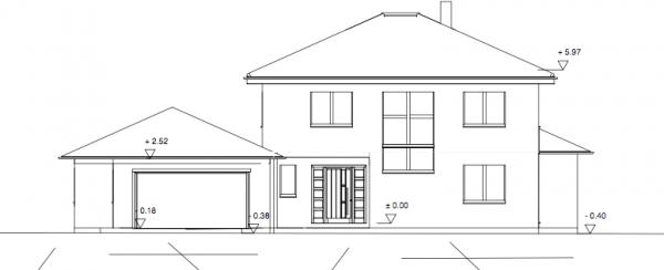

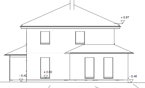

    Mich wundern auch die Mengenangaben. Dämmung brauchen wir nur 223 qm, Klinker aber für 329 qm. Ist das normal? Ich habe mal die Wandfläche berechnet, Fenster abgezogen und bin auf ca. 250 qm gekommen.
    In Summe habe ich dann bei 118 TEUR noch nicht mal ein Dach auf dem Haus, und wir brauchen drei! (Garage, Wohnhaus und kleinen Ausbau)…
    Ich pack mal drei Ansichten dazu!
    Bildschirmfoto 2014-08-18 um 18.30.49.jpg Bildschirmfoto 2014-08-18 um 18.30.53.png Bildschirmfoto 2014-08-18 um 18.30.41.jpg

    Leistungsverzeichniss erstellen lassen vom Architekten, 3 - 4 Angebote einholen, dann weißt du Bescheid...

    Na ja, weniger Dämmung als Klinker wird schon richtig sein, wenn Garage verklinkert aber nicht gedämmt wird. Aber ca. 100m² Unterschied?

    Und warum wird nicht der Anbieter nach den augenscheinlichen Diskrepanzen gefragt? Dieser müsste doch am Besten wissen, warum es Unterschiede in den Mengen gibt?!
    Im Übrigen finde ich die Preise, wenn ich sie so vergleiche mit den mir bekannten Preisen, die momentan aufgerufen werden, durchaus akzeptabel angesichts des BV, was auf den Zeichnungen zu sehen ist.
    Natürlich müsste man wirklich wissen, was das alles genau beinhaltet und was überhaupt alles benötigt wird oder nicht, aber der Architekt des Vertrauens wird denke ich schon vergleichen können........oder???
