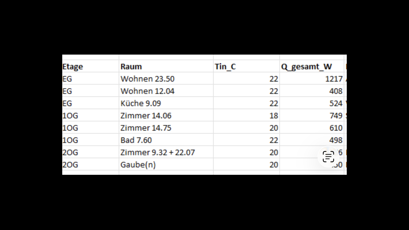

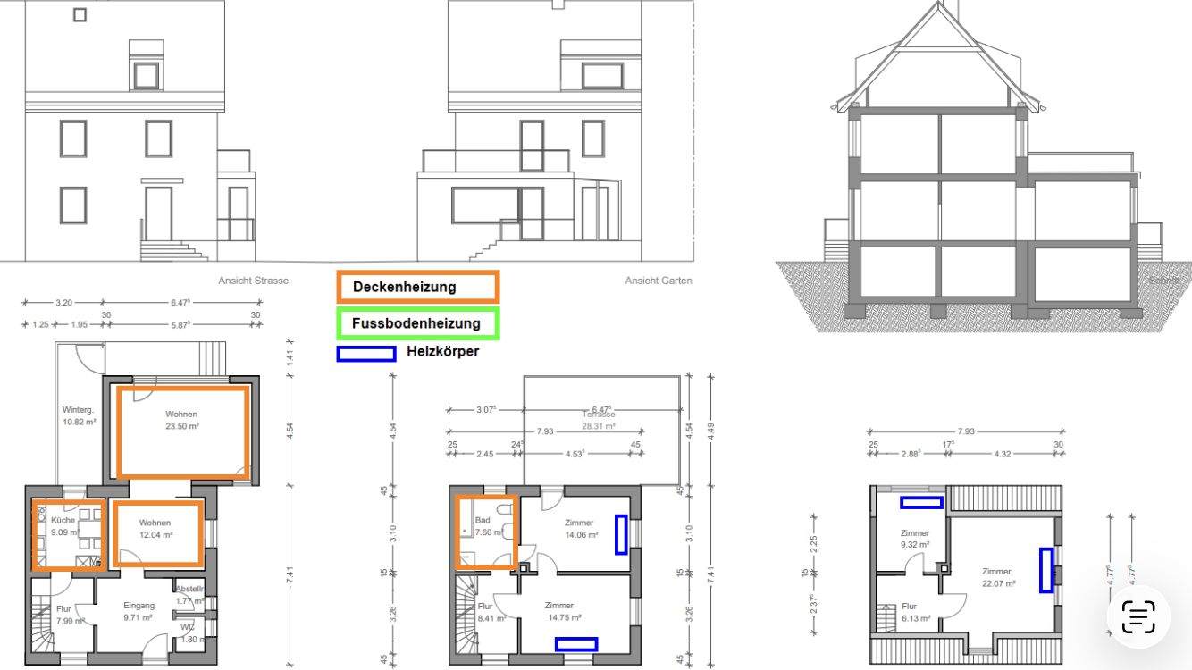

    So in etwa: ggf. noch im Flur im EG Heizkörper
    Berechnung nur grob, selber überschlagen:

    Ich meinte eher, was alles saniert werden soll, wenn Du schon einen Fahrplan machst. Ob es nicht einfach mehr Sinn macht, am WE mal eben den alten Boden rauszumachen - dann wäre ggf. auch Platz für neue (Strom)Leitungen. Neue Fenster? Welche Lüftungskonzept wollt Ihr umsetzen - Strom und Anschlüsse für dezentrale Lüfter. Usw. Wie gesagt, dann kann es Sinn machen.

    Naja, kurz zusammengefasst:
    - Wärmepumpe und Heizungen komplett neu.
    - Tapeten Und Holzdecken abmachen
    - Einige Fenster, neu, aber nicht alle
    - Elektrik muss zum Teil angepasst werden
    - Boden nur abschleifen!
    - Bad und Küche, aber komplett neu, hier könnte jeweils seine Fußbodenheizung rein

    Also am Ende eine Pinselrenovierung mit neuer Heizung. Dann lass das ganze Deckenzeugs weg und nimm einfach Heizkörper.

    du brauchst eine raumweise Heizlastberechnung, und kannst dir dann Gedanken darüber machen, wie du die jeweils erforderliche Wärmeenergie sinnvoll diesem Raum zuführen kannst. Das kann eine Flächenheizung sein, ein klassischer Heizkörper oder eben was aktives mit Gebläse. Oder halt beliebige Kombinationen daraus, immer mit dem Ziel, eine attraktive Vorlauftemperatur zu erhalten. Das müssen keine 30°C sein, aber mehr als 40°C würde ich wenn irgendwie möglich vermeiden wollen.
