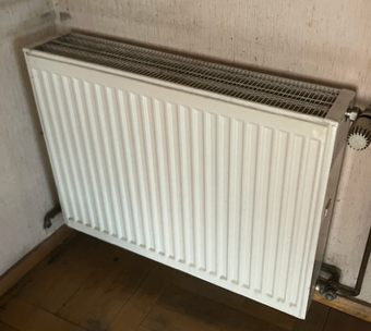

    Passt. Es ist, wie bei den meisten Sanierungsthemen so, dass viel Leute untersch. Vorstellung haben.... Ich mach die Berechung uns sheen dann weiter....
    Folgende Heizhörper von Kermi sind verbaut /vermutlich (vor Inst. 2000).
    Es wohl klassiche TYp 33.
    Würdet ihr die noch verwenden bei Vorlauftemp im Bereich 35 oder gar 40, wenn sie im Bereich er berechneten Heizlast liefern können?

    Warum denn nicht? Wenn oder falls er passend ist, kann man ihn benutzen. Bei 35 Grad Vorlauf kommt da aber wenig Leistung an, da er klein ist.
