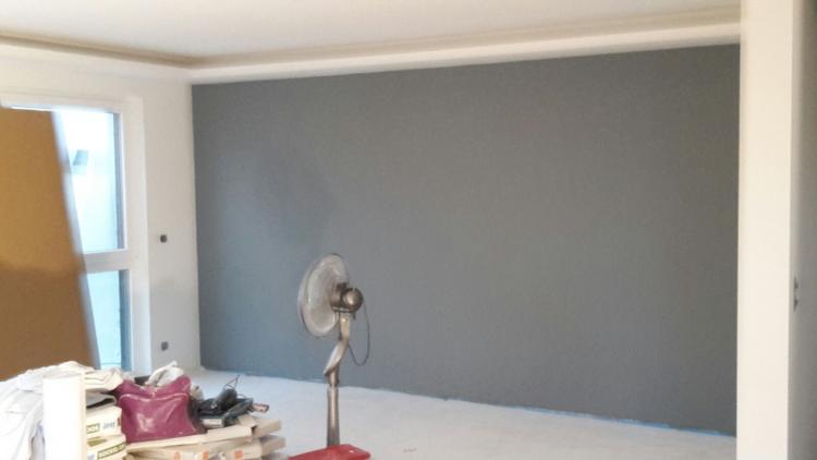

    wir haben bei unserem Neubau eine indirekte Beleuchtung im Wohnzimmer vorgesehen.
    D.h. wir haben vom Trockenbauer am Rand eine Abhängung (sieht aus wie eine halboffene Rohrverkleidung, Verkofferung) durchführen lassen und vom Elektriker einen Lichtauslass vorsehen lassen. Preislich i.O. mit meinem Laienwissen. So weit also so gut.
    Jetzt kommt noch das Angebot vom Elektriker für die Leuchtmittel und die Montage. Folgendes wird angeboten.
    Dimmbare LED leiste 9m, 2700K sowie das zugehörige Alu Profil und Glasabdeckung sowie die Vorschaltgeräte für 1.250 Euro
    14 Arbeitsstunden für die Montage zu insgesamt 870 Euro
    Kann das ganze sein für mehr als 2.000 Euro???

    Also eine Art umlaufende Lichtvoute an der Trockenbaudecke rings um den Raum?
    Fuer eine LED-Profilleuchte, also ein Aluprofilkoerper mit LED-Platine drinnen, optischer Abdeckung (z.B. opal oder asymmetrisch...) sind die Preise sehr gut. Die Frage ist natuerlich, ob man als Voutenbeleuchtung solch eine Profilleuchte benoetigt, oder ob ein LED-Band ohne Aluprofil und mit entsprechenden Halterungen nicht genauso den Zweck erfuellen kann. Das duerfte preislich bei ca 50-70 Euro/m liegen, je nach lm/m (gaengige Abstufungen sind z.B. 200,400,1000lm/m)
    Kann man schlecht einschaetzen, wie viele Teilstuecke es gibt oder welche Formen dabei gebaut werden muessen. Wobei 9m Profil in 14 Stunden nicht nach unloesbarer Aufgabe klingt.

    Es handelt sich um eine Lichtvoute im L-Format mit jeweils 4,50m Länge einer Seite, also 2 Teilstücken. Anbei ein Foto des Raumes. Hatte gerade kein besserer zur Hand, daher ist nur eine Seite gut sichtbar.
    Das Material ist von Rutec. Ob dieser Hersteller gut ist, kann ich nicht einschätzen.
    In meinen Kostenangaben oben war die MWST inkludiert. Weiterhin hatte ich den Aufwand für die dimmbare Version (170.- Euro Material und 120.- Arbeit) bereits inkludiert, da wir genau deshalb die Voute machen.
    Immer noch ok das Angebot? Oder kann ich irgendwo auf etwas verzichten was das ganz etwas günstiger macht?
    Vielen lieben DAnk
    Modry

    Hmmm, auch bei diesem Hersteller gibt es verschiedene Qualitäsabstufungen von billiger Massenware bis hin zu hochwertiger Qualität.
    Auch bei den Profilen gibt's da sehr (auch preislich) unterschiedliche Sorten, bei den Steuergeräten ebenso.
    Ich habe das mal mit mittlerer Qualität und mittlerer Helligkeit dieses Herstellers durchkalkuliert und komme auf rund 850 Euro Materialkosten inkl. Steuer (Verkaufspreis) für die nicht dimmbare Variante.
    Hat der Elektriker eine Qualitätstsufe besser oder auch nur ein anderes Alu-Profil gewählt, komme ich auch in die oben genannte Richtung.
    Ob da wirklich 14 Stunden (vermutlich 2 Leute zu je sieben Stunden) dafür benötigt werden, vermag ich (nach wie vor) nicht abzuschätzen, erscheint auf den ersten Blick etwas viel, jedoch kann es hierfür natürlich Gründe geben, die mir nicht bekannt sind.
