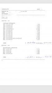

    Frage aus aktuellem Anlass:
    Unser Stuckateur hat für den Außenputz am Neubau auch Öffnungen >2,5m² mit 63,80€/m² Putz berechnet.
    Dafür aber Laibungen etc nicht separat aufgeführt.
    Seine Aussage: "das kommt in etwa aufs gleiche raus"
    Wir sprechen über 22m² Fläche die also "unverputzt" ist, gerechnet mit Mwst. ca 1700€ Differenz.
    Demgegenüber stehen ca 30 lfm. Fensterlaibung.
    Kommt das wirklich aufs gleiche raus?
    Habe leider keinen Preis für 1 lfm...

    Ich wäre da jetzt eher so bei 15€/m.

    Putzträgerplatte mit armierungsgewebe für die eckausbildung in leibungen kleben und am ende überstreichen.

    Wenn viele Öffnungen deutlich >2,5qm sind, sollte nach lfd Leibung abgerechnet werden:
    -> Apu-Leiste ankleben, Leibungsdämmung einpassen, Eckwinkel armieren, etc.
    Der Preisrahmen kann z.B. so von 10,00..30,00+ /lfm sein.
    Übermessen bei wenigen Öffnungen ist OK und kommt im Preis auf ein ähnliches (bzw. oft besseres) Ergebnis (für den AG).

    Naja ich spreche bei uns von 4 doppelfenstern mit 2x2,2m also ca 4m leibung pro fenster!
    Macht also 16m leibung gegenüber 22m2 berechnete putzfläche.
    Danke für die info, ich werde der firma mitteilen, dass ich eine seperate abrechnung möchte.

    Folgender neuer Sachverhalt:
    Der Putzer hat nun eingewilligt die Öffnungen über2,5m2 rauszunehmen: Es sind laut seiner Berechnung sogar 29m2!
    Dafür berechnet er jetzt ALLE Leibungen, also auch die von Öffnungen unter 2,5m2 seperat dazu und kommt zu dem Entschluss, dass er nun 100lfm Leibung hat, bei 24,80€/lfm, würde der Preis nun sogar 600€ steigen!
    Ich hatte das so verstanden, das beim Übermessen die Leibungen quasi mit der Fläche abgeholten sind.
    Ist dem nicht so?

    Nein da hat der Putzer schon recht.

    Ok, dann bin ich froh das nicht VOB vereinbart wurde.
    Eine Frechheit ist ja dennoch....somit zahlt man seit der neuen VOB/C ja die „nicht verputzte Fläche“ unter 2,5m2 + die Leibungen....

    War schon immer so
