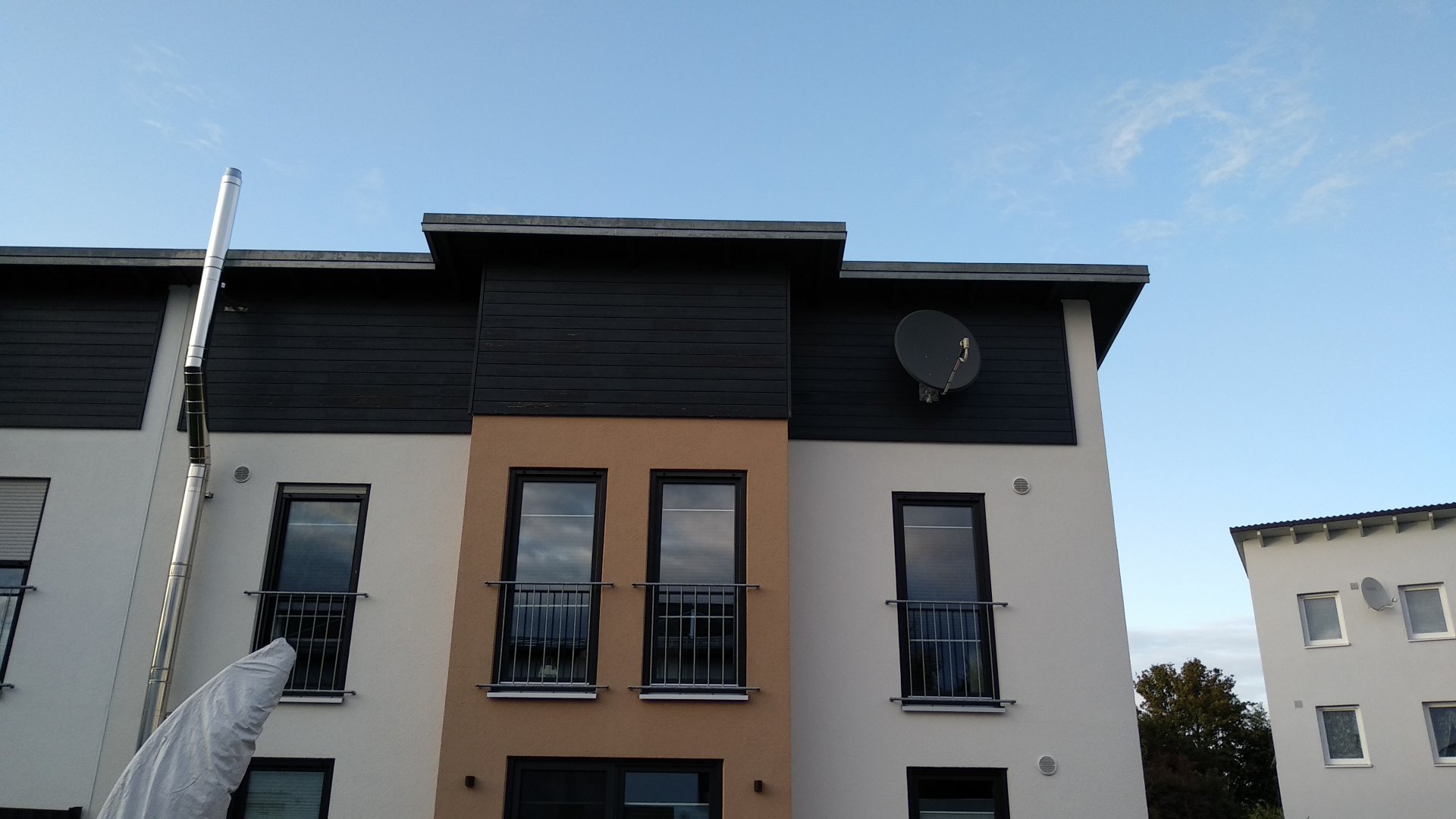

    Ich wollte nur mal fragen, was in euren Augen realistische kosten sind, um diese Holzverkleidung neu zu streichen. Ich habe ein angebot mit etwas über 2000 Euro und mir kommt das fast ein wenig viel vor. Fläche sind so ca. 30 qm geschätzt. Es würde abgeschliffen werden und mit hochwertiger Farbe entsprechend gestrichen. Er will mit leiter arbeiten. Arbeitshöhe ca. 6 m. Farbton wie bisher. Ist das preislich im Rahmen? Haus steht in süddeutschland. Thx

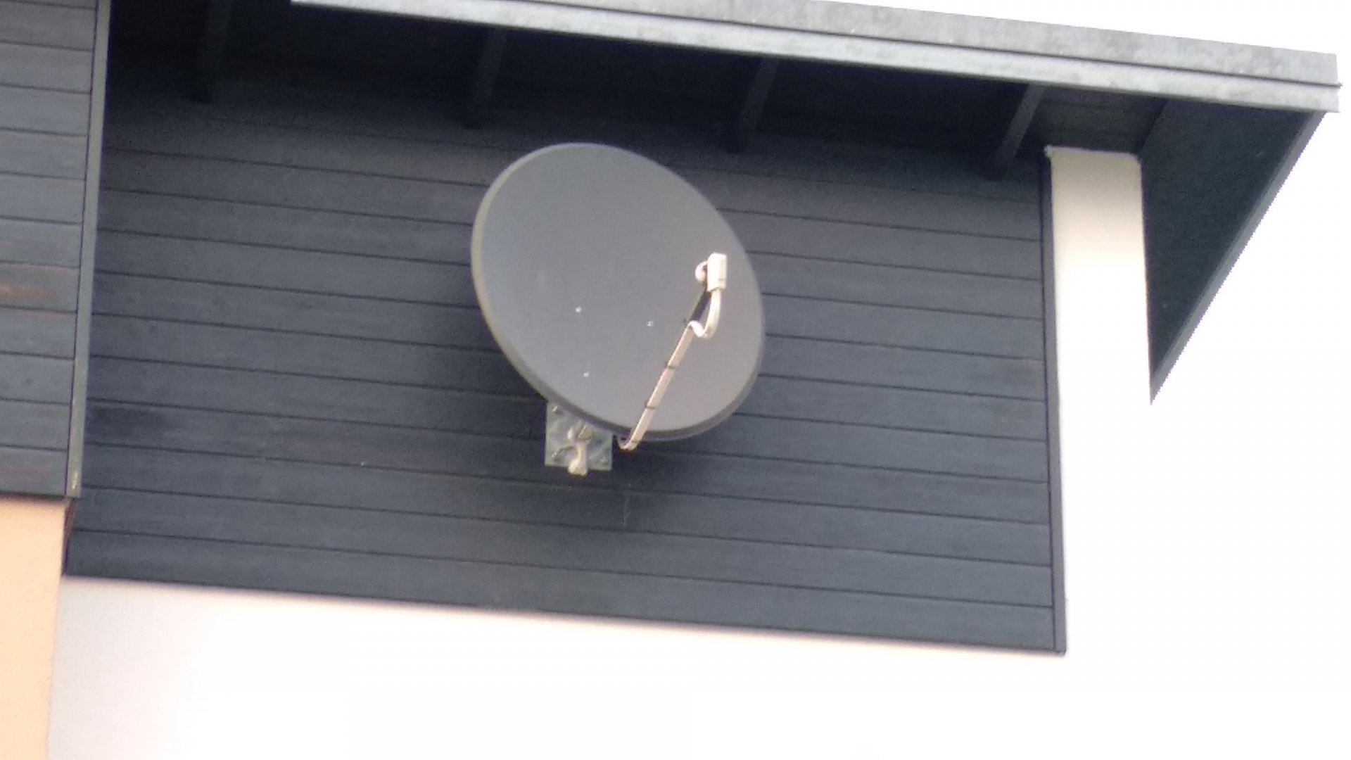

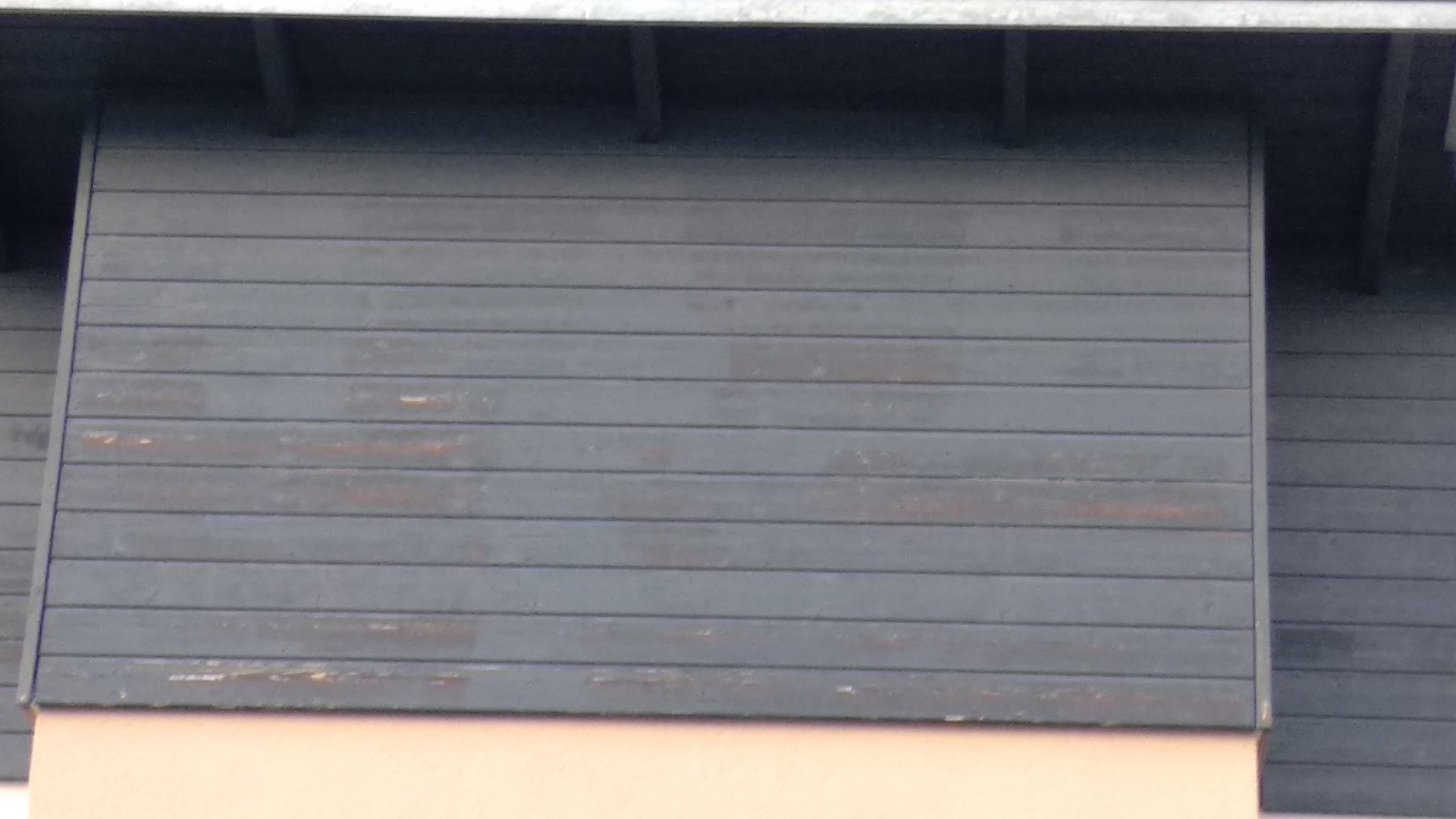

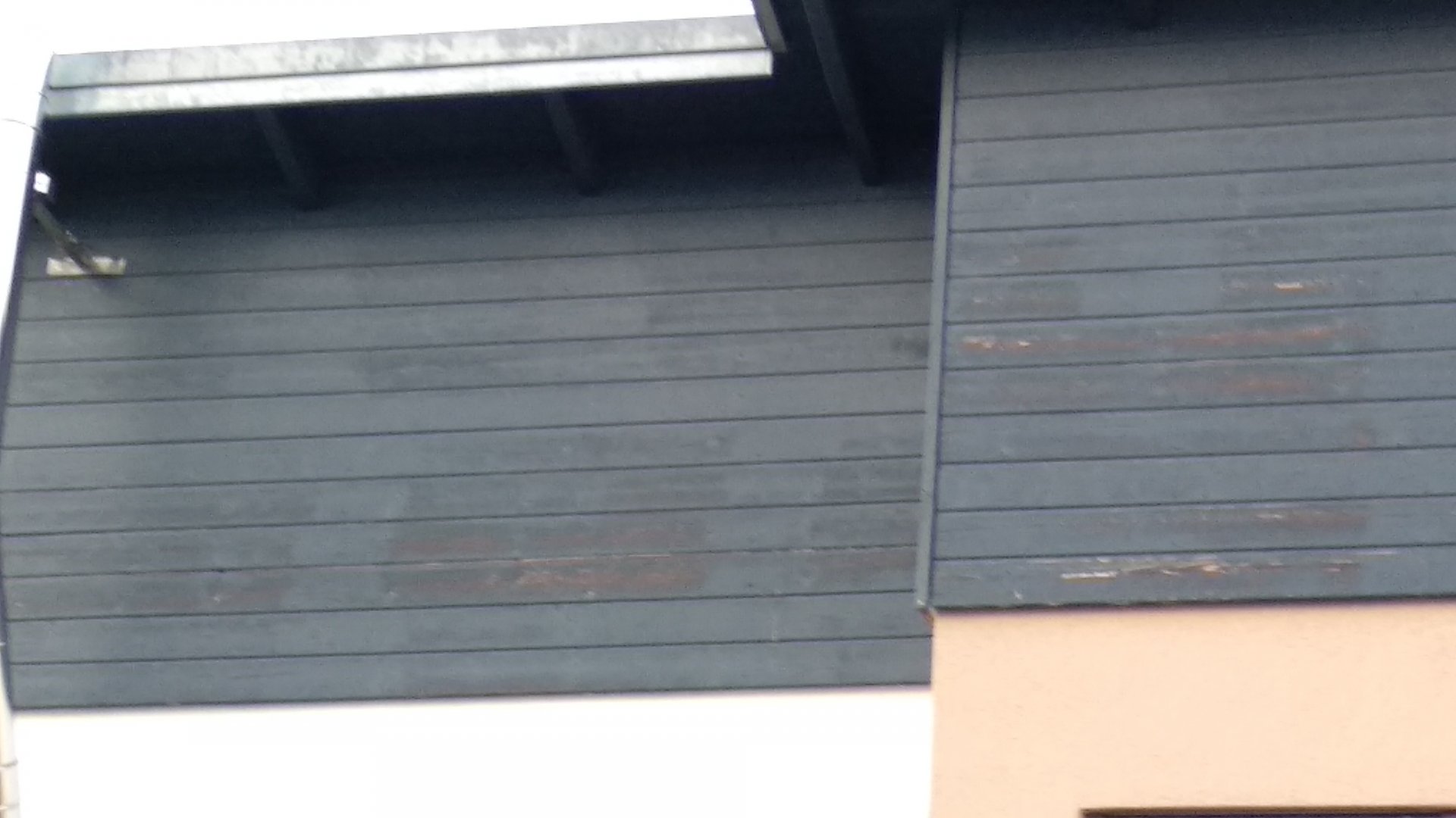

    Hier Fotos

    Ob komplettes Abschleifen notwendig ist würden ggf Nahaufnahmen zeigen.

    Südseite (sieht man an der SAT-Schüssel) und gerade mal 5 Jahre alt?

    in 6 m Höhe eine Schleifmaschine halten und alte Lackfarbe komplett abschleifen sicher nicht mehr.
    Ich vermute ohnehin nicht, dass die komplett abgeschliffen wird, sondern nur angeschliffen.
