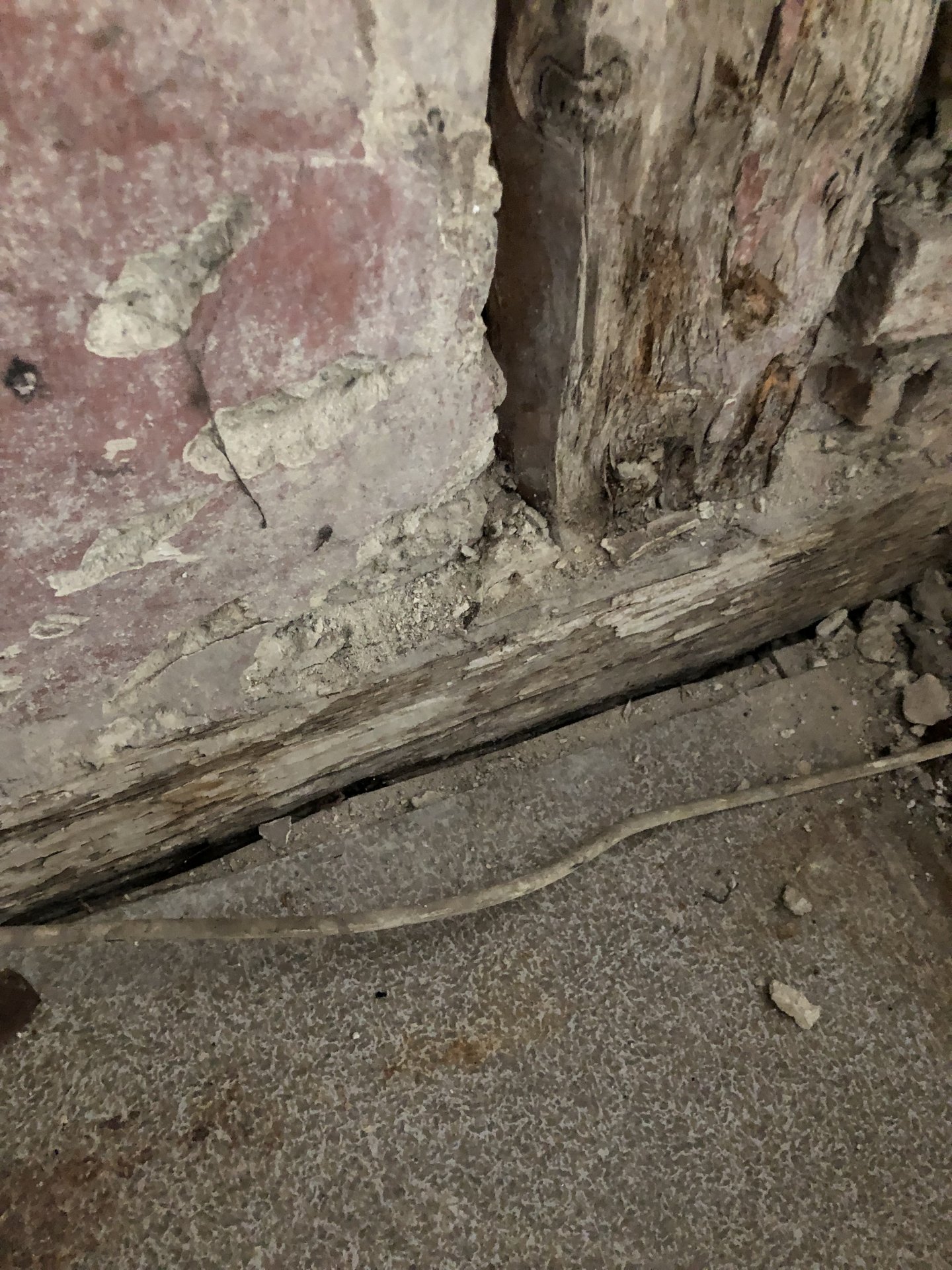

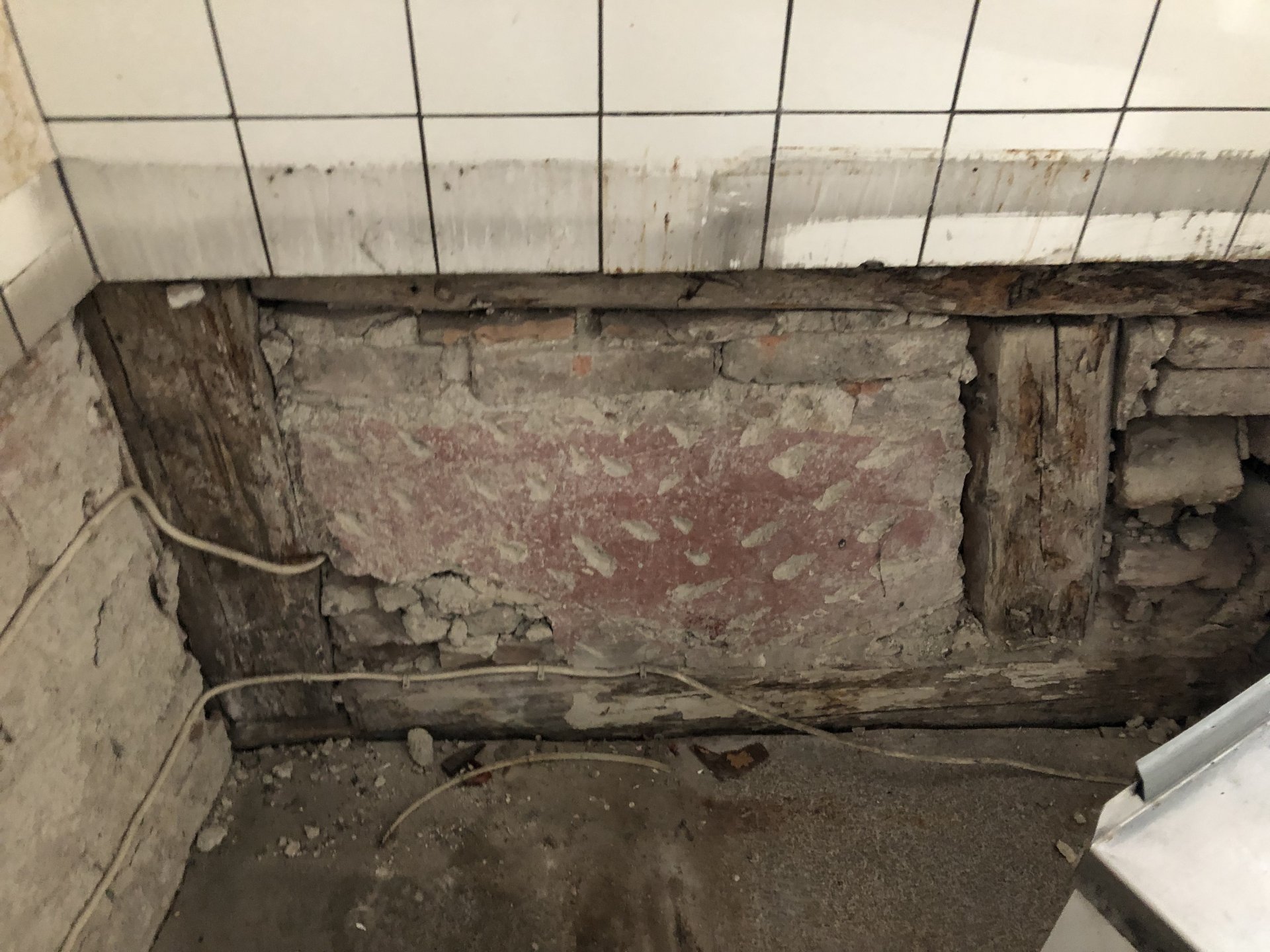

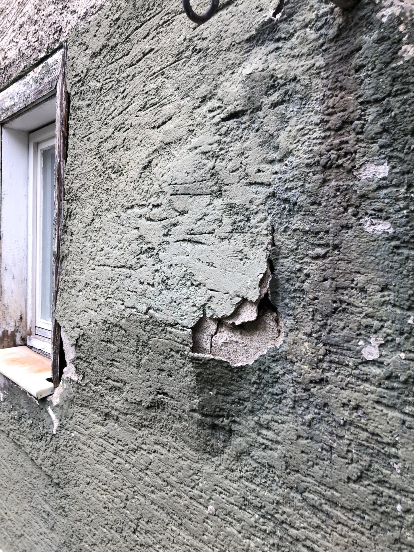

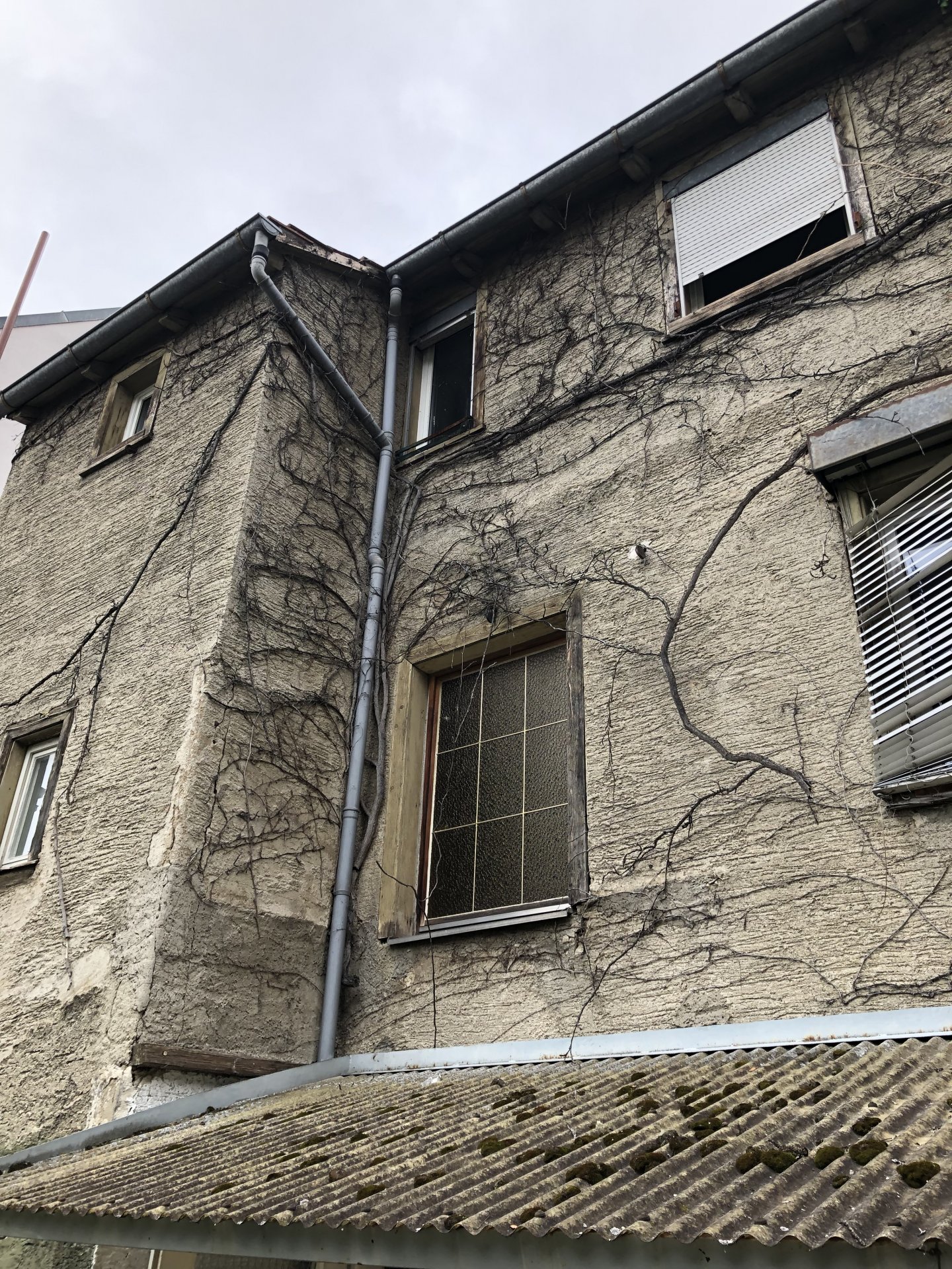

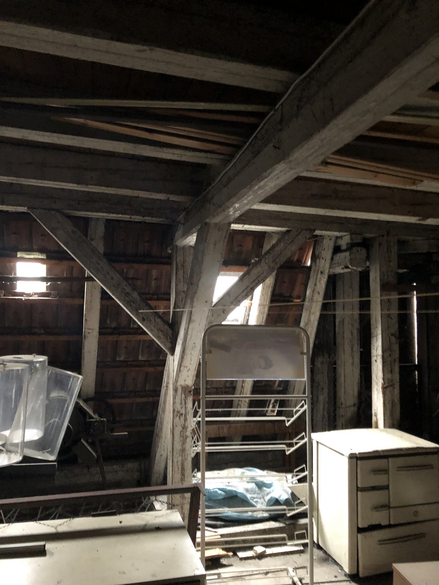

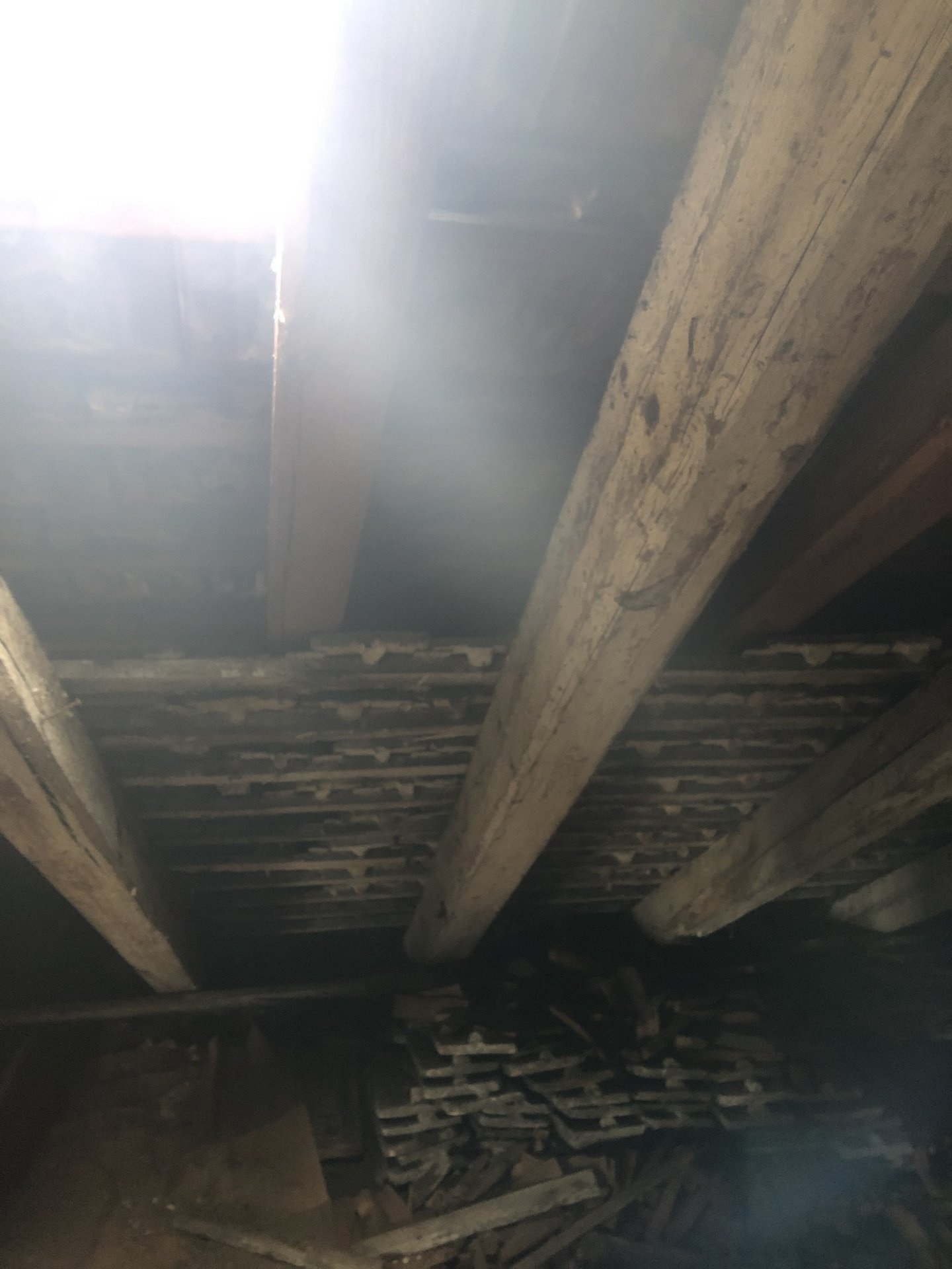

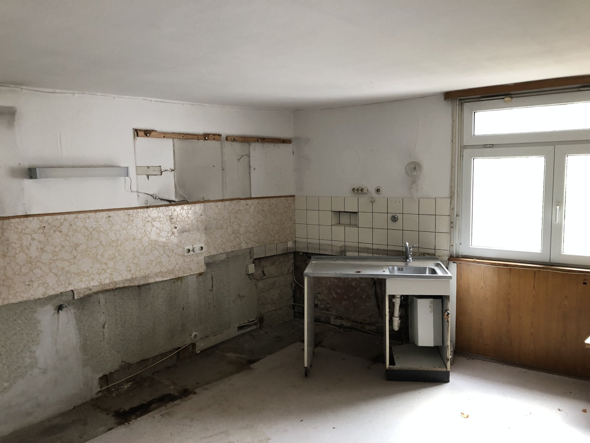

    wir beabsichtigen ein Haus aus dem Jahr 1780 in einer Stadt in Baden Wüttenberg zu kaufen.
    Aktuell nutzbare QM 480 mit einem Laden und 2 Wohnungen.
    Es sollen 3 Wohnungen werden und der Dachstuhl ausgebaut werden. Der Zustand ist sehr schlecht nur die Fassade der Front sieht super aus. Es muss eigentlich ALLES gemacht werden.
    Das Haus soll 590.000 Euro kosten wir schätzen mit nochmals 600.000 Euro für eine Komplette Sanierung.
    Klar eine Kristallkugel hat hier niemand aber eventuell ist hier jemand der sagen kann nein das ist viel viel zu wenig.
    Vielen Dank

    Allein hier ergeben sich schon gewaltige Unterschiede. Stuttgart oder Albstadt? Aber ich würde nichts kaufen in der größenordnung, ohnd es begutachten zu lassen. Wenn du eine gute Bank hast, machen die mit einem auch mal eine erste Begehung und Schätzung.

    1. Das Baujahr 1780 ist erstmal egal. Wenn man ein altes Fenster rausreisst und ein neues einbaut, dann ist es idR hupe ob das alte Fenster von 1950 oder von 1890 wa, kostet immer ähnlich.
    2. Die Fotos sagen wenig bis nix. Es ist wieder das selbe Thema wie schon bei 1. Wenn man etwas komplett neu macht, dann ist es egal ob da alte oder ganz alte Fliesen waren, etc... Von „ganz altem Zeug“ auf erhöhte Sanierungskosten gegenüber „altem Zeug“ zu schließen ist da falsch.
    3. Worauf es ankommen wird ist eher der Zustand des Tragwerk, evtl. Änderungen im Grundriß, Maßnahmen Brand- und Schallschutz, etc... Das sind die Punkte die evtl zur rein „optischen“ Geschichte oben drauf kommen und das muss sich wer ankucken der sich damit auskennt, evtl. müssen dazu erstmal Verkleidungen weg, Böden raus, Decken runter, etc... sonst sieht man es noch nichtmal...
    4. Bei 600K für 480m2 bin ich erstmal skeptisch. Das sind 1.250€/m2 und ihr müsst damit den Teilrückbau/Abriß die Haustechnik, die Aussenanlage/Fassade/Dach, den kompletten Innenausbau und dann noch die Risikopunkte abdecken. Wird wohl verdammt knapp...
