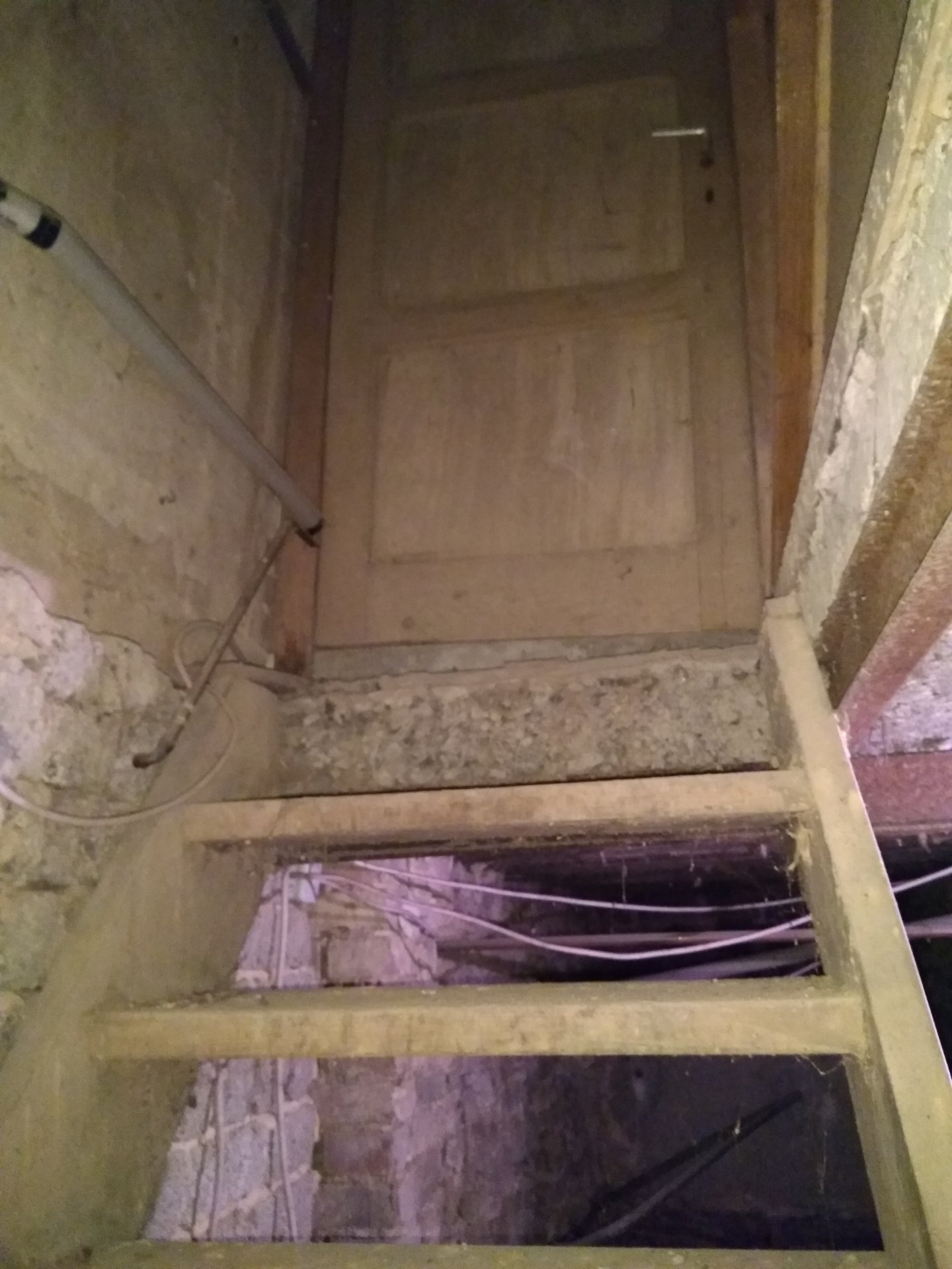

    ich muss für den geplanten Hauskauf die Kosten für notwendige Renovierungen kalkulieren.
    Die Kellertreppe (Holzstiege in den Bruchsteinkeller) ist marode und soll erneuert werden.
    Ich bin mir noch nicht schlüssig ob es wieder eine einfache Holzstiege oder eine Betontreppe werden soll. Beton würde ja nur mit Ortbeton gehen, für Fertigtreppen braucht man meines Wissens immer einen Kran.
    Kann mir jemand einen ungefähren Kostenrahmen für eine gerade Holzstiege (wie bisher vorhanden - siehe Bilder) und/oder auch eine gerade Betontreppe aus Ortbeton geben?Höhenunterschied Schätzungsweise 1,80m
    Danke und Viele Grüße!

    Was willst Du da mit Beton? Ich würde da wieder eine Holztreppe einbauen.
    Beim Fertigteil brauchst nicht nur nen Kran, sondern auch kein Dach ;)

    Dachte es hält vielleicht länger... aber hast schon recht, da reicht sicher eine Holztreppe. Also mit was muss ich da rechnen? :)

    Warum willst Du diese austauschen, sieht doch gar nicht mal so alt oder morsch aus?

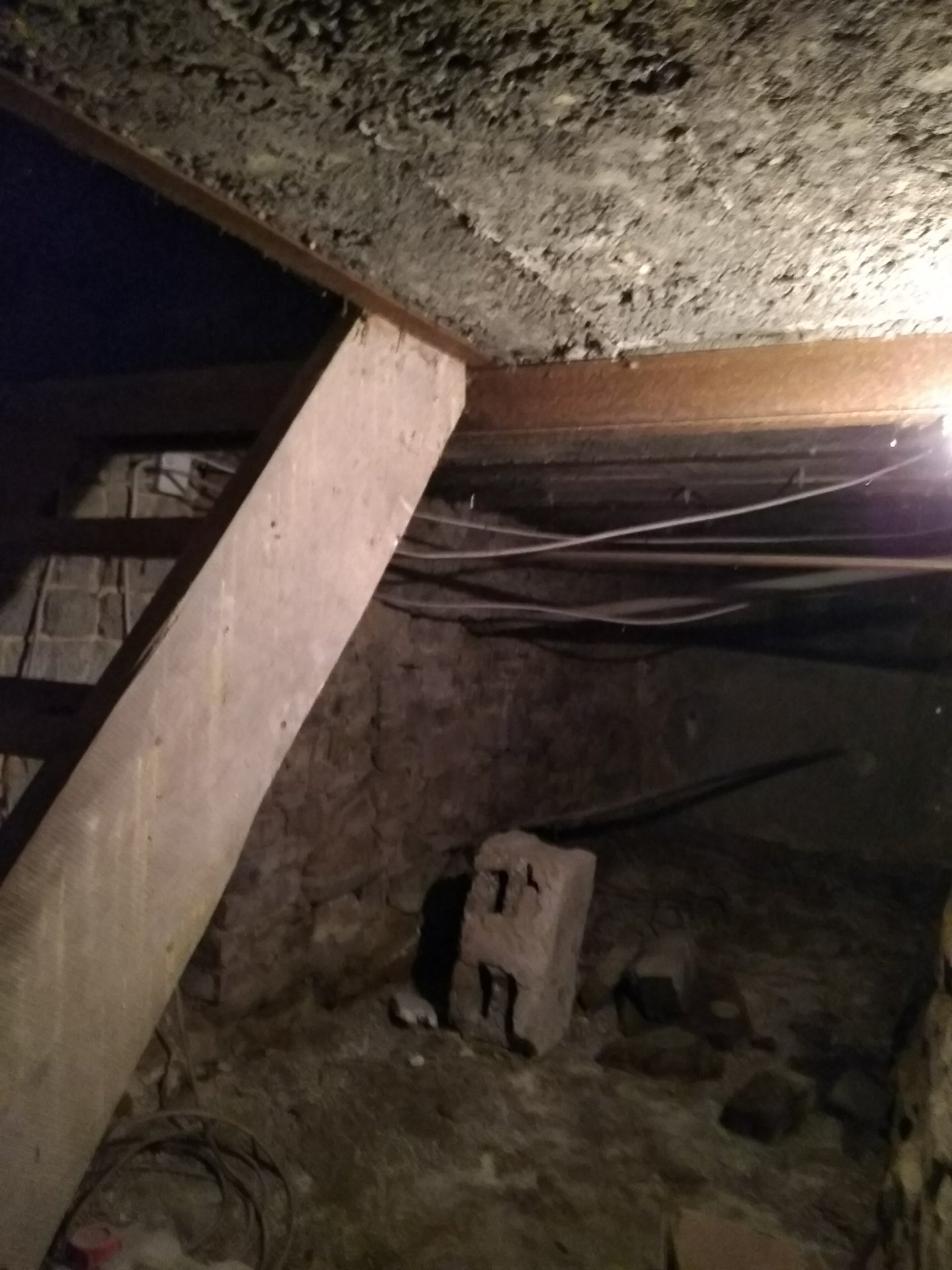

    Ich würde mir da eher über die vorhandene Elektroinstallation mehr Sorgen/Gedanken machen.
    Wenn man sich die Kabel da unten so ansieht, kann man nur hoffen dass der E-Verteiler inkl. E-Installation, in den Wohnräumen besser beinander sind.

    Die Treppe war unten beschädigt (vermute verfault) und wurde abgesägt. Dieser Kellereingang wird auch aktuell nicht genutzt, es gibt einen weiteren der aber in der anderen Hälfte des Hauses liegt. Es ist ein ehemaliger Hof der als zwei Doppehaushälften verkauft wird. Wir müssen den alten Kellerabgang wieder reaktivieren und den anderen zumauern. Sorry wollte die Frage oben nicht unnötig verkomplizieren.
    Jedenfalls die Treppe ist nicht mehr nutzbar - sie kommt nicht mehr unten an :D
    Die E-Verteiler und Installation in der Wohnung ist komplett neu - auch wenn es leider immernoch recht wenig getrennte Kreise gibt. Der Großteil der Leitungen da unten sollte nicht mehr in Betrieb sein - da würde ich dann mal aufräumen.

    Wir sehen da auf dem Bild leider nur max. 3 Stufen, jetzt wissen wir ein wenig mehr.
    Wenn man die neue Stiege nur sporadisch "zum Aufräumen" benutzen muss, kauf Dir eine Massive Alu-Leiter, max. 100,-- Teuros, die fault nicht mehr ab.

    Ja sorry ich war nicht sonderlich schlau beim schießen der Fotos...
    Es sollte schon wieder eine "freihändig" begehbare Treppe werden, keine Leiter. Ich will dort ein paar Sachen lagern und auch die Heizung ist da unten.

    Eine Heizung da unten und dann schaut der Boden u. alles drumherum da unten so aus, alle "Unachtung".
    Fängt ungefähr so an wie, "Die Kuh Elsa ist tot"!

    Man sollte sich auch mal fragen woher die Feuchtigkeit kam.
    War es ein Wasserschaden? Oder ist der Boden feucht ?
    Ich würde vermutlich die Treppe reparieren, wenn nur 1 oder 2 Stufen fehlen, ansonsten durch eine einfache Holztreppe ersetzen.
    Unten würde ich drauf achten, dass die treppen vor Feuchtigkeit geschützt ist, da muss man vielleicht etwas kreativ werden aber es gibt gute und einfache Möglichkeiten
    Eine betontreppe würde ich persönlich hier nicht sehen, aber dass einem Maurermeister Beton lieber ist als Holz verstehe ich auch :)
    Kosten einfache Fertigtreppe auch ca 1000 EUR wenn du selber einbaust

    Es ist ein Bruchsteinkeller aus 1944. Da läuft das Wasser bei Starkregen auf der einen Seite rein und aus der anderen Seite wieder raus :D Boden ist teilweise Erdreich... ob das unter der Treppe auch so war weiss ich leider nicht mehr.. ich hätte wirklich bessere Fotos machen sollen...
