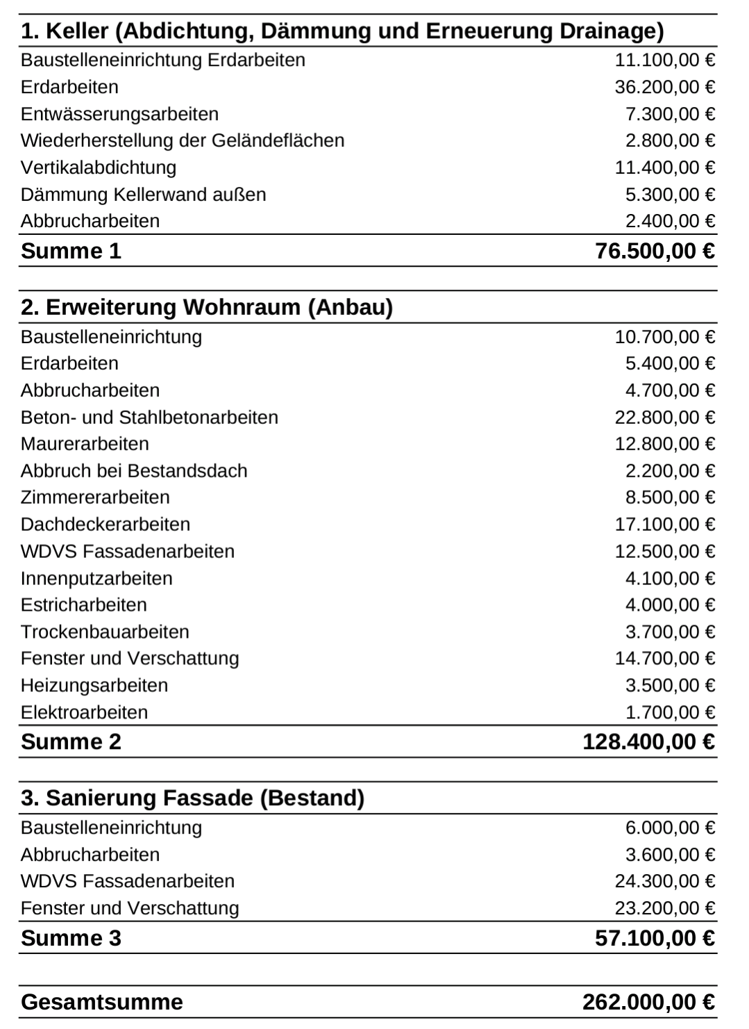

    Mir kommt das auch recht günstig vor. Ich habe im kleineren Maßstab was ähnliches in der Umsetzung.
    • Baujahr 1960, EFH mit Satteldach, voll unterkellert
    • Anbau mit 30m² Grundfläche, EG+OG ohne Keller und Satteldach (90° gedreht zum Bestand)
    • zusätzlich Abdichtung und Dämmung vom Bestandskeller und Austausch der Drainage.
    • Außerdem Dämmung Fassade und Austausch der Fenster vom Bestandsgebäude
    • das ganze ohne Eingriff in die Statik vom Bestand
    • Eigenleistung: Elektro, Heizung, Trockenbau
    Aber in Wolfsburg statt Köln. Geplante bzw. geschätzte Kosten wie folgt:
    Hilft dir das als erster Vergleich?
