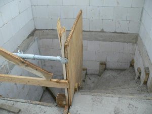

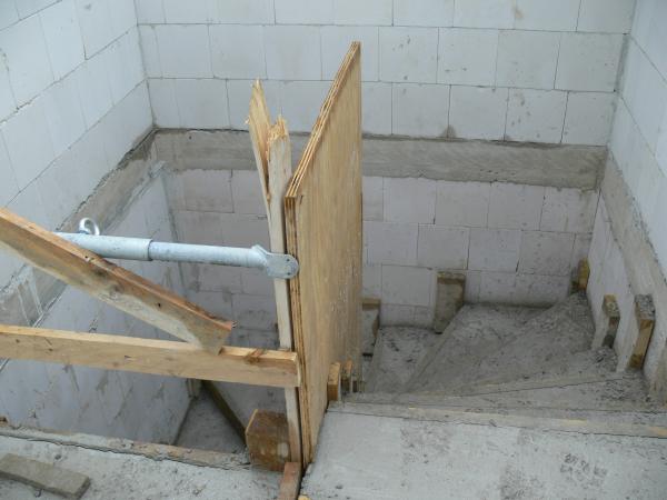

    wir bauen gerade ein Haus mit Betontreppen zum Keller und OG.
    ("gezogen", siehe Bild)
    Auf dem Bild sind die Treppen noch nicht fertig, es dient nur zur Veranschaulichung was ich mit "gezogen" meine und wie der Treppenlauf sein wird.
    Es sind insgesamt 28 Treppenstufen. (14 hoch ins OG, 14 runter ins KG, keine Podeste)
    Der Fliesen&Sanitärmann, der die Badezimmer baut, hat mir bei der Bemusterung der Bäder mal grob kalkuliert was es kosten würde, wenn er mir die beiden Treppen fliest.
    Vorsichtig ausgedrückt bin ich spontan ins Koma gefallen.
    Seine grobe Einschätzung liegt bei 6500Euro (!):yikes
    (inklusive Material, werden die gleichen Fliesen wie im EG, 30*60. qm-Preis 22Euro)
    Wenn ich jetzt, dem Verschnitt geschuldet, für jede einzelne Treppe einen ganzen QM rechne, lande ich bei folgender Rechnung (als Laie, rein Material)
    Fliesen: 28*22= 616Euro
    Kleber: 100Euro (einfach mal pauschal, kommt ja auf 10Euro nicht an)
    Profilleisten (Treppenkante, keine Ahnung wie die genau heißen):
    rund 20Euro je Meter, also 28*20= 560Euro
    ergibt dann für das Material in etwa 1300-1500Euro.
    logisch folgernd will er 5 Mille Arbeitslohn kassieren.:wow
    Ist das allen ernstes realistisch? Kommt mir UTOPISCH teuer vor.

    Er muss jede Stufe aufwändig messen und schneiden. Dabei sind die Setzstufen das geringere Übel.
    Solltest dir auch überlegen wie du die Kanten gestalten willst. Profile sehen doof aus m.E. alternativ die Kante auf gehrung schneiden. Nochmals teurer.

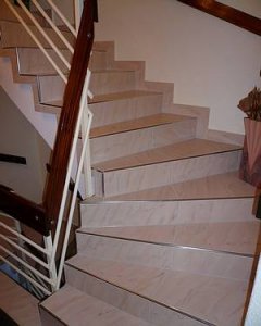

    Keine Ahnung ob man das wirklich Profile nennt, wir stellen uns das wie auf diesem Bild vor, nur haben wir dunkle Fliesen.

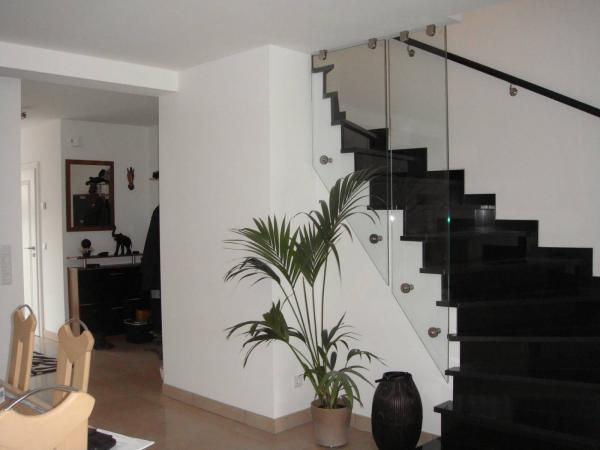

    Wie mein vorredner gesproc DSC04261_(1600_x_1200).jpg hen hat, kann man Natursteine nehmen. Sehen deutlich besser aus als Fliesen.
    Gekostet hat es bei mir 10.000€ mit Material und Steine. Zudem habe ich auch die Diele im 1OG auch damit fliesen lassen.
    Hier ein Beispiel

    Das mit den Fliesen ist echt Geschmackssache. Ich hab nur das Foto gesehen und mein erster Gedanke war: AUA!
    In meinem Elternhaus haben wir gewendelte geflieste Treppen (zwischen EG und OG mit abgerundeten "Nasen" vorn, zwischen KG und EG nur gefliest mit scharfer Kante). In eigenen Heim jetzt Holzstufen.
    Und ich sag nur eins....wenn man mal ausrutscht, was mir leider regelmäßig passiert, dann tut die Fliesenveriante viiiiel mehr weh!

    die treppe ins OG sieht genauso aus.
    wegen dem verschnitt hatte ich ja schon großzügig einen kompletten QM je stufe gerechnet.
    wird das bei 30*30 besser? die fliesen gibt es auch in dieser größe...

    Naturstein wie Baoson (hieß Imperial) für 15Stg. war 4000€ all inklu.
