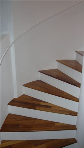

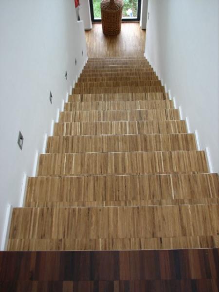

    warum nicht einfach parkett. ich denk da grad an industrieparkett was auf treppen auch sehr gut ausschaut.

    Ich habe hier ja die geringste Ahnung aber ich gebe trozdem mal meinen Senf dazu.
    Die Steigungen der Stufen werden doch auf den Bodenbelag der Etagen abgestimmt. Wenn der Themen Starter in jedem Geschoss 1cm Fliesen auf dem Boden haben wollte und auf der Treppe auch dann ist die Treppe auch so berechnet und erstellt wurden. Wenn du jetzt aber Massivholzbohlen oder 3cm Granitplatten auf die Stufen packst dann stimmt deine Steigung bei der ersten und der letzten Stufe nicht mehr. Gerade wenn man im Halbschlaf dann die Treppe entlang läuft ist das Gefährlich weil man schnell mal ins "leere" Tritt.
    Das waren zumindest meine Erfahrungen in meinem 95% Do it Yourself Haus.
    Übrigens habe ich auch eine Gewendelte Betontreppe mit 16 Stufen. Ich habe schwarzen Granit genommen weil die Fliesenschneiderei einfach nur zu viel arbeit wäre und weil mir das Ergebniss nicht gefallen hätte mit den ganzen Fugen. Bezahlt habe ich nur für das Material 2000€. Gedauert hat es 3 Tage á6 Stunden (Nach Feierabend) inklusive Ausmessen, Schablonen anfertigen, und Setzen der Stufen.

    Hallo Frank die Treppenstufen gehen bis zur gestrichenen Wand. Ist das nicht problematisch mit der Reinigung? Selbst wenn man gut aufpasst wird man doch ab und zu mit dem Putzwerkzeug an die Wand kommen. Da wird die Wand doch bald Flecken bekommen.

    @Marki
    Wir haben bewußt verzichtet.
    Bei unserem Schmutzanfall und Reinigungsaktivitäten (Fegen, Saugen, ganz selten nebelfeucht Wischen, 1*Ölen pro Jahr) sind nach 3J keine Probleme aufgetreten.
