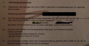

    Sind das evtl. die 250 k€, die in der Anlage "Vertragsgegenstand" unter 1.2 ersichtlich sind? Dort ist die zweite Ziffer eine 4. Könnten also 248.968 EUR sein. (Wobei eigentlich immer von 298.000 EUR die Rede war.)
    Gar nicht erst auf so einen "Vogel" einlassen. (Hinterher ist man immer schlaue. Kann mir aber nicht vorstellen, dass er vor eurer Unterschrift wirklich "aktiver" war.)

    Ja sie entspricht 25% der Kostenberechnung über die Gewerke zwar nicht auf den letzten Euro, aber deshalb warten wir ja auf die prüffähige Rechnung.

    Und ist die Kostenberechnung jetzt bei 248K oder um die KG 700 weniger? Ich frage, weil die 248K in dem Anhang ja inkl. KG700 sind.
    Wenn man mal grob 30-40K für die 700er Kosten abzieht, dann bleibt als Budget für das Haus aber nur noch ca. 215K übrig.

    In der Tat. Jetzt sind die 248 k€ plötzlich nicht mehr zu lesen.:cool:
    Das Problem ist, der "Kollege" erzählt hier nur die halbe Wahrheit. Aber (mir mittlerweile) egal, er darf es ausbaden.
    Über ein Jahr lang wird nur von Kostenschätzung gesprochen?

    Komm schon, es ist wichtig zu verstehen, mit welchen Zahlen da tatsächlich im Vertrag gerechnet wurde.
    Für mich sieht das erstmal so aus.
    KG 300+400+700= 248.000€
    abzüglich KG700 - 40.000€ (Honorare + sonstiges von mir überschlägig geschätzt)
    Reine Baukosten ca. 208.000€
    Baukosten pro Quadratmeter ca. 2500€ (mein Richtwert)
    208.000€ : 2.500€/m2 = 83,2m2 großzügig aufgerundet auf 90m2.
    Größer sollte das Haus bei den genannten Zahlen nicht werden und das alles ohne große teure Extras.
    Ich hoffe das hilft vielleicht, die Kosten etwas einzuordnen.

    Erschwerend kommt noch 1.4 dazu.
