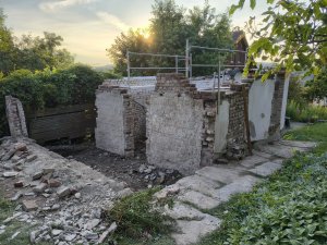

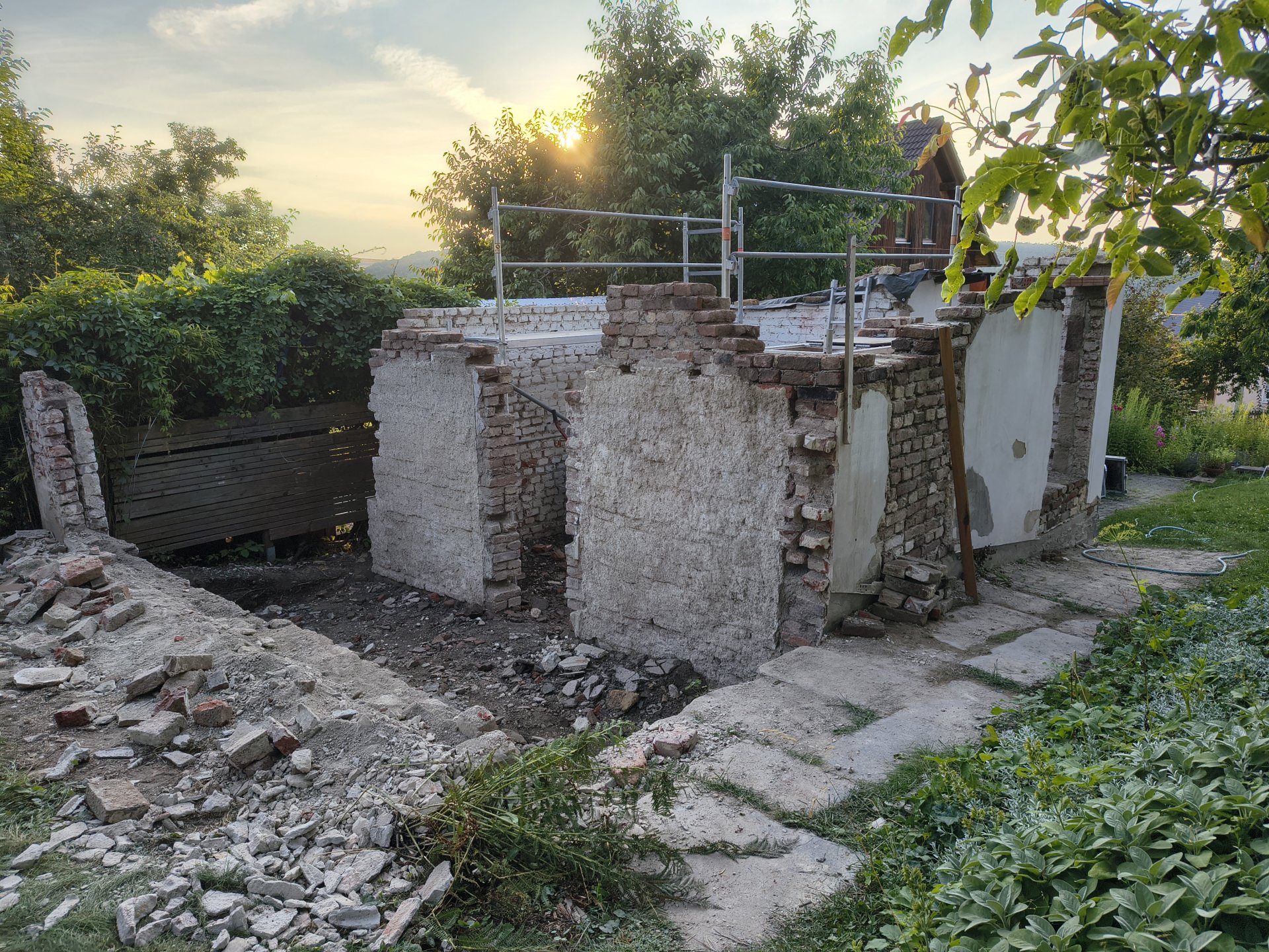

    wir sanieren gerade einen >100 Jahre alten Schuppen aus Normalziegel. Er steht an einem Hang und ein hangaufwärts stehender Anbau wurde bereits abgerissen (war nicht zu retten) und soll auch nicht mehr angebaut werden.
    In dessen Baugrube werde ich unter dem späteren Erdniveau (die Grube soll ja verschüttet werden) an die Ziegelwand Schalsteine setzen und armiert ausgießen, um den Erddruck des Hangs abzufangen.
    Da an dieser Stelle die Mauer einen knappen Meter im Erdreich steht würde ich den Zustand nutzen, un dort gleich noch eine vertikale Abdichtung anbringen. Ziel ist, die Mauerfeuchte zu reduzieren. Ich habe nicht unbedingt den Anspruch auf Perfektion, da ich erstens nicht zuviel Geld und Zeit investieren will und zweitens die Seiten des Schuppens ja jetzt schon nahezu unabgedichtet im Dreck stehen (Höhe unter Erdniveau läuft da von dem knappen Meter auf Null aus). Dort werde ich in naher Zukunft nicht Trockenlegen. Ich will dort nicht wohnen, es soll nur nicht schimmeln. ;)
    Was würdet ihr mir nun empfehlen? Die Schalsteine, die ja vollflächig vor der Ziegelmauer stehen werden, außen mit Bitumen einstreichen? Oder Dichtschlämme? Dann müsste ich vermutlich noch eine Noppenbahn einbringen.
    Oder irgendeine Dichtfolie zwischen Mauerwerk und Schalsteine anbringen, bevor ich den Beton gieße? Dann würde kein Erdreich drücken und ich könnte evtl. ohne Noppenbahn auskommen, aber ist das praktikabel?

    Hier noch ein Foto besagter Baugrube. Der Durchgang zum ehemaligen Anbau wird noch zugemauert.

    Ich würde die Mauer des Schuppens mit Schweißbahn abdichten und dann eine einhäuptige Schalung stellen und direkt gegen die Schuppenwand betonieren.
    Wo soll denn da Schimmel herkommen, das ist doch alles mineralisch?

    Das ist auch eine gute Idee! Danke!
    Schimmel kommt an allem, was drin lagert und an Holzbauteilen (Dach, ggf. Tür), wenn es drin zu feucht ist. So war's bisher, weil Wände und Boden nass und fehlende Belüftung. Und am Ende Dach undicht weil weggegammelt. Aber auch an den Wänden kann Schimmel entstehen, zumindest oberflächlich, sobald sich dort etwas Staub abgelagert hat.
    Deswegen der Versuch neben dichtem Dach, mehr Dachüberstand und Belüftung auch, den Boden und die schlimmste Wand absperren und trocknen.
