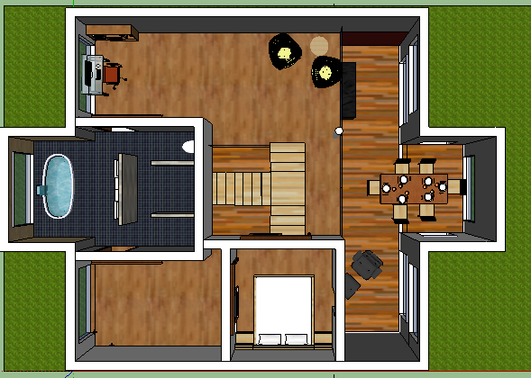

    Hey Leute :winken ,
    Ich plane gerade ein Einfamilienhaus und würde gern Meinungen zu meiner Baukostenrechnung nach Baukostenindex einholen .
    Einige Informationen zu dem Haus:
    Wohnfläche 225 m^2
    Außenmaße 9,50 m x 9,50 m ( der Erker 3,24 m x 2,24 m)
    30 cm elastisch gelagerte Bodenplatte STB
    Mauerwerk : KG 25cm Elementwände STB (WU Weiße Wanne)
    Decke : KG/EG , EG/OG , 22 cm STB
    Mauerwerk : EG/OG KS-Stein PE 24cm
    Treppe : STB-Treppe Ortbeton
    Dach : Walmdach / alle 80 cm Holzbinder 8X16 (Als Fachwerk)
    Bei der Kostenberechnung nach DIN 276 KG 300 komme ich auf 373.345 € inkl. MwSt. (Mittlerer Standard)
    Nun meine Frage, ist dieser Preis realistisch oder zu niedrig / hoch angesetzt ?
    Hier ein paar Fotos aus Google Skechup:
    Freundliche Grüße
    Matthias :hammer:

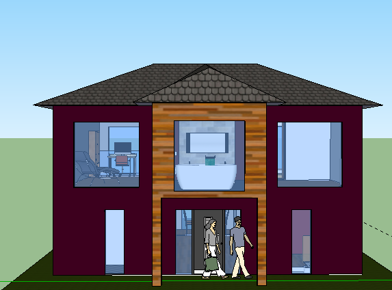

    Deine Wanne steht falsch rum... Wenn man in der Wanne liegt guckt man vor die Armaturen und nicht raus ins Freie :)

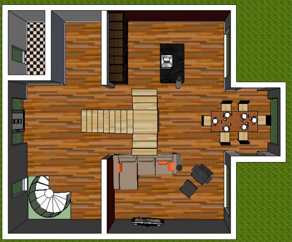

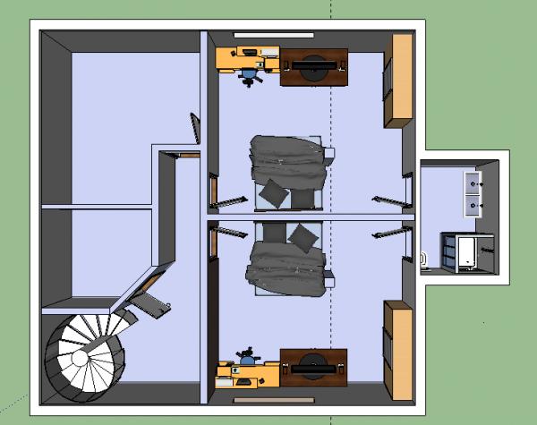

    Keller: nicht zulässig und funktionert nicht
    EG: Von der Haustür zur "Wohnbereich gehts rechts oder links ander Treppe vorbei und drunterweg, Fläche der Eingangshalle verbrannt.
    Obergeschoss: funktioniert nicht
    Treppe: Überwindet grade mal 2,60m .... ein Haus für Pygmäen und in Dtl. nirgens zulässig. Es entsteht dazu ein Wald aus Geländern, in allen Geschossen unnutzbare Fläche und beschissene Raumsituationen.
    Ich kenne einfachere Methoden Geld zu verbrennen, zumal hier die Abrisskosten fehlen. Wenn Dann nur die KG300 drin ist, dann haste auch kein ELT und HLS. Es fehlen weiterhin die Kostengruppen 1,2,7.

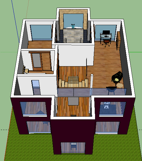

    Dieses Haus dient als Studienprojekt ,wobei die Planung in 3 Gruppen eingeteilt wurde. Statik ( Systemfindung ,Positionspläne, Lastannahmen, Bemessung ect.....) , Baukonstruktion (thermische Hülle , Knotendetails , Bauphysikalische Nachweise ect....) und Baumanagement (Arbeitsverzeichnis ,Terminplanung , Leistungsverzeichnis ,Kostenplanung ect....). Diese Haus habe ich mit einem Kommilitonen in google sketchup grob nachgezeichnet zur Visuellen Vorstellung für euch. Die Kostenermitlung kam ausschlieslich durch Preis / Fläche bzw. Preis/ Volumen Werte eines bestimmten Werkstoffs/Bauteil zustande. In Excel haben wir dann ein Programm zur Flächen -, Massenermittlung erstellt und diese Werte dann mit den Preisen Multipliziert . So kamen wir dann auf den oben stehenden Preis .
    Mich würde es nur interessieren , ob man mit dieser Summe ein Bauvorhaben dieser Größe bezahlen kann da ich in meinem Studium nicht wirklich was mit Preisen zutun habe , hab ich da ehrlich gesagt keine Ahnung davon.
