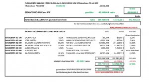

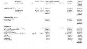

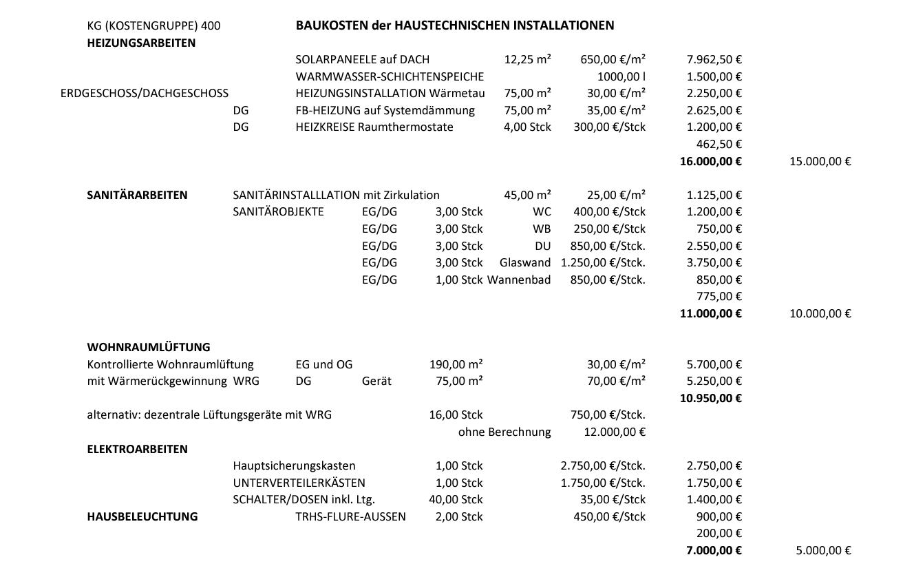

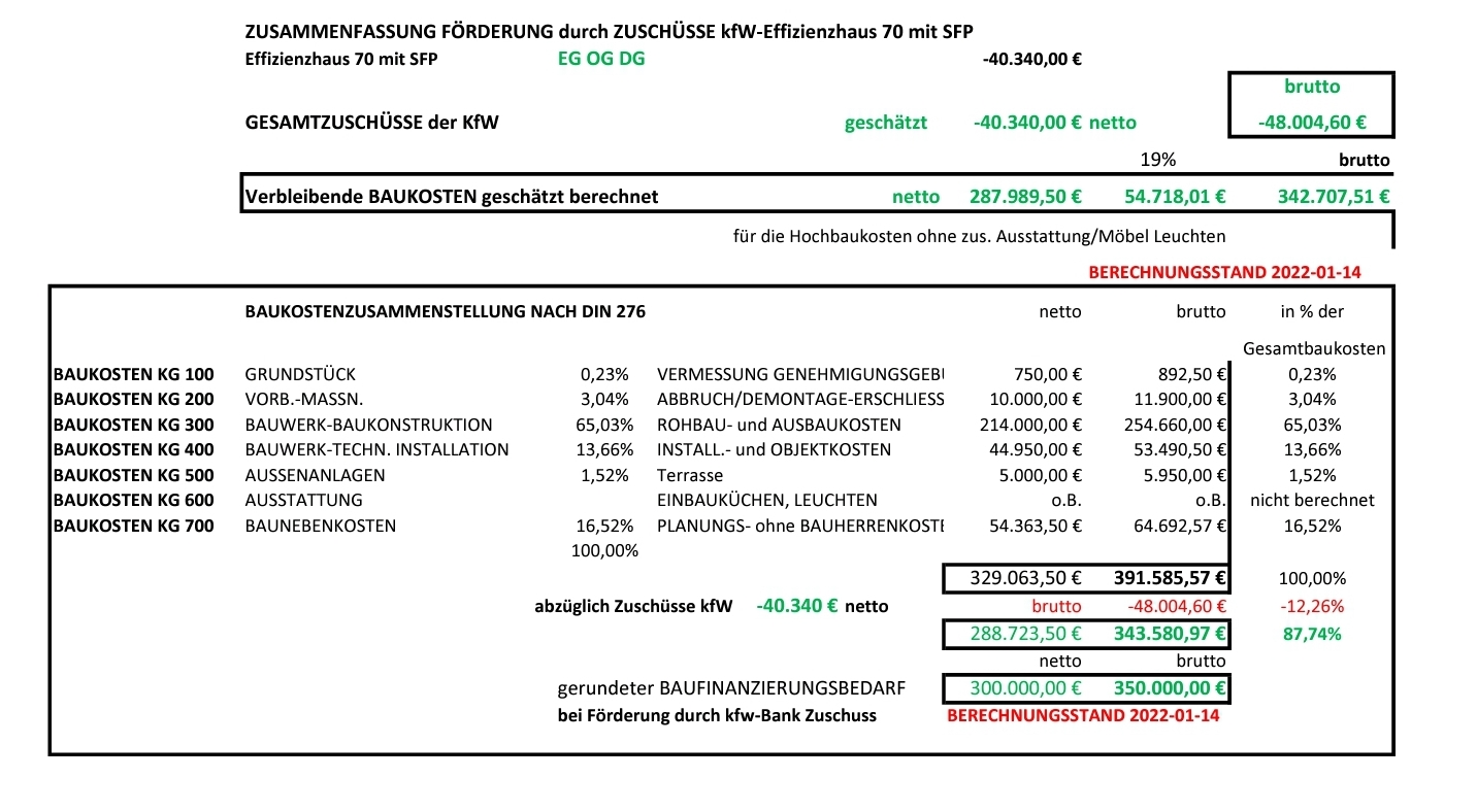

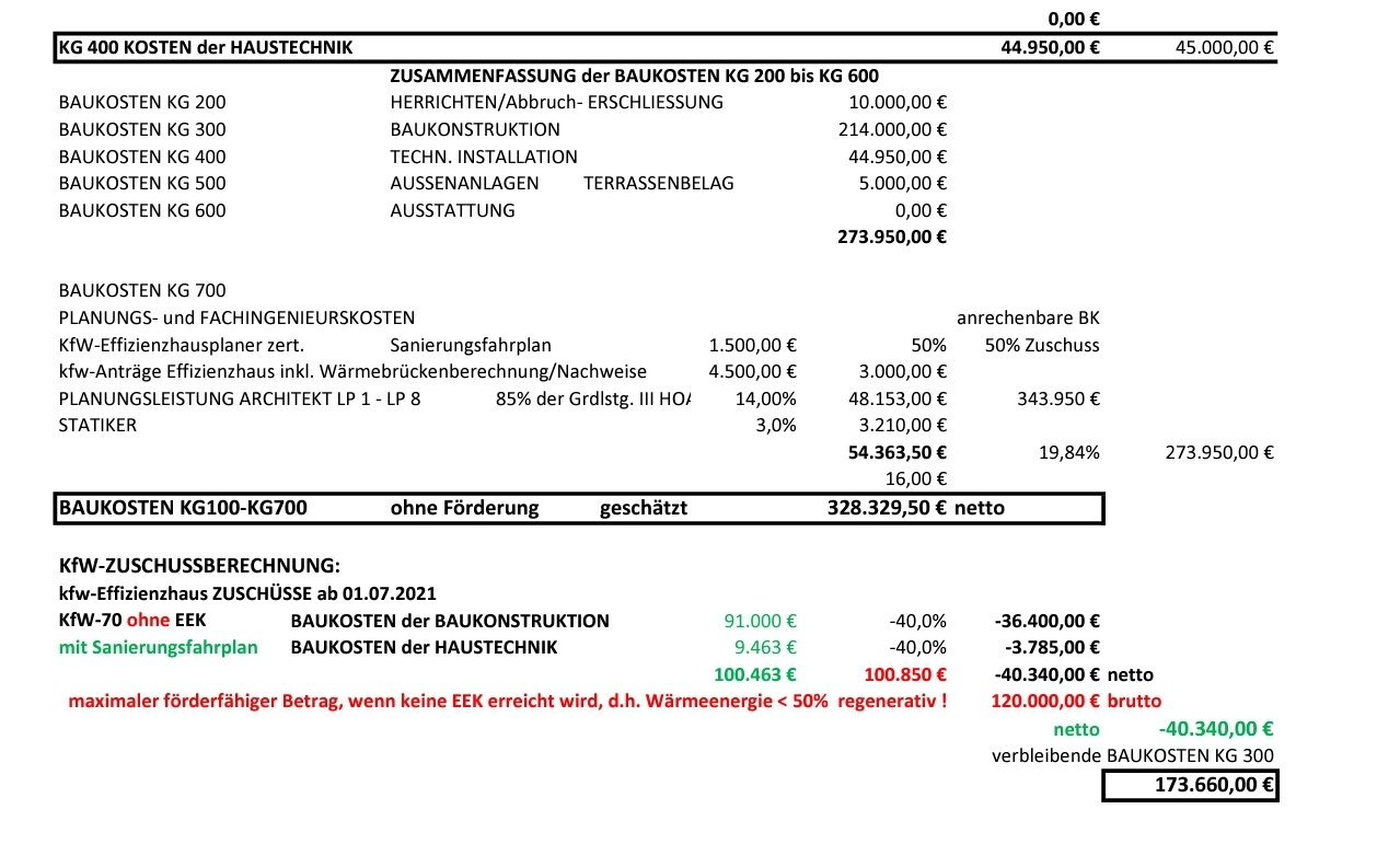

    Moin zusammen,
    Wir wollen unser Haus von 1930 in PLZ 38xxx grundlegend sanieren, dämmen und das Dachgeschoss für weiteren Wohnraum ausbauen. In diesem Zuge erneuern wir dann auch gleich das Gäste WC und teilen einige Räume...

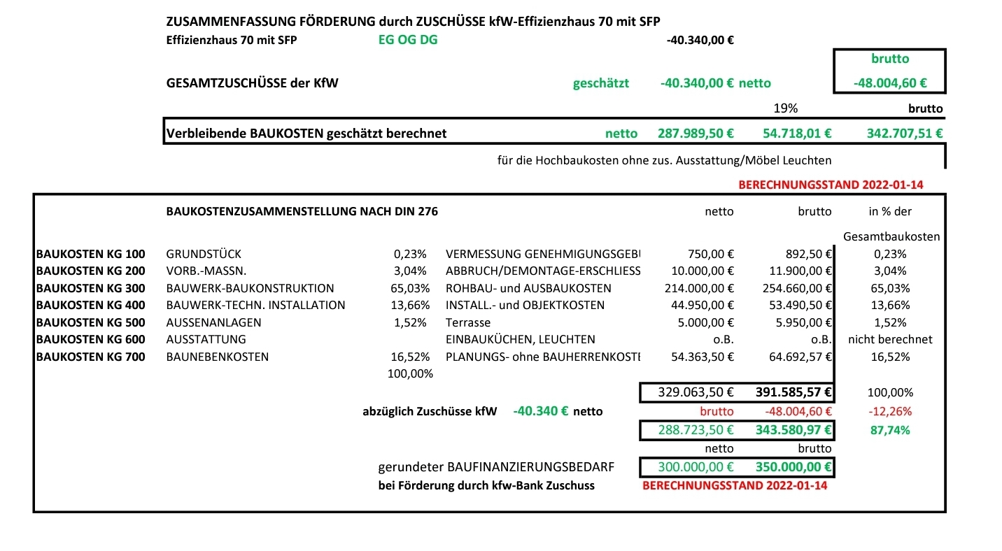

    Nun haben wir endlich den Vorentwurf unseres Architekten für unser Haus erhalten. Die vorgeschlagenen Grundrisse erspare ich Euch mal, die sind aus meiner Sicht stark verbesserungswürdig.

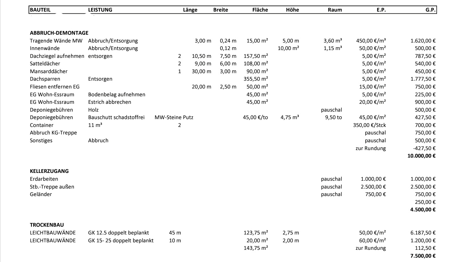

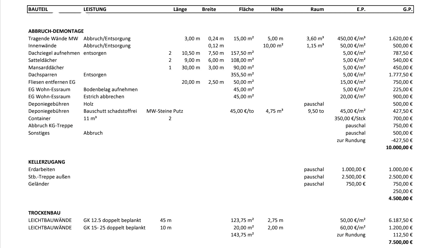

    Zum Verständnis der Kostenschätzung sei gesagt, dass unser Architekt den Zugang zu unserem Keller aus Wärmeschutzgründen innen schließen möchte und einen separaten Zugang von außen erstellen möchte.

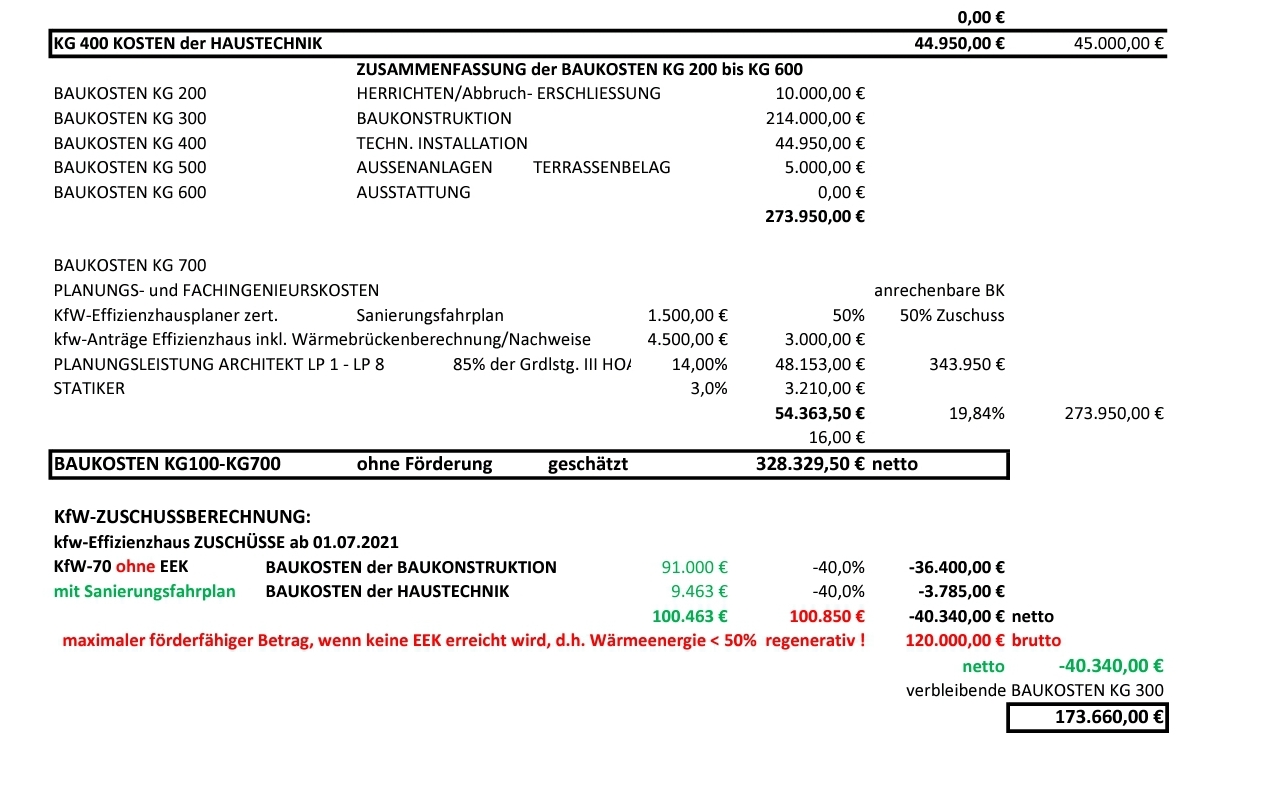

    Unser Architekt hat in der Vergangenheit die Fliesen und das Verlegen in der Kostenschätzung vergessen, ich musste ihn auf Fehler in der KfW Zuschussrechnung hinweisen und er wollte ein Lüftungskonzept nach Sanierung ausschliesslich basierend auf Fensterfalzlüftern erstellen, obwohl ich von vornherein gesagt habe, dass ich eine Wohnraumlüftung möchte.

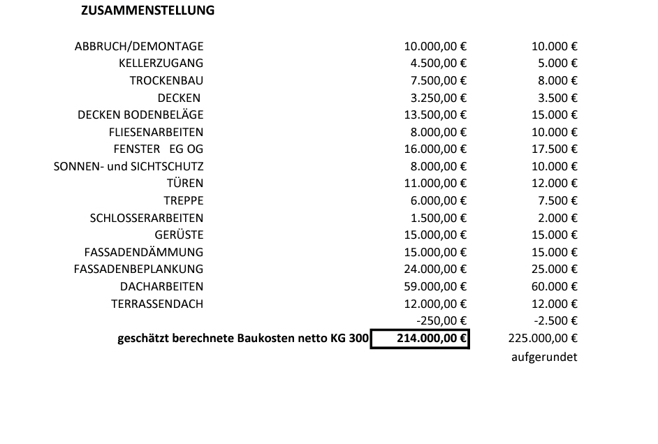

    Merkwürdigerweise (*zwinker zwinker*) treffen wir nach Kostenschätzung genau unser Maximalbudget...
    Mein Vertrauen in die Schätzung ist somit nicht das höchste.

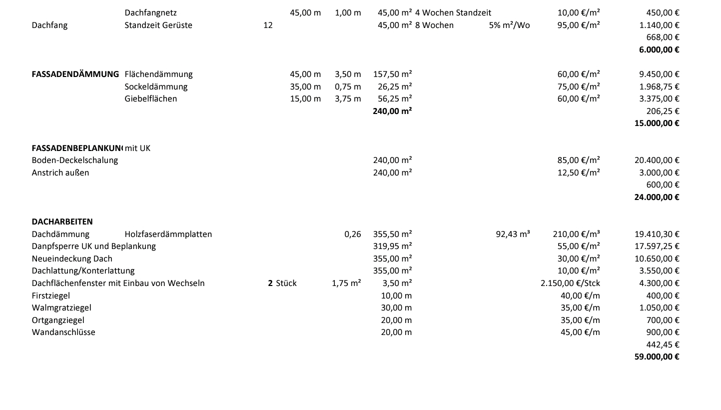

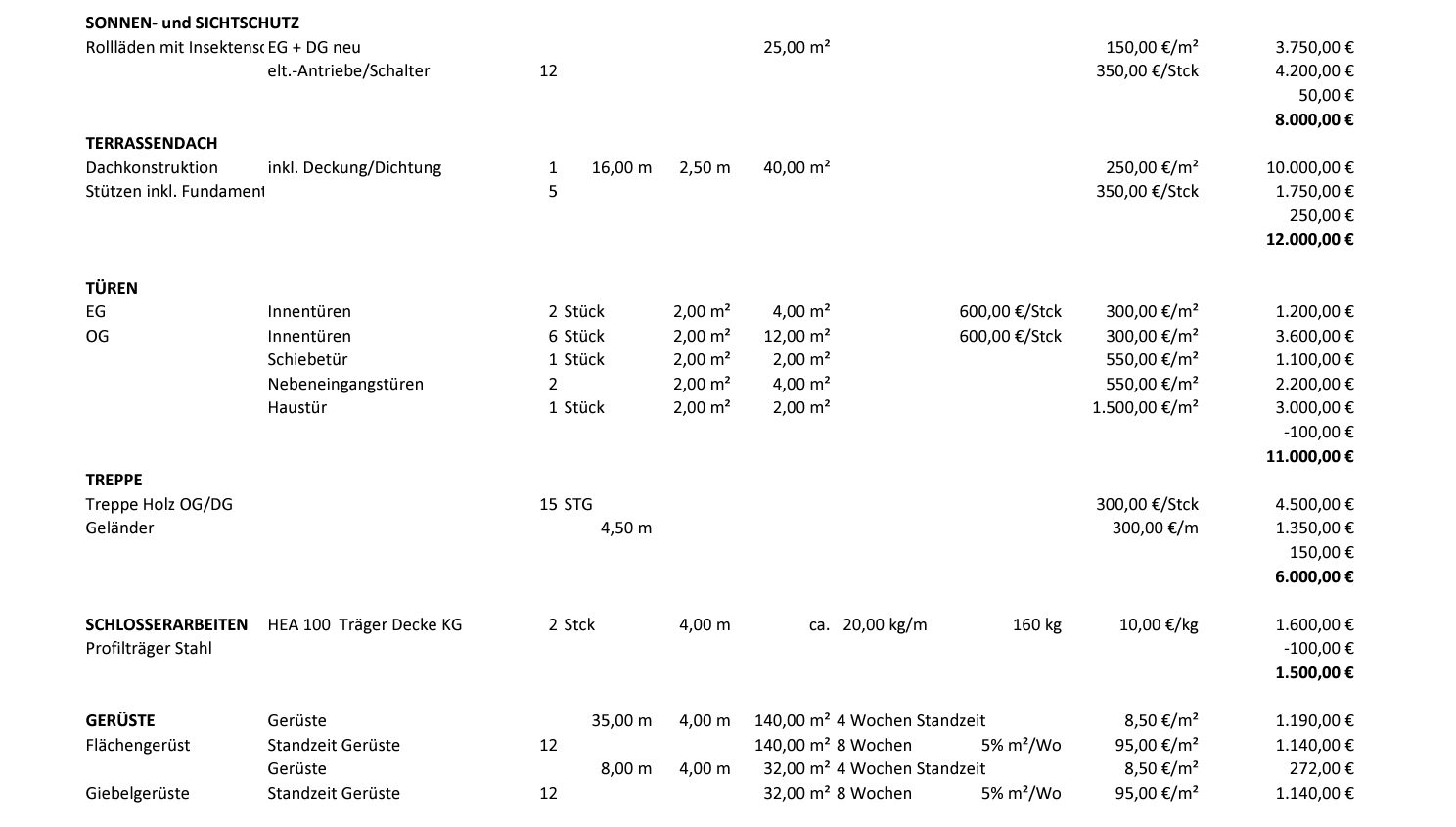

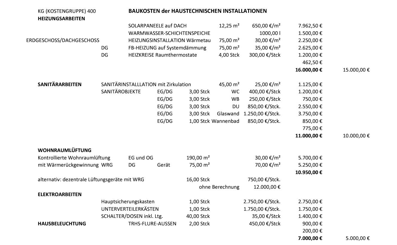

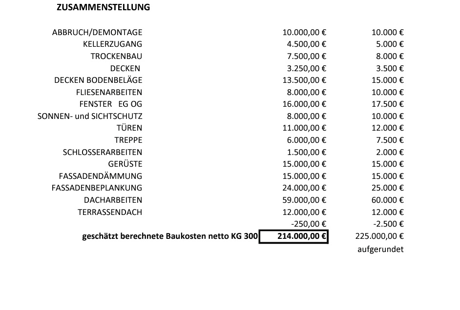

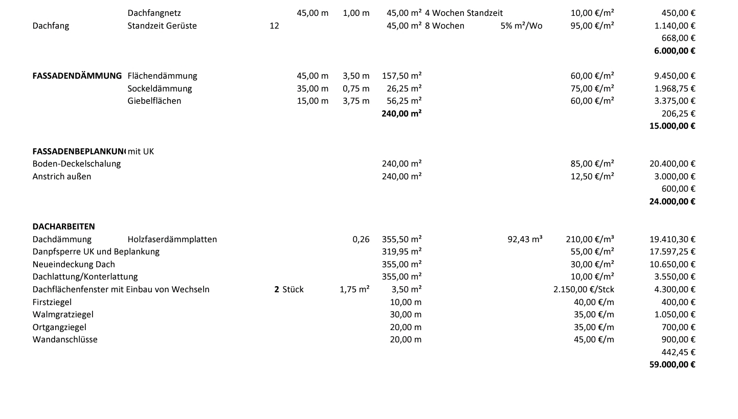

    Was mich daher interessieren würde ist, ob die Kostenschätzung von den Einzelpreisen von Euch als realistisch angesehen wird, oder nicht und welche Arbeiten vielleicht in Gänze fehlen.
    Mir fehlen:
    - Maler- / Spachtelarbeiten
    - Verlege- / Verrohrungsarbeiten KWL
    - Elektrikerarbeiten (Ggf. pauschal enthalten in Steckdosenpreis?)

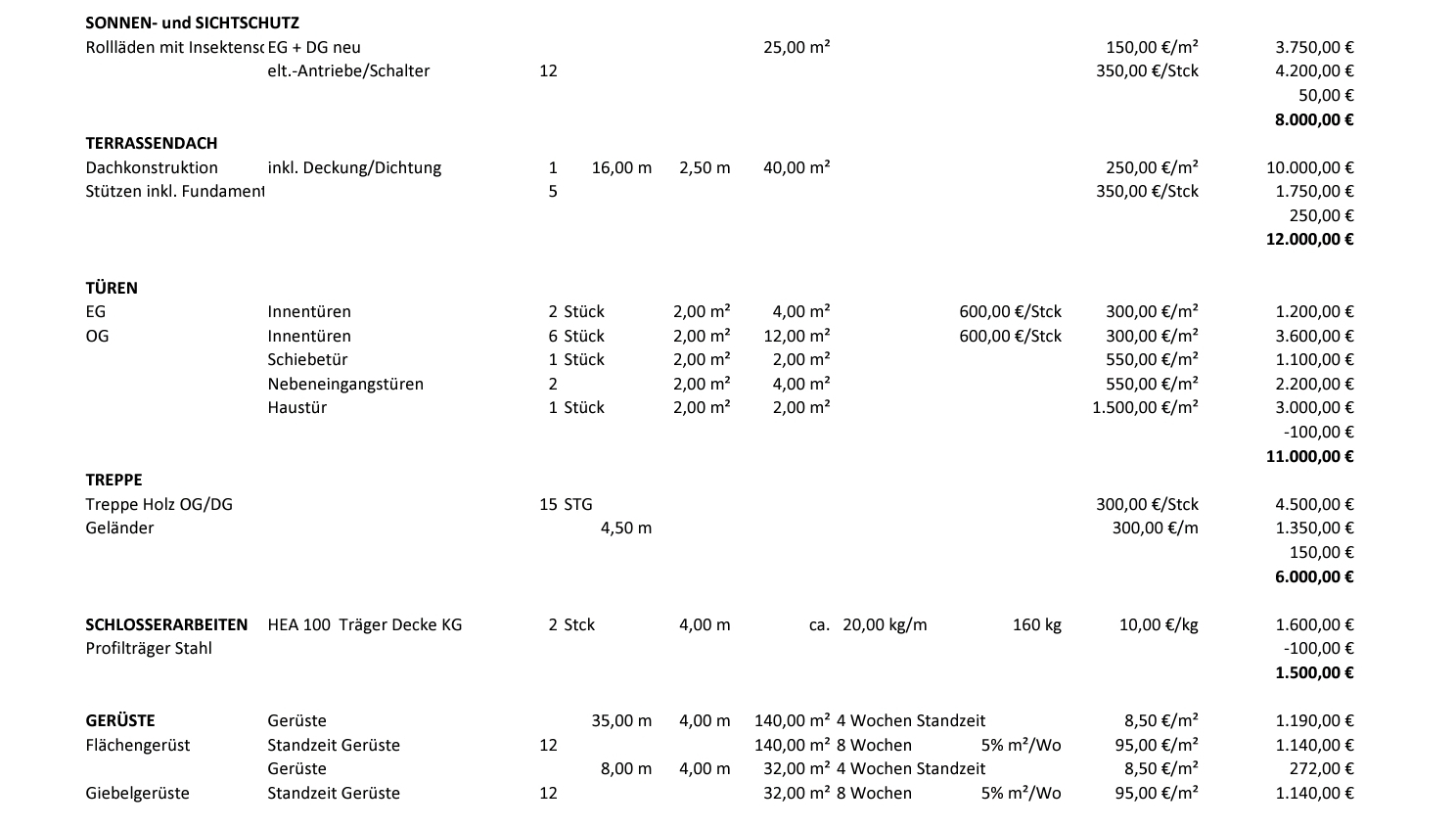

    Die Preise scheinen mir u.A. niedrig bei:
    - Fenster
    - Türen
    Nur zur Klarstellung: Für mich ist ein "Budget reicht nicht aus" als Ergebnis des Vorentwurfs wertvoller, als ein Vorentwurf, der erstmal schön aussieht, bei dem später aber die Kosten explodieren.
    Besten Dank schonmal im Voraus
    SoL

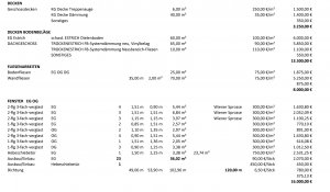

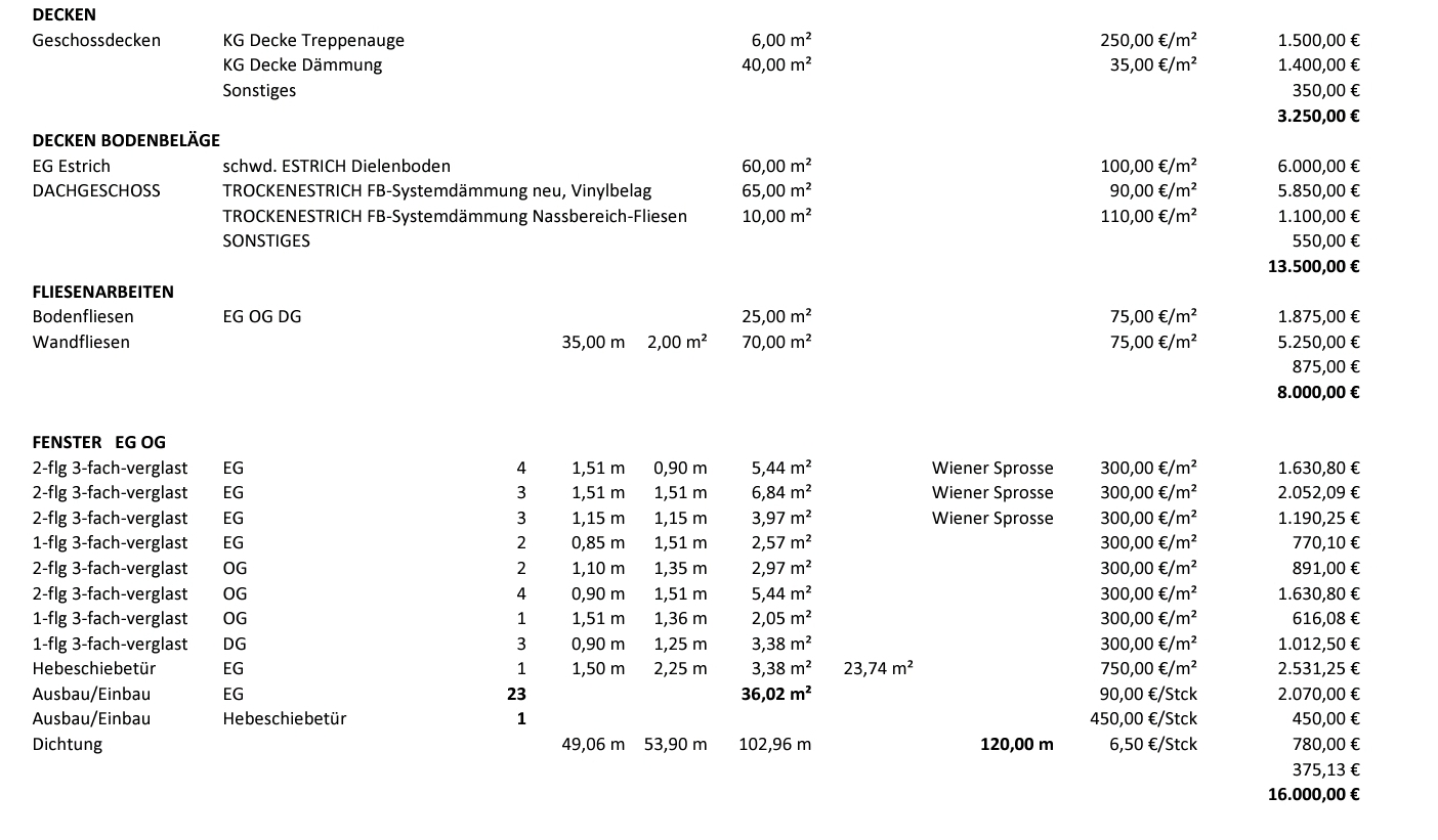

    Einiges ist schon abenteuerlich... :mega_lol:
    40 Schalter/Steckdosen: kommt das alles neu oder sind das nur Ergänzungen? Das ist ja noch nicht mal sozialer Wohnungsbau-Standard
    300 Euro für nen Fenster mit Wiener Sprosse eingebaut? machst Du das selbst?
    Oder wird das in einem "Billig-Land" gebaut?

    Danke schonmal für die Hinweise.
    Die 40 Schalter / Steckdosen sind ausschließlich fürs Dachgeschoss (gemäß derzeitiger Planung 1 Schlafzimmer, 1 offener Spielflur, 1 Bad).
    Die 300€ sind pro qm, wie viel würde man üblicherweise ansetzen?

    hier kann zu, wir verfolgen diese konkrete Kostenschätzung nach Rücksprache mit unserer Bankberaterin nicht weiter und schauen uns nun alternativ ein Neubauprojekt an.

    Ich würde den Architekten wechseln bevor es zu spät ist.
    Für eine mittelprächtige Installation sollte man eine Steckdose pro 1,5 m² einplanen.
    In der Küche natürlich deutlich mehr. Das können durchaus 20 Stück werden.

    bei den Preisen kann überall nur das günstigste Material eingeplant sein.
    Die Elektro arbeiten sind schon sehr günstig.
    Die Restliche Haustechnik auch.
    Nur das Honorar für den Architekten ist fürstlich.
