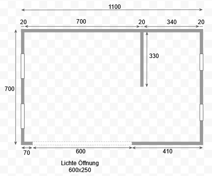

    wir haben letztes Jahr ein Haus gebaut und planen aktuell noch eine Garage zu bauen / bauen zu lassen. Mir stellt sich die Frage mit welchen Kosten ich hier rechnen kann... Daher die Frage hier in die Runde, evtl. ging es ja anderen ähnlich und möchten hier ihre Erfahrungen teilen.
    Parallel lasse ich mir aktuell Angebote erstellen und teile gern mit was die Firmen "schätzen".
    Zur aktuell geplanten Garage: (noch nicht vom Bauplaner / Architiketen geprüft)
    - Standort Dorf in Sachsen
    - 11m x 7m x 3m
    - massiv (Ytong, Poroton, Kalksandstein ist mir eigentlich egal)
    - Bodenplatte, kein Estrich hierrauf (oder dringend empfohlen?)
    - Satteldach 30°, Dachüberstand 0,5m, Betondachsteine, Regenrinnen
    - Fassade verputzt
    - Fenster, Türen, Tor sowie Elektrik in Eigenleistung
    Für Hinweise und Erfahrungen bin ich dankbar. Im Anhang sollte eine Skizze sein.

    75.000-100.000€ solltest Du schon planen. Ist ja nichts anderes als ein kleines, nicht ausgebautes Haus - also der geschlossene Rohbau.

    Danke @nordanney, ja mit 75k habe ich in etwa gerechnet.
    Ich habe mich alternativ doch noch mal bzgl. einer Beton Fertiggarage informiert. Für in etwa die selben Maße wäre ich bei 55k.
    Ohne Elektrik, Ohne Fenster, Ohne Satteldach, ohne Streifenfundament.

    Ein wesentlicher Kostenfaktor ist dein großzügiges bemessenes Tor mit 6,00 m hier wäre noch Potential zur Reduzierung insofern du kleinere Abmessungen in Betracht ziehst , nicht nur das Tor an sich sondern auch dein Überzug/ Sturz und zumindest das MW in dieser Wand wird entsprechend dimensioniert sein , Steine wie Porenbeton sind da eher ungeeignet, grob bewegt es sich eher 20/ 24 KS plus entsprechende 'Stützen', BPL flügelgeglättet reicht aus , Estrich muss nicht sein.

    Tor in eigenleistung geht auch, da gibts ganz viele Shops im internet. wenn es nicht wirklich 6 Meter sein müssen würde ich da eher schauen dass du Standard Maße nimmst 3 oder 3,5 Meter
    Bzw zwei mal 3 Meter mit Steher dazwischen
