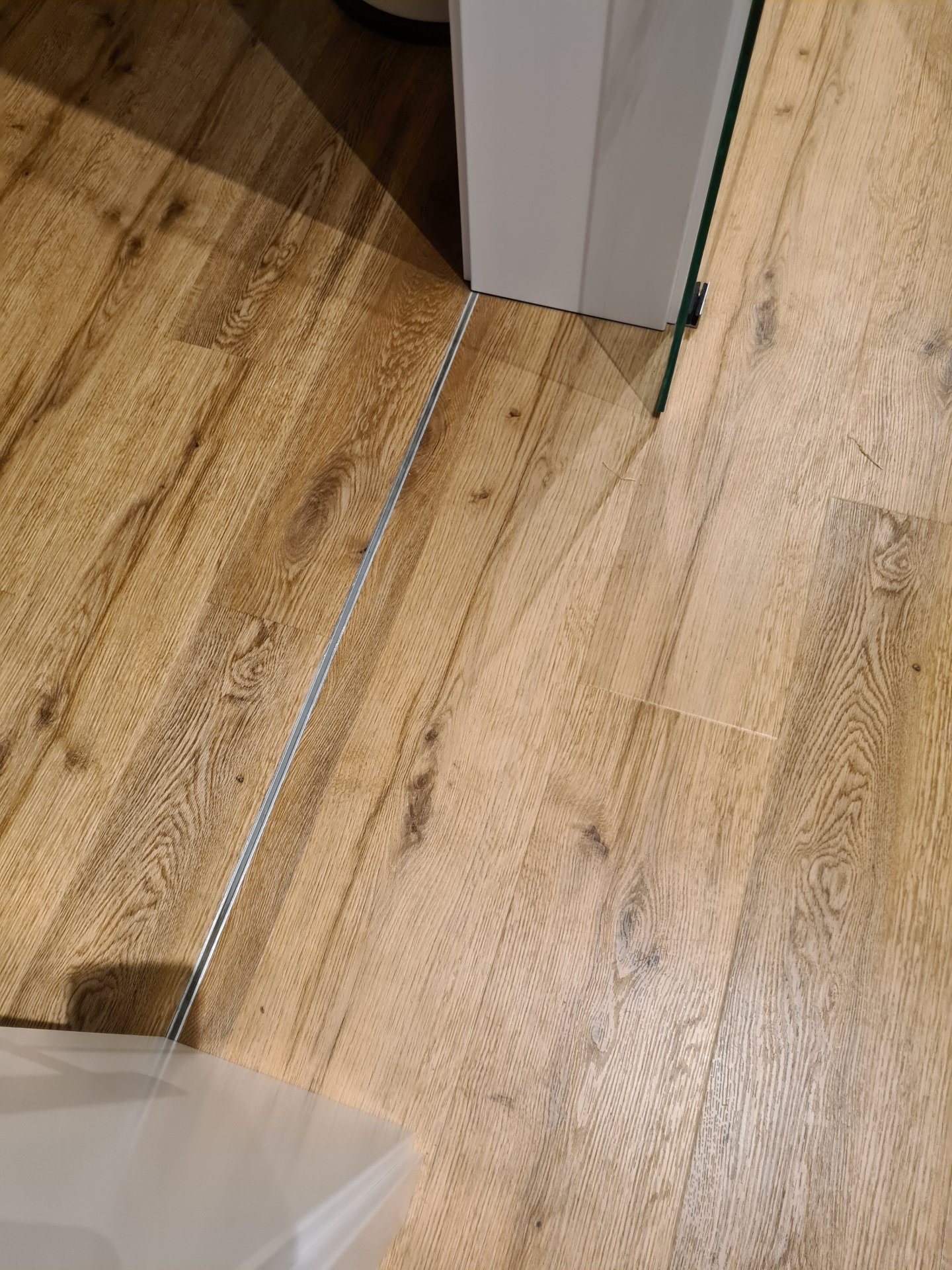

    Hello liebes Forum, schreibe hier das erste Mal und hoffe an der richtigen Stelle gelandet zu sein.
    Habe folgende Frage: Welche Kosten würden (ganz grob) entstehen, wenn eine Fuge im Estrich korrigiert (auf die andere Seite eines Türdurchganges platzieren) werden muss?
    Hintergrund: haben mit Bauträger gebaut, Fuge wurde entgegen der Pläne auf der falschen Seite platziert (Tür ist auf der anderen Seite). Treffen uns demnächst mit dem Bauträger, dieser möchte uns statt Korrektur eine Kostenreduktion anbieten. Das Vertrauen hat auf Grund diverser anderer Dinge bereits etwas gelitten, würde daher gerne einschätzen können, ob das Angebot (Haben noch keins) halbwegs fair ist.
    Habe zum Verständnis mal ein Bild angehängt.
    Vielen Dank im Voraus und einen allen Abend an alle!

    Und das ist erst aufgefallen als der Boden usw alles fertig sein war? Naja Korrektur bedeutet alles wieder raus und falls fbh verbaut wird's besonders interessant , daher die einfache Lösung mit Kostenreduzierung sieht halt so bisschen kacke aus

    Kostet mindestens 2.000€ wenn man die Fuge verlegt.
    Vielleicht kann man die Fuge aber auch schließen oder mit einer Entkopplungsmatte arbeiten.

    ist der boden lose - verklebt ....
  6. #6 Rosabrille, 28.07.2022
    Rosabrille
    Rosabrille
    25.07.2022
    Vinyl, verklebt....
