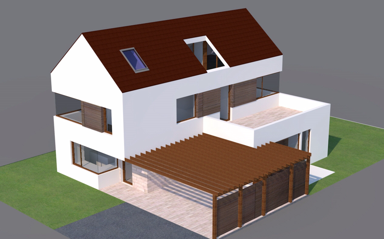

    Liebe Mitgleider,
    wir sind gerade an der Planung unseres Hauses und haben auch die ersten Pläne unseres Architekten erhalten. Gebaut werden soll in Mannheim (Rhein-Neckar-Region). Erschrocken sind wir jedoch vom geschätzen Baupreis, welcher insgesamt mit ca. 800.000 € veranschlagt wird, was unser Buget dann doch übersteigt. Die reinen Baukosten (KG 300+400) werden dabei mit ca. 600.000 veranschalgt.
    Grundlage dieser Rechnung ist ein qm-Preis von 2700, was wir doch etwas hoch finden. Wie sind hier die Erfahrungen?
    Das Haus soll folgende Flächen bieten:
    Kellergeschoss (Teilunterkellerung): 40 qm
    EG: 95,3 qm Wohnfläche (151,6 qm Raumfläche), wobei 30,9 qm eine Einliegerwohnung sind.
    OG: 74,3 qm Wohnfläche
    DG: 52,8 qm Wohnfläche
    Gesamt 222,3 qm Wohnfläche
    Hinzu kommt dann noch ein Doppelcarport, welcher mit 30.000 € berechnet wird sowie die Aussenanlagen mit 35.000 €.
    Meint Ihr, man bekommt das Haus auch zu einem niedrigeren preis pro qm (ca. 2.300€/qm) hin.
    Unser Buget läge eigentlich bei insgesamt 650.000 € und nicht bei 800.000€

    Als Kostengrenze wurden eigentlich 600.000 € kommuniziert...
    Der Architekt meint, eine Vollunterkellerung wäre viel zu teuer...
    Die einzelnen Zimmer sind eingentlich gar nicht zu groß, sodass ich denke, man kann leider nicht viel kleiner Bauen. Evtl. könnte man auf die Einliegerwohnung verzichten.
    Das Dachgeschoss besteht beispielsweiße nur aus zwei Büros und einem kleinen Bad, auf welche wir aber nicht verzichten können. Sonst im OG zwei Kinderzimmer mit ca. 14,5qm, ein Schlafzimmer mit ca. 16 qm und ein großes Bad.
    Anbei noch ein Bild vom geplanten Haus.

    Bei Ansicht des Bildes wirds klar, warum das so teuer wird....:konfusius

    Kannst du das etwas näher erläutern.
    Was das Design angeht, sind wir eigentlich auf nichts festgelegt. Dachterrasse oder Eckverglassung könnte unsererseits entfallen, macht aber laut Architekt gar nicht so viel aus.

    Ich sehe auf Anhieb, die Eckverglasung, auskragende Decken, Loggia, Materialmix, architektonisch (vielleicht) schön, aber kostet halt. 220qm sind auch für 450 hinzubekommen, bei gar nicht mal schlechtem Standard.
    Wenn ich dann noch lese, die Räume sind gar nicht so groß, dann ist der Schwerpunkt hier auf Optik nach Außen gelegt worden.
    Teilkeller: ist Mist, war Mist und wird auch immer Mist bleiben.

    Zur Sache: 2.700 € in der Region halte ich für nicht unrealistisch. Momentan explodieren die Baupreise. 5% Steigerung pro Jahr. Wenn das Geld nicht reicht - kleiner bauen oder Abstriche beim Standard.

    Also die Eckverglasung als Festverglasung ist nun wirklich nicht viel teurer. Dann eher die Betondecke die dort bestimmt nicht von alleine schwebt. Da nützt die schönste Glasecke nichts, wenn dahinter eine Stütze steht.
    Ich sehe aber eine Dachloggia eine Dachterasse und einen Unterschnitt beim Eingang, das kostet natürlich.
    Den Quadratmeterpreis an sich finde ich erstmal so richtig gewählt, bei diesem Entwurf. Lieber zu hoch als zu niedrig einsteigen.
    Jetzt besprichst Du mit Deinem Architekten, auf welche räumlichen Qualitäten es Dir wirklich ankommt (z.B. viel Licht, Lufträume, fließende Räume etc.) und dann wird der Entwurf eben angepasst.
    Kann ja sein, dass Du gar nicht so anspruchsvoll bist und am Ende bei so einer hingewürfelten Stadtvilla mit Zeltdach landest.
    Dann passt auch das Budget wieder.
