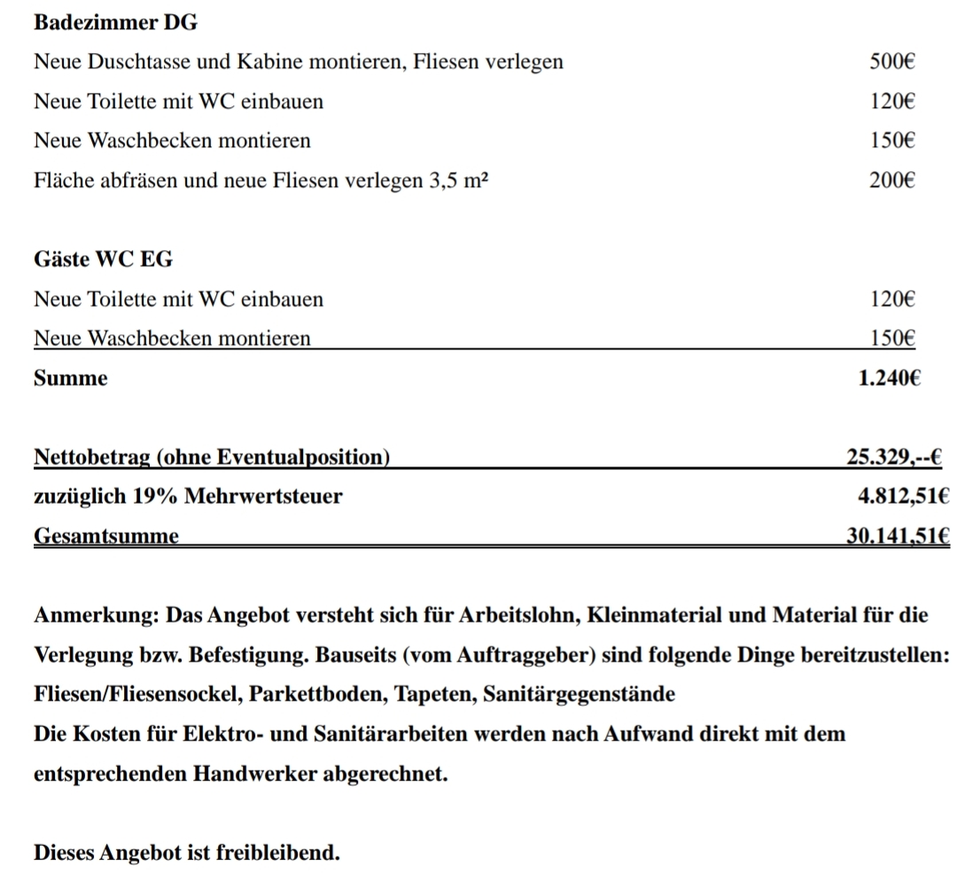

Diskutiere Kostenschätzung Sanierung im Sanierungskonzept & Kostenschätzung Forum im Bereich Altbau; Hallo zusammen, wir haben ein Angebot von einem Handwerker zwecks Sanierung bekommen. Mich würde einmal interessieren, ob dies in der aktuellen...

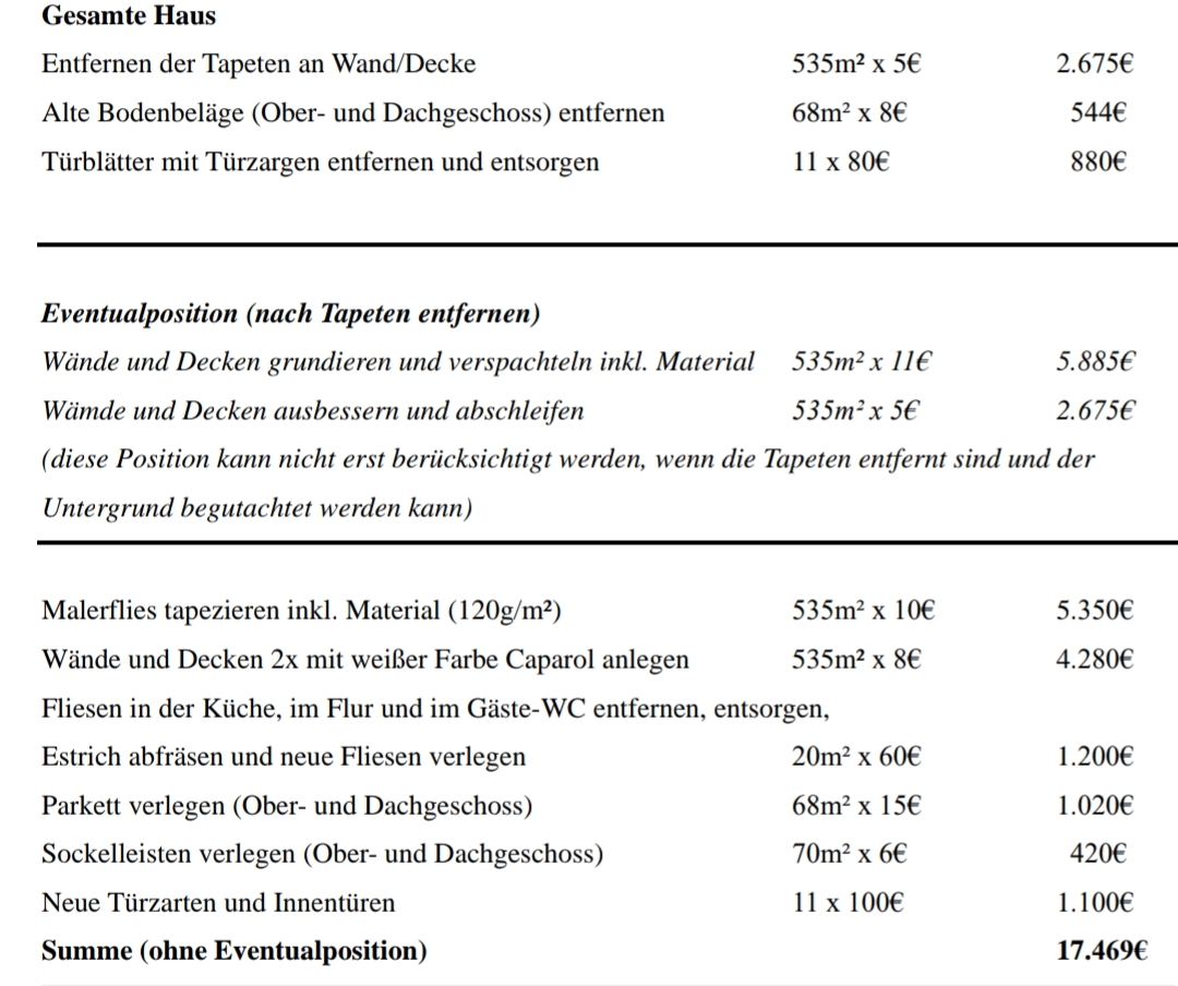

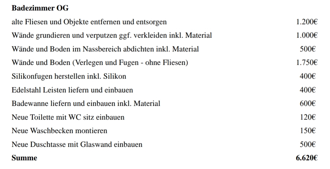

    wir haben ein Angebot von einem Handwerker zwecks Sanierung bekommen. Mich würde einmal interessieren, ob dies in der aktuellen Marktlage realistische Preise sind. Leider habe ich keine Erfahrung hierzu. Falls ihr Tipps habt, wo man Preise gut vergleichen kann, wäre das auch prima.
    Prinzipiell würden wir gerne diese Handwerker beauftragen, da sie zeitnah verfügbar sind und wir dadurch dann auch bereits frühzeitig in unser Haus einziehen könnten.

    Badewanne liefern verträgt sich nicht mit der Lieferung der Sanitärobjekte durch den AG.
    Ansonsten wird es wohl kaum jemand billiger machen. Es sei denn , das Objekt steht vor der polnischen Grenze.
    Aber: Kann der AN denn alle diese Arbeiten auch sorgfältig herstellen? Das ist letztlich wichtiger als der Preis. Irgendwann ist der Preis vergessen. Aber die verpfuschte Fliese sieht man jeden Tag.

    Preis wohl ok. Da das Angebot recht detailliert ist mit Einzelpositionen und der AN sich nicht zu weit aus dem Fenster lehnt (Wände und Decken grundieren/schleifen erst, nachdem dem Zustand der Wände bekannt ist), kann man zumindest annehmen, dass der AN nicht ein totaler Amateur ist.
    Davon abgesehen, würde ich solche Dinge wie Zargen und Türen rausreißen bzw. entsorgen oder Tapeten entfernen never fremd vergeben. Noch einfacher kann man am WE kein Geld verdienen. Zarge + Tür rausmachen und im Vorgarten parken kostet bei 11 Stück wahrscheinlich eine Stunde Arbeit. Entsorgung mit Glück über Sperrmüll (geht z.B. hier bei mir, wenn die Tür nicht in einem Stück ist) oder ansonsten für 100€ + Anhänger am Wertstoffhof.

    Nö, ein guter Handwerker + ordentliche Vorbesprechung vor Ort vor Beginn der Arbeiten kann da auch reichen.

    Malern klingt auch nicht teurer / billiger als mein hiesiger Maler.
    Parkett verlegen... Boden Vorbereitungsmaßnahmen kosten normal auch was, macht bei mir min 15 EUR /qm aus. Das Verlegen ist günstig, aber nicht extrem günstig.
    Bad könnte auch realistisch sein.
    Du musst halt die ganzen Materialien noch mit draufpacken, die könne preislich da ja nicht mit drin sein, außer vielleicht die Farbe.

    Ich finde es in den Einzelpreisen durchwachsen, mal eher günstig, mal eher teuer. Manches bei der Materialbereitstellung widerspricht sich mE. Mir fallen Unklarheiten bei Badewanne, Tapeten, Türen und Zargen ins Auge, das kann aber noch mehr sein, ist nur was mir ad hoc auffällt. Wer da was mit wem abrechnet bei Elektro und Sanitär ist auch etwas mysteriös, da kann man nur abwarten was dann in der Rechnung steht, vorher weiß man es einfach nicht…
    Wie auch immer, insgesamt ist es echt günstig, wenn das so abgerechnet wird und nicht noch viel „Stundenlohn“ oben drauf kommt, dann ist das preislich wirklich OK.
    Wie es qualitativ werden wird sehen wir dem Angebot alle nicht an.
    Ich bin gerade etwas skeptisch, weil das Angebot eher so aussieht als könnte man den Kollegen eben nicht in Eigenregie machen lassen. Das kann sicher täuschen, aber wenn man nur die zweineinhalb Seiten gesehen hat und sonst nicht viel weiß, dann muss man da erstmal skeptisch sein.,,
