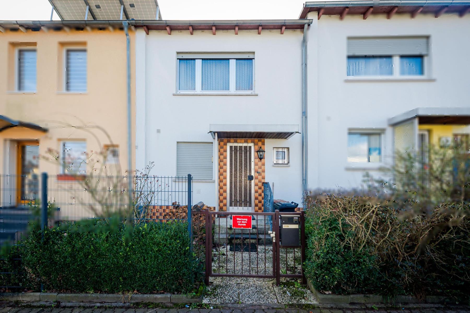

    Hallo liebe Community,
    wir haben ein Reihenmittelhaus gekauft, das eine Außendämmung mit Mineralwolle erhalten soll. Geplant sind 8 cm starke Mineralwolldämmplatten (ich weiss das ist wenig, aber besser als nix), die anschließend verputzt und gestrichen werden sollen. Natürlich sollen auch die Fensterbänke (oben, aus Alu) verlängert werden.
    Es geht nur um die Frontfassade, die 5 m breit und knapp 7 m hoch ist. Um die Angebote besser vergleichen zu können, bräuchte ich eine Einschätzung:
    • Wie lange sollte die Dämmung und das Verputzen dauern, wenn zwei Mitarbeiter auf dem Gerüst arbeiten?
    Ich habe zwei Angebote vorliegen, die in den Leistungen vergleichbar sind, sich aber deutlich in der geschätzten Dauer unterscheiden. Es geht nur um die reine Arbeitszeit
    Was meint ihr, wie lange darf das dauern?
    Vielen Dank für eure Hilfe!

    Wenn Du das weißt, warum machst Du nicht mehr oder bessere Dämmung? Die Sowiesokosten sind identisch (dasselbe Gerüst, derselbe Aufwand, dieselbe Menge Putz, etwas längere Dübel, derselbe Zeitaufwand).
    Eine Arbeitswoche (natürlich gesplittet auf eine längere Zeit, da man nicht jeden Schritt sofort nacheinander machen kann/darf).

    Hie, wir haben uns für 8 cm entschieden, um die Dämmung bündig zu machen, identisch des Nachbarn. Optisch wollten wir keine weit rausstehende Dämmung - ich weiss....eigentlich ist das ziemlich hohl :)
    Aber erst mal danke für die Einschätzung der Arbeitswoche. Was würde sowas etwa im Gesamtpaket kosten, also Material + Arbeit über ein Unternehmen? Soeben ist ein KV eingeflattert mit 3500€ ink. Material. Ich kann das schwierig beurteilen

    Gemäß Gebäudeenergiengesetz (GEG) dürft ihr keine 8 cm aufbringen, da das zu wenig ist.
    Das kann empfindliche Strafen nachsichziehen. Der U-Wert der sanierten Wand beträgt nun etwa 1,5 W/m²K und muss nach der Sanierung 0,24 W/m²K betragen oder besser. Dem Unternehmen, das die 8 cm aufbringt kann eine Strafe bis zu 50.000 Euro erwarten. Macht das nicht.
    Habt ihr eine Luftschicht im Mauerwerk, dann dämmt diese und dann könnten zusätzlich außen die 8 cm reichen.
    Bei einem KVA i.H.v. 3500 Euro kann es sich bei der Arbeit nicht um ein WDVS handeln. Das wäre viel zu wenig

    rechne doch mal 130-170€/m² für ein WDVS dann hast du schon mal eine erste Einschätzung.
    An den Sanierungsplan denken und an die Förderung wenn der Betrieb da nichts mit am Hut hat und dich da nicht beraten kann was da möglich ist, wird das sicher seine Gründe haben....

    Du meinst bestimmt "un"sanierten Wand. Saniert mindestens 0,35 oder besser.

    so ist es. Unsaniert eta 1,4 bis 1,6 und saniert 0,24
    Die Kosten für ein WDVS liegen bei rund 180 bis 200 Euro mit Putzbekleidung, bei etwa 280 bis 300 Euro für Klinkerriemchen
