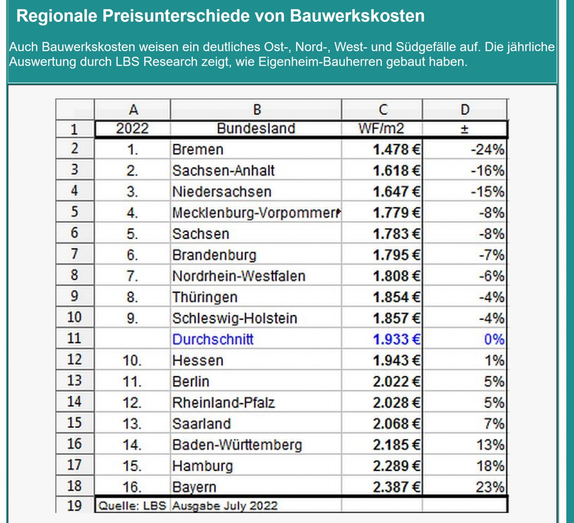

    Hallo. Bei meinen Recherchen, hab ich zum Glück dieses Forum gefunden.
    Ich hoffe dass es jemanden gibt, der mir bisschen helfen kann. :-)
    Wir versuchen ein Mehrfamilienhaus mit Gewerbe im Erdgeschoß zu bauen, und konnten wegen der aktuellen Situation leider immer noch nicht anfangen.
    Bis wir uns über den Plan 100% sicher waren, einen Architekten fanden, und er mit der Arbeit anfing, fiel leider die KFW Förderung für KFW55 weg... Und die neuen Bedingungen für KFW 40 bzw. NH (Da der Topf ja innerhalb von wenigen Stunden leer war), oder auch den neuen Bedingungen seit 01.03.2023 wird ja jeder kennen... Katastrophe.
    Gleichzeitig stiegen die Zinsen extrem.
    Und die Preise für Baustoffe usw. auch.
    Unser Problem ist, dass es sich bei den derzeitigen Zinsen finanziell nicht lohnen würde einen Kredit von mehreren Hunderttausend € aufzunehmen.
    Wir haben mehrere Optionen, jedoch würde jede von ihnen ein anderes Vorgehen erfordern. Deshalb können wir uns einfach nicht entscheiden. und dazu kommt natürlich noch, ob die Schätzung vom Architekten überhaupt Pi mal Daumen richtig war, und wir überhaupt irgendeins der Optionen mit unseren Ersparnissen stemmen können.
    Entweder wir bauen so groß wie wir das den Vorgaben nach dürfen, jedoch das Dachgeschoss vorläufig nur von Außen fertig (Rohbau) und innen komplett nackt.
    Genauso der Keller/die Garage, der/die dann wegen der Stellplatzverordnung notwendig wäre, sehr grob, also kein Tor, kein Putz etc. an den Wänden, kein Licht, der Boden nur aus Kies/Splitt.
    Und dann der richtige Ausbau der beiden Etagen sobald wir das Geld dafür haben.
    Oder wir verkleinern das Gebäude um fast die Hälfte, brauchen keinen Keller/Garage, da wir genug Parkplätze draußen auf dem Grundstück bauen können.
    Aber würden dann auf ordentliche Mieteinnahmen zukünftig verzichten müssen.
    Der Architekt meinte, dass ein Keller/Garage (Bei Max. Gebäudegröße) spartanisch wie oben beschrieben, uns vermutlich gerade mal 40-50.000 mehr als eine Bodenplatte (Bei 60% Gebäudegröße) kosten würde.
    Ich habe die Werte nicht 100% in Erinnerung, aber soweit ich mich erinnern kann, haben wir ein Gefälle von ca. 7,5% auf der einen, und etwa 10% auf der anderen Seite (1.5-2m auf 20.5m).
    Alleine schon deswegen dürfte der Preisunterschied nicht allzu hoch sein, oder?
    Bei den Baukosten ging der Architekt pro Kubikmeter (Umbauter Raum) ursprünglich von 110€ für den Rohbau, u. 230€ Ausbaukosten aus.
    Das erschien uns viel zu niedrig. Also baten wir ihn das anzupassen.
    Daraufhin hat er das verändert auf 140€ für den Rohbau und 250€ für den Ausbau.
    Dazu wäre noch zu erwähnen, dass wir uns nicht eine Firma suchen die alles macht oder ähnliches, sondern für jeden Abschnitt die Firmen suchen werden. Also erst die Firma für die Erdbarbeiten, während das läuft die Firma für den Keller usw. Natürlich auch versuchen günstige Anbieter zu finden.
    Dazu noch einiges selber machen werden (wie z.B. Streichen der Räume, Bodenbelag verlegen, Gartenumzäunung und Begrünung usw.).
    Und man darf nicht vergessen, dass das komplette Erdgeschoß (Mischgebiet 60%Wohnen, 40% Gewerbe) weniger Kosten verursachen wird, weil es keine Wohn, sondern Gewerbefläche sein wird.
    Denkt ihr die 140€ für den Rohbau und 250€ für den Ausbau sind bei den derzeitigen Preisen auf dem Markt realistisch?
    Ich hoffe ich habe nicht zu weit ausgeholt und jemand liest sich das durch und kann mir helfen. :-)

    Für die ordentlichen Mieteinnahmen des großen Objektes wird es doch eh schwierig, wenn das Haus nicht fertig ist. Daneben ist für ordentliche Mieteinnahmen auch ein ordentliches Investment nötig.
    Als Profi schaut man auf die Rendite und nicht auf einen absoluten Mietertrag.
    In cbm rechnet man kaum noch. Entweder nach BGF oder Nfl./Wfl.
    Präsentier doch mal ein paar Zahlen zum Objekt. Bisher hast Du nur Text geschrieben, der keinerlei Einschätzung ermöglicht.

    Danke für die Antworten. :-)
    Kommt darauf an.
    Folgende Optionen hätten wir.
    Im schlimmsten Fall unser jetziges Haus verkaufen.
    Aber ein Haus verkaufen während man darin wohnt, ist nicht so einfach, bzw. viel stressiger. Außerdem müssten wir dann dem Käufer Miete zahlen, für die Zeit in der wir in dem Haus wohnen. Also wieder weniger Erlös usw.
    Außerdem rechnen wir mit etwa 1 Million € durch den Verkauf(Frankfurt). Damit müssten wir locker die maximal mögliche Größe bauen können.
    Jedoch was machen wir dann mit unseren 400.000€ EK?
    Es gibt Aussicht auf ein Projekt in etwa 2 Jahren. Ein Bürgermeister hat uns da was versprochen. Aber ob er sein Versprechen einhält, oder es sich massiv verzögert... Wer weiss.
    Heisst wir dürften max. für 2 Jahre anlegen. 2-2.5% Zinsen? Lachhaft... Die Inflation frisst dann alles auf.
    Deshalb wäre es organisatorisch einfacher, wie gesagt in dem neuen Haus EG und 1.OG fertig zu stellen und einzuziehen.
    Spätestens 2025 erwarten wir eine größere Summe von der Versicherung. Etwa 80.000€
    +Mieteinnahmen von unserem jetzigen Haus. (Nach Abzug aller Kosten sind etwa 40.000€ realistisch bis 2025)
    Und dann noch vielleicht bisschen was leihen bei Freunden&Familie.
    Dann würde es reichen.
    Und wir hätten dann, obwohl wir selber auch dort wohnen würden, Schätzungsweise Brutto etwa 4.000€ Mieteinnahmen von dem neuen Haus, + 2.500€ von dem alten Haus.
    Alles aus EK bezahlt.
    2 Gebäude mit je ca. 1 Mio Wert als Sicherheit + 6500€ Brutto Mieteinnahmen für etwaig benötigte Kredite für neue Projekte.
    Und falls es sein muss, könnten wir dann unser jetziges Haus immer noch verkaufen. Hätten aber 1. kein Verkaufsdruck weil wir das Geld brauchen, und 2. weniger Stress.
    Was Zahlen betrifft...
    Max. was wir bauen dürfen, wären 17 x 14,5 Meter. 2 Vollgeschoße. 246,5m² x 2 (EG u. OG)
    DG hatten wir ein Flachdach geplant. Dadurch 75% der Fläche der Vollgeschoße. Also ca. 185m². Die restlichen 25% werden unüberdachte Dachterrasse.
    Also Brutto 678m² Fläche. Nettofläche ca. 510-540m² (Nach 20-25% Abzug von Treppenhaus, Wände etc.)
    Wie gesagt wären die 246,5m² im EG (Netto 185-195m²) Gewerbefläche. Daraus wollten wir einfache Lagerflächen machen.
    Im OG 2 große Wohnungen, und im DG 2 "kleinere" Wohnungen.
    Bei der Berechnung der UBR hat der Architekt komische Zahlen für die Höhe angegeben.
    Im Keller 3 m (Kann ich mir nur erklären, weil er die Möglichkeit für Duplex Parkplätze offen halten wollte. Ansonsten unnötig übertrieben.)
    Im EG 3,085 m Arbeitstättenverordnung für Büro sagt:
    • bis zu 50 qm: mindestens 2,50 m
    • mehr als 50 qm: mindestens 2,75 m
    • mehr als 100 qm: mindestens 3,00 m
    • mehr als 2000 qm: mindestens 3,25 m
    Bei uns wären es 2x je unter 100qm. Also dürften 2.75m ja reichen? Oder gilt diese Deckenhöhe nicht für Lagerräume, Gaststätten etc. sondern nur für Büros? Das weiss ich leider nicht. Selbst wenn... Dann nimm 3m. Wie kommst du auf 3,085 m?:bef1015:
    Im OG hat er 2,75m genommen und im DG 3,2m.
    In unserem jetzigen Haus haben wir eine Deckenhöhe von 2.55m und das reicht vollkommen aus.
    Obwohl wir ihm gesagt hatten, dass wir sparen müssen wo wir können, hat er so übertrieben.:bef1015:
    Den Keller benötigen wir hauptsächlich, weil die Stadt 2 Parkplätze pro Wohneinheit, und 1 Parkplatz pro 100qm bei Lagerräumen fordert... 3x5 m und weitere 2.5 Fahrradstellplätze pro Wohneinheit... Diese Tagträumer...:bef1015:
    (Deshalb wird es auch Lagerfläche im EG, und nicht Büro oder ähnliches....). 4 Parkplätze kriegen wir wohl draußen hin, und 6 dann im Keller + paar Fahrradstellplätze u. kleiner Heizungsraum.
    Nicht von den Büroräumen irritieren lassen. Da wussten wir noch nicht, dass die Stadt mittlerweile kategorisch ausschließt, dass man Stellplätze ablöst...
    Falls es was bringt, oder euch interessiert, kann ich die anderen Stockwerke auch hochladen.
    Wobei es da noch Veränderungen gibt, die nicht eingezeichnet wurden.
    Die Alternative zu diesem Gebäude wäre folgende. Ich lade einfach mal die Berechnung von ihm hoch... Ist glaub ich einfacher.
    Wobei auch hier die Deckenhöhen runtergeschraubt werden müssten... Wodurch man (Laut seiner Berechnung) nochmal ordentlich was einsparen würde.
    Vielen Dank. :-)

    Ganz ehrlich.
    So ein Projekt schaut man mit einem Profi (oder mehreren) an und nicht hier im Forum.
    Ist doch viel zu Individuell.
    Gewerbeeinheiten sind meist sehr Lageabhängig und auch was rein soll.
    Wieviele Mietheinheiten sollen es werden,..
    Gerade mit den neuen Förderungen kann aber ein Objekt mit mehreren Einheiten sehr spannende werden.
    Die "kleine Förderung" von 100k bekommst du ja schon relativ schnell.
    5 Wohneinheiten x 100k sind 500k über 10 Jahre zu praktisch 0 Zins = schnell 100-150k Einsparung zum aktuellen Zins.
    Und was ist das für eine Kostenrechnung?
    grob 400m2 für 450.000?
    Baunebenkosten von 20.000?
    Wer macht so was?

    Zu viel Text, zu wenig Infos und leider noch viel weniger Struktur drin. Gewerbliche Immobilien(finanzierung) ist ein Großteil meines Jobs, aber bei solchen Infos/Texten bin ich wieder raus.

    Bitte Tabelle machen. Fläche Nutzfläche, Fläche Wohnfläche, Flächen Keller, Anzahl Garagen usw.
    Nicht mehr und nicht weniger. Nicht irgendwelche Zahlen in tausend Zeilen Text verpacken.
    Grds. Wohnen mit 3.000€ - 3.500€ je qm Wohnfläche (brutto). Dazu BauNK + Außenanlagen etc.
    Gewerbe ist schwieriger. Büro geht aktuell auch gerne bis 4.000€ (netto). Keine Ahnung, was genau bei Euch Gewerbe heißt.
    Über alles all in deutlich größer 7 stellig.

    Jetzt schreibst schon wieder ne halbe DIN4-Seite ohne Inhalt.
    Der Lacher ist doch das hier:
    465 k€.
    Ihr könnt eure Hütte für 1Mio verkaufen und baut, vermutlich 3x größer, für die Hälfte.:biggthumpup:

    Dann tut es mir leid. War für mich nicht ersichtlich, dass du die Berechnung unseres Architekten meintest.
    Unsere "Hütte" steht in Frankfurt am Main.
    Inoffiziell 230m² Wohnfläche da Keller vermutlich als Wohnfläche angemeldet werden könnte.
    Offiziell 167m².
    Insg ca. 280qm Grundstück und für die damalige Zeit anständige Ausstattung. (Bodenheizung. mehrere Balkone etc. etc.)
    Ohne die gestiegenen Zinsen und dadurch entstandenen Wertverlust bzw. gesunkenen Interesse, wäre es sogar mehr.
    Und damals (Jahr 2000) haben wir das (wenn ich mich richtig erinnere) für weniger als 200.000€ gebaut.
    Und diese Berechnung die du gesehen hast, ist das "kleine" Projekt, was der Architekt berechnet hat.
    Und Grundstück haben wir natürlich schon längst gekauft, und der Ort wo wir bauen wollen ist 25km von Frankfurt entfernt und hat 10k Einwohner...
    Das wäre ohne Keller (Also Bodenplatte).
    Ca. 110qm Gewerbefläche (Günstiger als Wohnfläche)
    Ca. 110qm Wohnfläche OG
    Ca. 85qm Wohnfläche DG.
    Und du meinst 465k (bzw. 480k ohne Eigenleistung) wären dafür lächerlich niedrig angesetzt?
    Wie gesagt werden wir jedes Gewerk selber suchen, und versuchen günstig zu bauen, aber nicht das schlechteste Material verwenden, sondern was einigermaßen ok ist.

    Komm schon. Rund 300m2 für 465k?
    Die Zeiten sind doch schon eine Weile vorbei.
    Wenn du in der heutigen Zeit mit 2.500€/m2 rechnest, werden dich schon viele als verrückt betiteln.
    Und das wäre bereits 300k über deinem Preis.
    Die 100k Nebenkosten, welche du locker haben wirst, sind da noch nicht mal drin.
    Gerade die Kosten für Aussenflächen sind praktisch ins unermessliche gestiegen.
    Du musst die Leute hier verstehen, deine Frage hätte sich mit ein wenig Grips und Google innert kürzester Zeit selber beantworten lassen.

    Also ich weiss zwar nicht... Aber ich finde immer noch genug Seiten im Internet (Angeblich sogar Aktuelle Werte von Anfang-Ende 2022) die der Meinung sind dass 1m² in Deutschland von 1.500-2.400 möglich wäre (Nord Süd Gefälle). In Hessen ca. 1900-2000.
    Schau dir den Anhang an... Angaben der LBS Stand Juni 2022.
    Aber ich weiss nicht, ob ich den Angaben trauen kann... Weil auch schon einige Architekten uns vor 1.5-2 Jahren gesagt haben, dass WF ca. 2000€ m² kostet... Und die Preise sollen ja extrem gestiegen sein... Wie sollen dann die Zahlen von der LBS stimmen?
    Genau deshalb ist es immer besser Erfahrungswerte von Personen zu bekommen, die aktuell bauen.
    Aber ich hoffe es ist auch allen klar, dass wir nicht mit teuren "Deutschen Unternehmen arbeiten werden, die alles vom Erdaushub, über den Rohbau bis zum Ausbau alles machen, sondern versuchen so günstig wie möglich zu bauen... Also "Türkische" "Jugo" Unternehmen usw. Und jedes Gewerk einzeln bauftragen, usw.
    Evtl. sogar Baustoffe aus dem EU-Ausland falls es spürbar günstiger wäre (z.B. Tschechien, Polen, Kroatien usw.)
    Hab mehrmals extra betont, das die Fläche im EG 100% Gewerbefläche sein wird. Und da das günstigste vom günstigen.
    Also sehr wenige Wände, billger Bodenbelag usw.
    Du kannst mir doch nicht erzählen, dass das genauso viel kostet wie Wohnfläche...
    Ich habe von ordentlichen Preiserhöhungen in den letzten 2 Jahren gehört... Sind aber die Preise wirklich so extrem gestiegen?
    Unser Architekt baut noch immer... Macht alles, auch Statik usw. Und früher auch Energieeffizienzberater.
    Hat auch aktuell genug Kundschaft...
    Das lustige ist dass mein Vater und ich der Meinung waren dass er Maßlos untertreibt...
    Er hatte ursprünglich 110€ m³ Rohbau u. 230€ m³ Ausbau veranschlagt. (Anfang 2022). Und wir haben ihm daraufhin gesagt dass er doch bitte 100k draufpacken soll. Daraufhin hat er daraus 140€ m³ Rohbau u. 250€ m³ Ausbau gemacht....
    Also beim "kleinen" Projekt wären es nach seinen ursprünglichen Zahlen sogar nur 400k mit Nebenkosten gewesen, anstatt 475.000€

    Architekten sollen eine Berechnung machen und nicht irgendetwas grob sagen. Ohne Berechnung macht das nur der Mezger Pi mal Daumen.
    Also 195qm Wohnfläche kosten heutzutage ca. T€ 550 bis T€ 750 all in zzgl. BaunK und Außenanlagen/Garagen etc.
    Wenn Du tatsächlich nur Lagerfläche bauen willst, die vielleicht auch mal ein Döner wird, sollte trotzdem das Thema Innenausbau, Elektrik, Wasser/Abwasser eine extrem große Rolle spielen. Ohne diese Dinge baust Du ansonsten nämlich tatsächlich nur Lager, was anderweitig nicht nutzbar, vermietbar und genehmigungsfähig ist (auch der gewerbliche Mieter muss gewisse Nachweise erbringen).
    Lass die Flächen dann T€ 200-250 kosten.
    Ups, das macht es dann wahrscheinlich noch einmal teurer bei den BauNK. Gründung, Abdichtung, Erdarbeiten am Hang sind immer anspruchsvoll
    Also fast nichts.
    Ja, die kannst Du finden. Sind dann a) Ausbauhäuser oder b) massive Eigenleistungen oder c) unterster Standard ohne Bodenplatte usw. Aber es sind keine aktuellen Werte. Ich komme aus der Finanzierungsbranche und sehe daher tagtäglich die echten Preise.
    Aktuell darfst Du mit 3.000€/qm rechnen. Höherwertige Bauten sehe ich gerade auch ohne Probleme noch immer über 4.000€/qm. Wie immer ohne BauNK, Stellplätze usw.
    Vor 2,5 Jahren? Dann hätte man auch Preise vor 20 Jahren nehmen können.
    Beispiel: Wärmepumpe Ende 2020 gekauft für T€ 2,9 (nur das reine Gerät), Preis heute im Internet nicht unter T€ 4,1 = rd. 40% mehr. So und teilweise noch schlimmer sieht es überall aus. Da werden aus den 2.000€/qm direkt 2.800€/qm und schon passt Du in meine Range.
    Aktuell Neubauvorhaben in Brandenburg (Mehrfamilienhaus). Reine Baukosten (300/400er Kostengruppe) bei 3.047€/qm kalkuliert. Büroflächen in Düsseldorf aktuell T€ 3.400€/qm (netto), Neubau MFH Hamburg 4.600€/qm (sehr hochwertig). Neubau Mehrfamilienhaus bei Nürnberg 3.300€/qm (allerdings ist die Kalkulation schon 1/2 Jahr alt), aktuelles Projekt Wohnen im Umland von Nürnberg 2.900€/qm (Bauvorhaben läuft schon). Nur mal ein paar Beispiele quer durch die Republik.
    Teilweise günstiger, ja. Das willst Du kaufen und verbauen lassen vom Schwarzarbeiter vor Ort? Kann man machen. Legal? Nö. Gewährleistung? Nö. Qualität? Keine Ahnung ==> kannst Du den Bau komplett alleine steuern, koordinieren und die Schnittstellen / Qualitäten kontrollieren? Nö.
    Es gibt viele wie Dich, die denken, dass das alles kein Hexenwerk ist und man natürlich billige Handwerker findet. Aber gerade in der Nähe von Ballungsräumen ist das ein Traum. Oder man findet sich in einer Baupfusch-Sendung im TV wieder. Kein Muss, aber eine hohe Wahrscheinlichkeit.
    Fazit: Deine Preisvorstellung ist und bleibt illusorisch. Selbst mit Schwarzarbeit wird Dein Budget nicht passen, dafür ist das Material einfach zu teuer.
    Aber so was von lächerlich. Das sind ca. 1.500€/qm bei Deinen 110+110+85qm ==> reicht vielleicht fürs Material.
