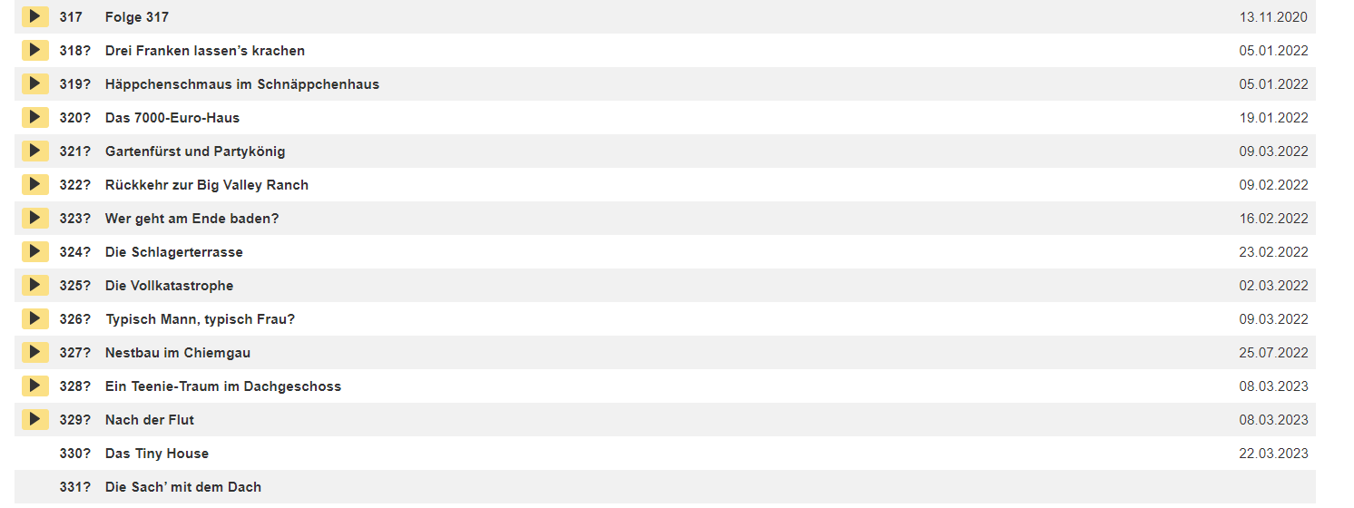

    ... oder Du schaust einfach beim falschen Sender?:e_smiley_brille02:
  2. #22 Osnabruecker, 10.03.2023
    Osnabruecker
    Osnabruecker
    24.11.2020
    462
    228
    Beim Rum-Schalten waren es immer alte Folgen... Habe keine Recherche angestellt... Asche auf mein Haupt ;)
