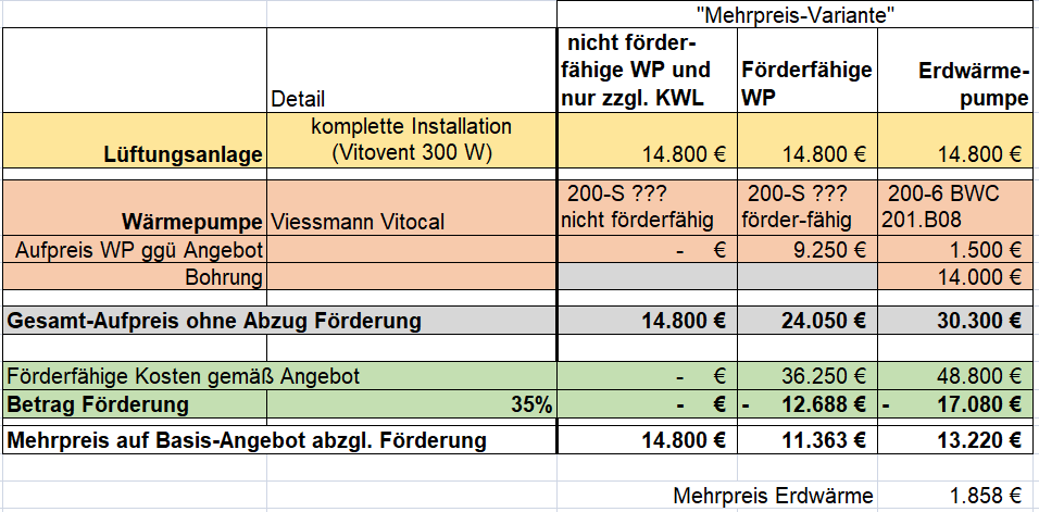

    Verehrte Experten,
    wir sind aktuell auf der Suche nach einem GU für einen Neubau (EFH, KFW55, Massiv:Poroton, Stadtvilla 160m² auf 515m² Grundstück). Darüberhinaus haben wir uns auf eine zentrale KWL eingeschossen.
    Da scheinbar die KWL mit einer WP förderfähig ist haben uns zusätzlich zur "Standard" LWWP, welche nicht BAFA-förderfähig ist, noch andere Optionen anbieten lassen.
    Wir vergleichen also:
    1) Basis-Angebot: nicht-förderfähige Wärmepumpe Viessmann Vitocal 200-S (bisher garnicht genauer spezifiziert) + Lüftungsanlage Vitovent 300W
    2) Förderfähige Wärmepumpe: um 9250€ teurere Viessmann Vitocal 200-S (der Aufpreis scheint mir extrem) + Lüftungsanlage Vitovent 300W
    3) Erdwärmepumpe: Viessmann 200-6 BWC 201.B08 plus Bohrung + Lüftungsanlage Vitovent 300W
    Alle Preise wurden uns vom GU (wohl 1:1 vom Heizungsbauer) so angeboten.
    Ist unsere Rechnung so plausibel? Auf Basis dieser Zahlen würden wir uns für Option 3 entscheiden.
    Nebenfrage: Wie vertretbar sind diese Preise?
    Vielen Dank im Voraus für Eure Unterstützung.

    Man sieht hier nicht was da genau alles drin steckt. Wenn das aber bei der WP inkl. "allem was im Technikraum passiert" ist, also incl. Pumpen, Mischer, Armaturen, etc. und bei der KWL inkl Verteilung, Zu- und Abluft, dann bist in allen drei Fällen mit unter 15K sehr gut bedient.

    Ja, es sollte hier alles enthalten sein, allerdings bitte beachten: hier handelt es sich ja nur um den "Aufpreis". Die Gesamtkosten für die Heizungsanlage haben wir uns nicht separat ausweisen lassen, sind aber wohl irgendwo bei den förderfähigen Kosten zu verorten.
    Wenn kein Fehler in unserer Rechnung ist, halte ich nochmal 2000€ für Erdwärme mit Tiefenbohrung für absolut akzeptabel.

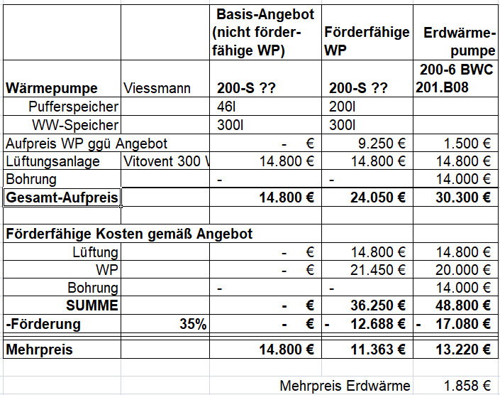

    Also ich checks nicht. Was is der Unterschied zw. den LWP, der Puffer? Dafür 11k Aufpreis? Wieso hat denn die Erwärme keine Puffer? Ist alles unverständlich, vergiss was ich oben geschrieben habe, das ist entweder wieder das vernebelnde Bauträgerchaos, oder es ist das Bauherrenchaos, aber das geht so nicht, so kann man Dir nicht helfen.

    14.000 für die Bohrung. Wir haben 140qm, KfW100 und 3x50m Bohrung. Die Bohrung hat ca. 7500 gekostet (incl. Rohre bis ins Haus).
    Lässt du die Bohrung über GU machen? Wollten wir auch erst. Aber die Bohrfirma vom GU hat auch solche Preise aufgerufen - als Erstangebot.
    Wenn du vom GU die konkrete Heizlast vom Haus hast bzw. deine Pumpe kennst, dann lass dir mal von 2-3 Bohrunternehmen ein extra Angebot machen.
    Zur Trennung WP und KWL.
    Im Haustechnikdialogforum war letztens die Diskussion, dass die KWL nur gefördert wird, wenn dies zusammen mit der WP gesteuert wird. Nur was bedeutet das? Können es auch getrennte Geräte sein, die dann z.B. über einen Rassberry Pi wieder zusammen geführt werden?
    Wenn du es also geschickt anstellst, wäre auch dein erstes Angebot u.U. förderfähig ausführbar.

    Sorry chillig, ja, die Nebelmaschine der GUs funktioniert und das Thema Heizung haben wir noch nicht ausreichend beleuchtet (ich habe trotzdem mein Bildchen zur Vereinfachung oben bearbeitet). Meine Anfrage war wohl etwas zu voreilig.
    In der Tat haben wir aber im aktuellen Angebot nur die Aussage einer nicht-förderfähigen Vitocal 200-S, während wir für schlappe 9250€ eine "förderfähige" Vitocal 200-S erhalten. Das ist natürlich kaum eine zufriedenstellende Information, aktuell haben wir leider noch nicht mehr.
    Prinzipiell scheint es nach unserer laienhaften Rechnung so zu sein, dass eine überteuerte förderfähige LWWP oder eine Sole-WP sich dadurch bezahlt macht, dass die Lüftungsanlage auch förderfähig wird (regelungstechnisch gekoppelt).
    Vielen Dank für die Zahlen. Ja, die 14000€ scheint auch sehr üppig angenommen, der GU hat diese Zahl aber nur im informativen Teil. Hier würden wir auf jeden Fall extra Angebote machen lassen (was wohl der GU erfahrungsgemäß auch so sieht).
    Ja, soweit ich weiß funktioniert auch KNX oder ein RaspberryPi. Allerdings muss dazu erst die LWWP förderfähig sein, und das ist sie leider nicht. Die förderfähigen Varianten "ziehen" dann quasi die Lüftungsanlage auch mit in die Förderung.

    Was willste mit dem riesigen Pufferspeicher? Hat sieht mal wieder, es wird nur 0815 gefahren. Im Nachgang wundert sicher der Bauherr warum die WP so hoch taktet und die JAZ nicht passt. Der Puffer ist deine FBH und am besten ohne ERR. Fragt sich, ob die Förderung auch überhaupt zum Zuge kommt.

    Dann würde ich aber unbedingt nachfragen, was hier der Unterschied sein soll und mir den Mehraufwand schriftlich ausführlich auflisten lassen. Meines Wissen fördert doch die Bafa das Gerät, was in ihrer Liste aufgeführt ist. Da kannst du ja selbst mal bei der Bafa suchen.
    Achja, ich weiß nicht ob das immer noch so ist. Aber der Antrag bei der Bafa muss vor Vertragsabschluss eingereicht werden. Wenn du in deinem GU-Vertrag also die WP und KWL drin hast und diesen unterschreibst, kannst du bei der Bafa keine Förderung mehr beantragen. Daher solltest du die Geräte u.U. zunächst weglassen.
    Ist die Vitocal 200-S eigentlich modulierend? Wenn ich noch einmal die Wahl hätte, würde ich meine Vaillant nicht wieder nehmen - weil nicht modulierend.

    Egal ob förderfähig oder nicht, dass Ding hat 14,7kw und kann bis 6,4kW runter modulieren... sprich die taktet auch bei NAT sich zu Tode... dann noch einen Puffer dazu, und du wirst ein JAZ von 3 NIE sehen...
    Die Planung für die WP ist Murks...! Ist das Haus für eine WP optimiert worden? Betonkernaktivierung, Wandheizungen im Bad..., Verlegeabstand der FBH unter 10cm, Auslegung VL/RL auf 30/25 oder besser 27/24...
