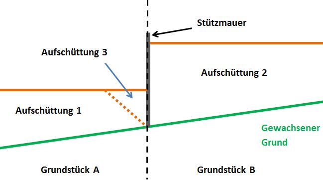

    folgndes Szenario:
    Grundstück A wird aufgeschüttet und zunächst zum unbebauten Nachbargrundstück B abgeböscht.

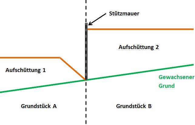

    Nach einiger zeit wird auf Grundstück B eine Stützmauer gezogen und das Grundstück B wird aufgeschüttet (deutlich höher als Grundstück A).

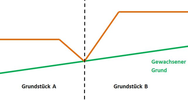

    Grundstück A wird zur Stützmauer hin aufgeschüttet.
    Wie würde das jetzt mit den Kosten für die Stützmauer aussehen?
    Würdet ihr diese Teilen, weil ja beide etwas davon hätten oder soll der Grundstücksbesitzer B alles bezahlen, da er diese eh braucht?
    Vielleicht hattet ihr selbst einen ähnlichen Fall.
    Danke.

    das ist einfach. B hat die Mauer gebaut um an der Grundstücksgrenze die Höhensituation nicht zu verändern.
    B hat bezalt und gut. Das A nun die Mauer quasi mitnutzt ist ja nicht verboten und bringt ihm auch keinen wirklichen
    wirtschaftlichen Vorteil.
    Wenn ich A wäre würde ich die Höhe der Mauer on B prüfen lassen ob diese nicht zu hoch ist.
    Das sieht auf der Zeichnung schon sehr gewaltig aus.
    Nehmen wir an es wäre ein Zaun. Wenn B den Zaun stellt, dann kann er ja auch nciht sagen: "A, bitte zahle die Hälfte, du hast ja auch was davon"

    naja B könnte ja auch theoretisch nur abböschen.
    die Mauer ist sehr hoch, aber sowohl in einer Bauvoranfrage, vom Bauausschuss, vom Landratsamt, als auch vom Grundstücksbesitzer A abgezeichnet.
    A hat den Vorteil sein Grundstück ohne eigene Aufwendungen eben zu machen. Ohne die Anschüttung und Mauer von B hätte er dafür auch eine Mauer bauen müssen (nur nicht ganz so hoch). Daher die Frage. Diese kosten spart A sich dadurch.
    Kann A einfach an B anschütten oder muss er B fragen?

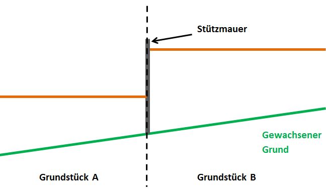

    Man könnte es ja auch so anlegen:

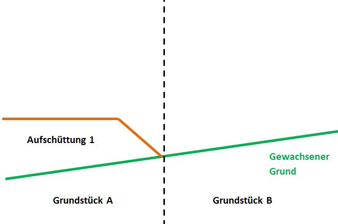

    Durch die Mauer würde sich dann folgendes ergeben:
    Dann haben doch beide einen Vorteil daraus, oder sehe ich das irgendwie falsch?

    Klar kann A einfach anschütten, warum sollte er das nicht dürfen ?
    Seid lieber froh, dass euch der Nachbar die Riesenmauer genehmigt hat, ihr wolltet die doch.
    Kosten teilen für Grenzmauer bespricht man vorher, nicht wenn sie schon da ist :)

    Grenzmauer steht noch nicht.
    Nachbar A hatte keine Wahl, da das Grundstück A im Besitz der Gemeinde war und die die Pläne genehmigt hatten, bevor Nachbar A das Grundstück gekauft hat. Umgedreht wusste er bereits vor dem Kauf, dass dort eine solche Mauer stehen wird. Er wurde darauf von Stadt und Grundstückbesitzer B hingewiesen. Es war jedoch nicht klar, dass Nachbar A auch aufschütten wird.
    Kann man die Grenzmauer auch auf nicht gewachsenen Boden setzen. Nachbar B könnte doch auch auf das Niveau von Nachbar A aufschütten und ab da erst die Mauer stellen. Damit würden niedrigere L-Steine benötigt was zu einer erheblichen Kosteneinsparung führen könnte.
    Naja ich könnte ja auch nicht einfach her gehen und die Garage von meinem Nachbarn auf Grenze anschütten oder zuschütten...
