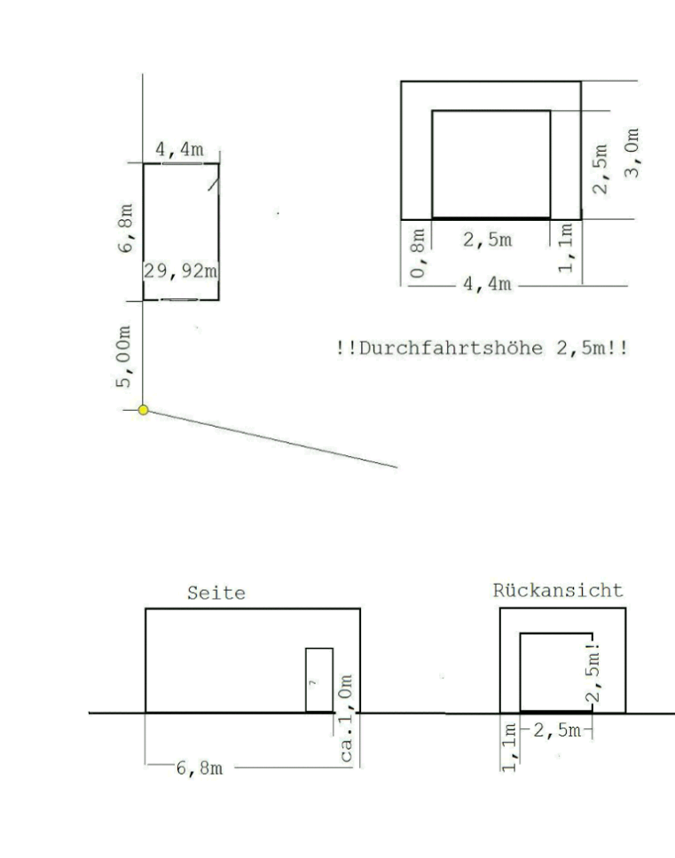

    Doch jetzt brauche ich mal spezielle Hilfe. Da wärend meines Hausbaus einiges daneben ging und sogar der externe Bauüberwacher sprachlos war, habe ich als Entschädigung unter Anderem den Bau (Lohnkosten) meiner Garage rausgehandelt. Nun habe ich heute einen KVA bekommen, welchen ich recht hoch finde, zumal immerwieder "herstellen" (Lohnkosten?) auftaucht. Da es keine 0815 Garage ist habe ich aber keine Vergleiche. Ich fänd es toll wenn der Eine oder Andere mal drübergücken würde um die Kosten grob zu bestätigen/oder eben nicht. Ich hoffe ich bekomme den KVA hier eingestellt, dazu noch eine laienhafte Zeichnung von der geplanten Garage. Da wir einen Wohnwagen haben, welcher bei Nichnutzung im Garten stehen soll, ist vorne und hinten ein recht hohes Tor geplant um ihn durch die Garage in den Garten zu ziehen.
    Screenshot_2017-10-03-08-57-17(1).png Screenshot_2017-10-03-08-53-31(1).png Screenshot_2017-10-03-08-53-41(1).png
    Wie geschrieben entfallen Lohnkosten aber auch Kosten für Elektrik und auch die Bodenplatte ist außen vor. Also im Grunde nur Material.
    Was sagt ihr so dazu?

    Auch ich verstehe den KV so das hier neben Material auch noch die Lohnkosten eingerechnet sind.
    Die Kosten einiger Posten (welche ich mir etwas genauer angeschaut habe) halte ich für ansonsten recht hoch auch wenn man der Firma zugesteht einen gewissen Aufschlag mit einzurechnen.
    Ich würde das Unternehmen bitten mir einen KV nur über die Materialkosten zu erstellen und es mir auch Schriftlich geben lassen das man bei der Errichtung der Garage auf die Lohnkosten verzichtet.
    Ich frage mich gerade ob es sein muss bzw. ob es so gut ist die Decke zu Dämmen und zu verschließen.
    Wenn das Dach mal leicht undicht wird so wirst du darauf mit Sicherheit erst recht spät aufmerksam da sich erst mal die Dämmung vollsaugt und es erst dann nach unten Tropft. Ich würde nach Möglichkeit deshalb die Decke nicht verschließen.
    Ich würde auch ein Fenster vorsehen welches man mal öffnen kann um die Feuchtigkeit welche man sich mit dem Auto in die Garage hohl nach draußen zu entlassen.
    Ein Punkt fällt mir gerade noch ein. Reicht die Torhöhe für deinen Wohnwagen auch wenn der einen Kamin hat?

    Ja, mir kommt es auch wie ein endgültiger KVA inkl. Lohnkosten vor. Ich würde mir auch die Materialkosten nochmal extra geben lassen und mit anderen Firmen vergleichen. Auch mit dem Zugeständnis eines Aufschlags, der Preis für die Arbeit ist nicht ohne..

    ist das vollständig?
    Bodenplatte ?
    Wieso eine Dachrinne bei einem Flachdach?
    Wo ist die Attika?
    Wo die Entwässerungsanschlüsse?
    Wo ist der Strom?
    Wirklich Rolltor gewünscht?
    Beim Rolltor wäre die Frage nach der Sturzhöhe und ob ich dann noch die gesamte Torhöhe nutzen kann.
