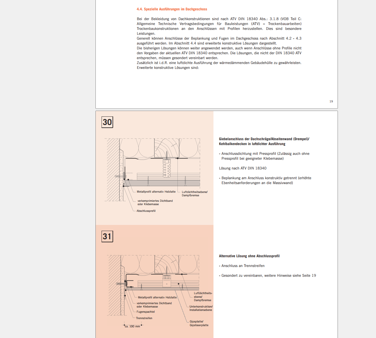

    Unser Haus wurde saniert. Im Rahmen der Sanierung wurde im Erdgeschoss an eine Holzbalkendecke eine abgehängte Decke / Gipskartondecke angebracht. Es geht um das EG - dieses umfasst 125 qm2, davon 80qm2 offener Wohnbereich. Alles sehr hochwertig saniert, Einzelanfertigungen und demnach auch teuer. Die Optik spielt daher in jedem Fall eine bedeutende Rolle. Mit Glattvlies und Q3 Spachtelung ist die Oberfläche beschichtet.
    Worum es geht? Die abgehängte Decke wurde ohne Entkopplung hergestellt, sprich die Gipsplatten wurden starr an die begrenzenden (massiven) Wandflächen angeschlossen/angespachtelt. Dadurch sind sägezahnartige (Mangel) Haarrisse entstanden. Gem. Auftrag liegt die VOB zugrunde. In der VOB C steht in den ATV (allgemeine technische Vertragsbedingungen) das materialunterschiedliche Anschlüsse getrennt werden müssen, entweder per Abschlussprofil oder per Trennstreifen. Beides sind anerkannte Regeln der Technik - dies wurde bereits vor Jahren in die Merkblätter der Gipserindustrie übernommen. Da es sich um eine Holzbalkendecke handelt, hätte die Entkopplung per Abschlussprofil erfolgen müssen. Trennstreifen hätte gesondert vereinbart werden müssen. (Hinweis: Trennstreifen würde zu geradlinigen Haarrissen führen, welche auch erlaubt sind) Ausgeführt wurde ganz ohne Entkopplung. Hierüber gibt es bereits ein Gutachten von einem öffentlich bestellten Sachverständigen des Stuckateurhandwerks, er ist SV seit 20 Jahren und hat einen eigenen Gipser Betrieb, er wird es demnach wissen. Ein freier Gutachter und Architekt hatte uns zuvor selbiges mitgeteilt.

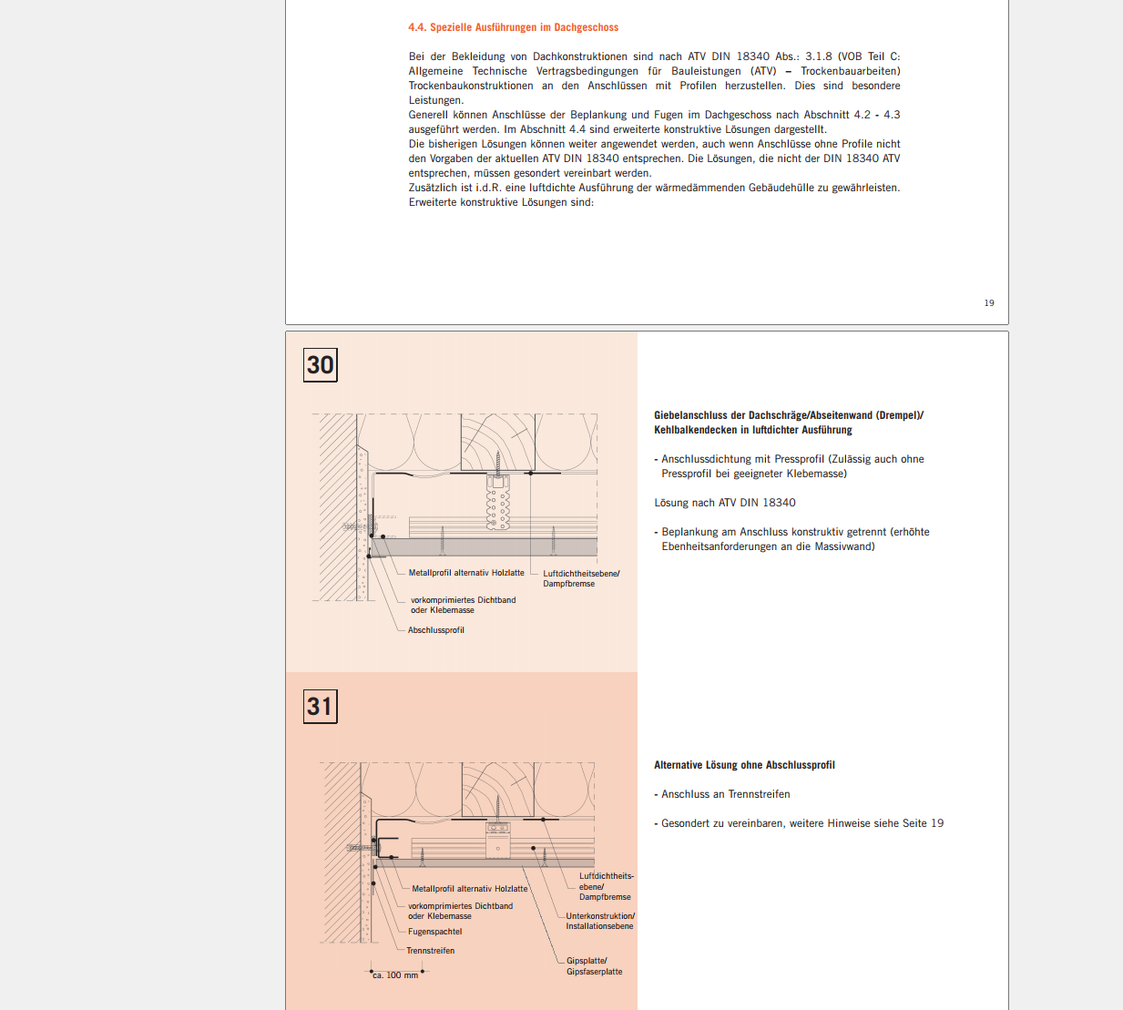

    Noch Auszug aus VOB C ATV, übernommen in Merkblatt 3 Gipserindustrie

    In 99,9999999% aller Fälle gilt das Argument der Unverhältnismäßigkeit nicht.
    Es gibt etliche BGH-Urteile dazu.
    Die 15.000€ müssten dann natürlich detaillierter berechnet werden, den Aufwand nach Stunden anzusetzen sehe ich hier nicht, das macht kein Richter mit.
    Zunächst würde ich aber erstmal gar nicht klagen, sondern vor Gericht ein Beweissicherungsverfahren anstrengen. Dort wird dann sowohl der Mangel unabhängig bestätigt und man kann vom Gericht auch die Schadensbeseitigungskosten ermitteln lassen.
