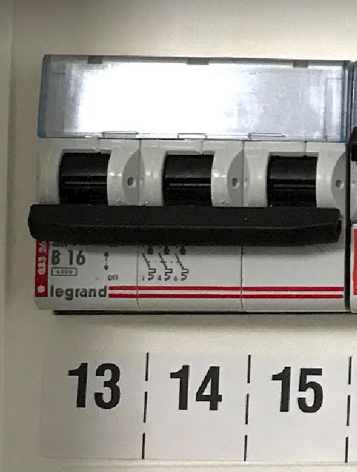

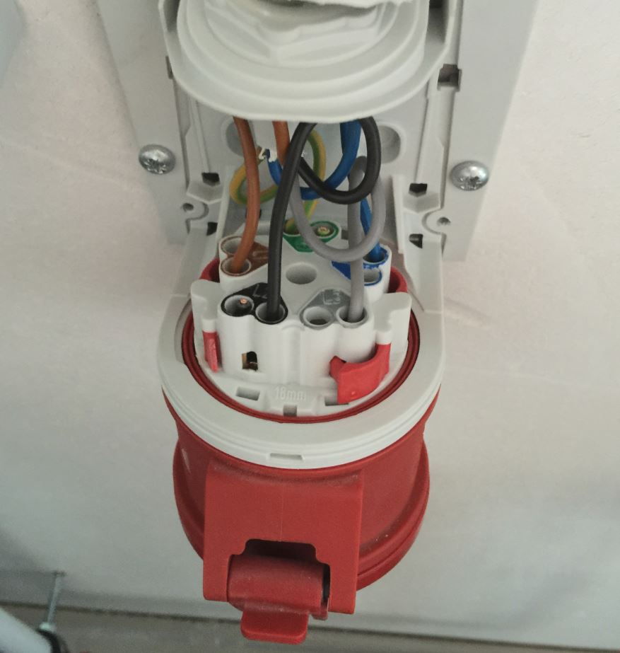

    Hallo Experten, wir haben uns bei unserem Hausbau damals vom Elektriker eine Kraftstromsteckdose installieren lassen, diese ist mit einem 3 poligen Sicherungsautomaten (S200 - 3P - B - 16 Ampere) abgesichert. Da wir diese aber nicht benötigen wollte ich fragen ob man diese ganz einfach auf eine einpolige Leitung umrüsten kann ohne das man ein neues Kabel von der Unterverteilung ziehen muss.
    Meine Idee: Kraftstromsteckdose abklemmen und abbauen, das 5 adriges Kabel (von der Unterverteilung kommend) stattdessen in eine Verteilerdose, Phasen 2 und 3 mit Wagos abklemmen und Phase L1, N und Schutzleiter für z.b. eine Außensteckdose verwenden. Sollte ja eigentlich kein Problem sein, lieber wäre mir natürlich wenn der Sicherungsautomat aus 3 einzelnen Automaten bestehen würde, dann könnte man (L2 und L3) direkt am Automaten stromlos machen oder kann man die gegebenenfalls die Brücke am 3 poligen Automaten auch ab machen. Spricht da was dagegen?

    Der Euro für den Sicherungsautomaten sollte es wert sein. Macht eh jeder Elektriker sofort, daher stellt sich die Frage nicht, weil Du da (alleine bei der Fragestellung) nix zu suchen hast.

    Lass den alten 3-poligen LS drin, der stört nicht. Und wenn du alle drei Phasen nutzen willst, sollte die Zuleitung sowieso allpolig abschaltbar sein.
    Einfacher und ohne Elektriker geht es, wenn du dir einen CEE-auf-3xSchuko-Verteiler an die Kraftstromdose hängst.

    Ich würd das auch einfach so lassen und einen Verteiler einstecken. Wer weiß irgendwann brauchst du den Anschluss doch nochmal und ärgerst dich.

    Ich will den Anschluß ja eigentlich für eine Außensteckdose nutzen, also fest verbaut. Da ist so ein Verteiler nicht so vorteilhaft.
