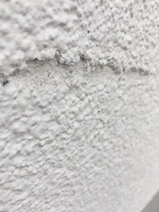

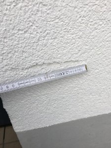

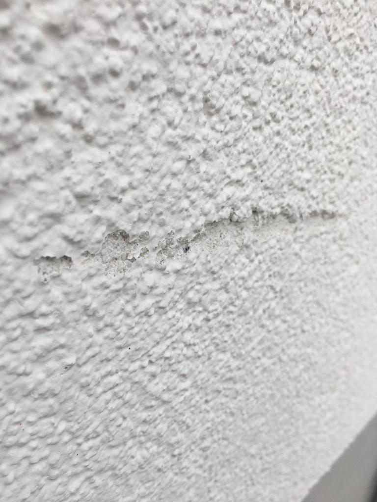

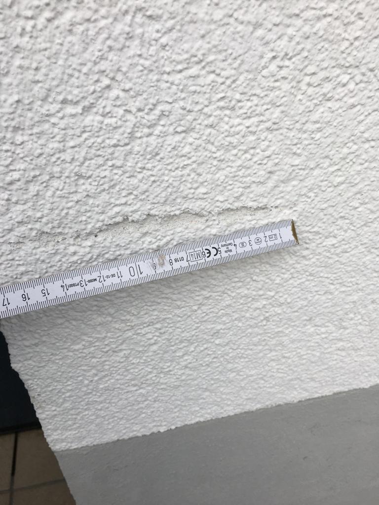

    offenbar hat mir der Postbote mit seinem Rad einen unschönen Kratzer in meiner Feinputzschicht direkt vor der Haustür hinterlassen... Wie fülle ich den am besten wieder auf? Er ist circa 4 mm tief. Habt ihr einen Tipp für mich?
    Feinputz aufreiben wird ja wohl bei der kleinen Menge nicht mehr halten bzw auch nicht sonderlich schön werden, oder?
    Aussenspachtel?
    Danke vorab für eure Hilfe!

    Nimmst du ein bisschen scheibenputz trägst ihn auf und tupst die ränder ein bisschen mit dem pinsel bei. natürlich nur auftragen wo er fehlt. Wenn du dich anstrengst wirst du nicht mehr viel davon sehn.
