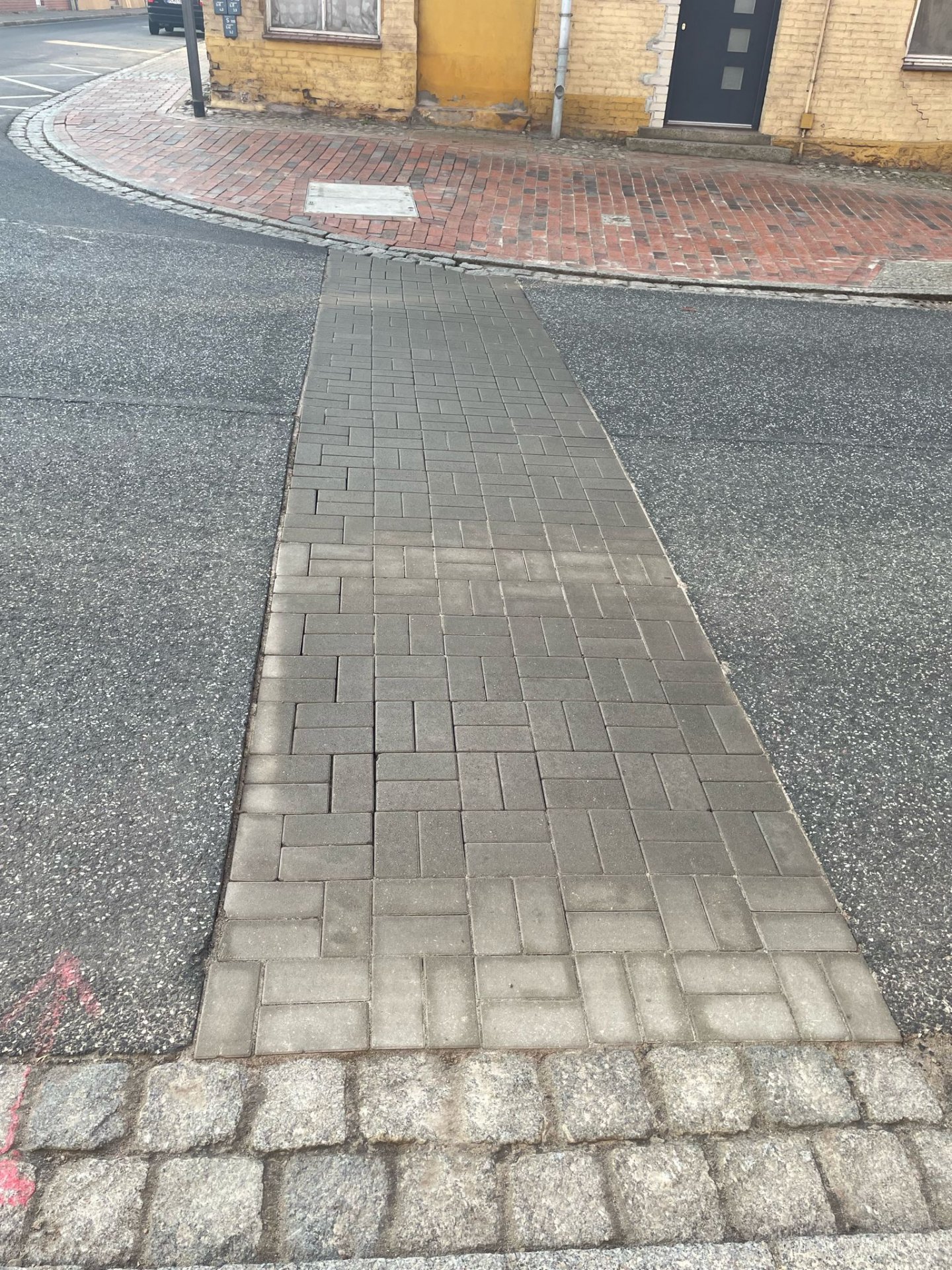

    Gestern bekam ich folgendes Bild vom Nachbarn unseres Sanierungsobjekts:
    Ja, der Aufbruch wurde im Zuge der Glasfaserverlegung so abgedeckt.

    Na immerhin wurden die Röhrchen nicht einfach in die Asphaltdecke gefräst und mit Gussasphalt vergossen.
    :mauer
    Man könnte noch positiv vermerken, dass die Leitungstrasse auch bei lückenhafter Dolumentation nicht übersehen werden kann.
    Fehlt nur noch, dass ein Trassenwarnband mitverlegt wurde.

    Nach Aussage des Nachbarn spürt er in seinem Haus bereits, wenn PKW darüber fahren. Und zur Zeit sind wieder vermehrt die Holzlaster unterwegs Richtung Wismar, da rummst es wohl jedesmal richtig. :(
    Keine Ahnung, warum das nicht sofort anständig verschlossen wurde, vielleicht müssen die da noch mal ran. Aber selbst dann hätten da 10 cm Tragdeckschicht reingehört.

    Sowas sehe ich es in meiner Gegend auch häufiger.
    Wenn sie fertig sind mit dem Glasfaser, machen die es wieder richtig zu.

    Genau so bei uns. Nach 14 Tagen kam die Asphalt-Kolonne...

    Ist das Netz von der Deutschen Glasfaser? Dann ist das standard... Sah hier genauso aus, dann ist irgendwann der holländische Asphaltsub gekommen und hat es ziemlich gut asphaltiert.
    Die einzige Unbekannte bei diesem Pflasterprovisorium ist der erreichte Verdichtungsgrad des Unterbaus, denn im Normalfall haben diese Facharbeiter noch nie was von Bodenaustausch gehört. Daher wird immer nur das eingebaut, was vorher drin war, völlig egal, ob es überhaupt einbaufähig ist.

    Die Fugen auf der gegenüberliegenden Seite sind auch großartig.
    Wenn demnächst Konjunkturprogramme für die schwächelnde Baubranche starten müssen, ist zumindest für die Arbeit der Steinsetzer gesorgt.
    Wir haben jetzt in einer Maßnahme auf 1km Kanalbau 3 fehlerhaft oder gar nicht dokumentierte Glasfaserstränge "gefunden".
    in 4m Tiefe, weil Bohrung spiegelverkehrt aufgemessen wurde.
    40cm unter der Asphaltdecke. Kein Trassenwarnband, kein Sand, kein Bestandsplan.
    In 1,5m Tiefe, weil die Bohrung nach 5 Jahren mal in die Bestandspläne übernommen wurde.
    So Geschichten wie Bestandspläne, wo Linien einfach mal mit dem Hinweis "no GPS Signal" enden, kommen dann noch dazu. Aber anhand der schlechten Pflasterarbeiten kann man den Verlauf ja erahnen.
